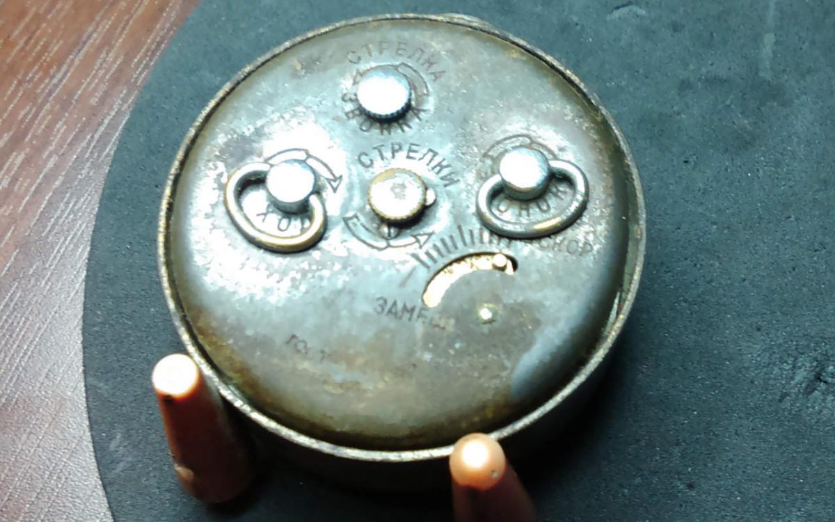

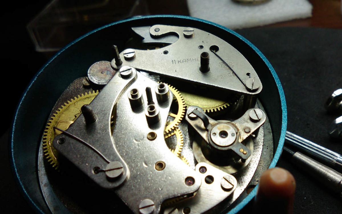

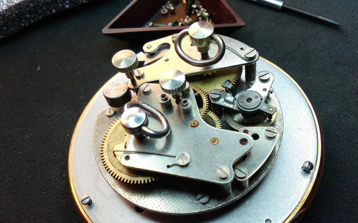

Jako ciekawostkę przedstawiam budzik z pozytywką. Zrobiłem zdjęcia przy okazji. Po prostu wymieniałem bęben chodu (dawca to mechanizm mlodszy o parę lat).
Myślę, ze każdy zegarmistrz mógłby skomponować takie cudo, które przedstawiam poniżej:
Opublikowano (edytowane)
Czy nie widać pod lupą śladów wymiany tych kamieni? W starych kieszonkowych też trafiały się przeźroczyste kamienie.
Może to jest bezbarwny korund?
Właśnie tez mi się to skojarzyło z kieszonkowymi zegarkami - kiedyś np. naprawiałem kieszonkową Doxę, w której właśnie były przeźroczyste kamienie.
Będę musiał zdjąć pokrywę tej Drużby i przyjrzeć się tym kamykom :)
Barwienie sztucznych rubinów ("hodowanych") na różowo czy czerwono wynika jedynie z tradycji. Korund to korund, zwyczajowe nazwy jubilerskie (szafir, rubin) wynikają z różnic w naturalnym wybarwieniu. Hodowane rubiny można wybarwić jak tam się chce - albo wcale. Pod dodaniu soli chromowej zamiast białego szafiru otrzymujemy różowy lub czerwony rubin.

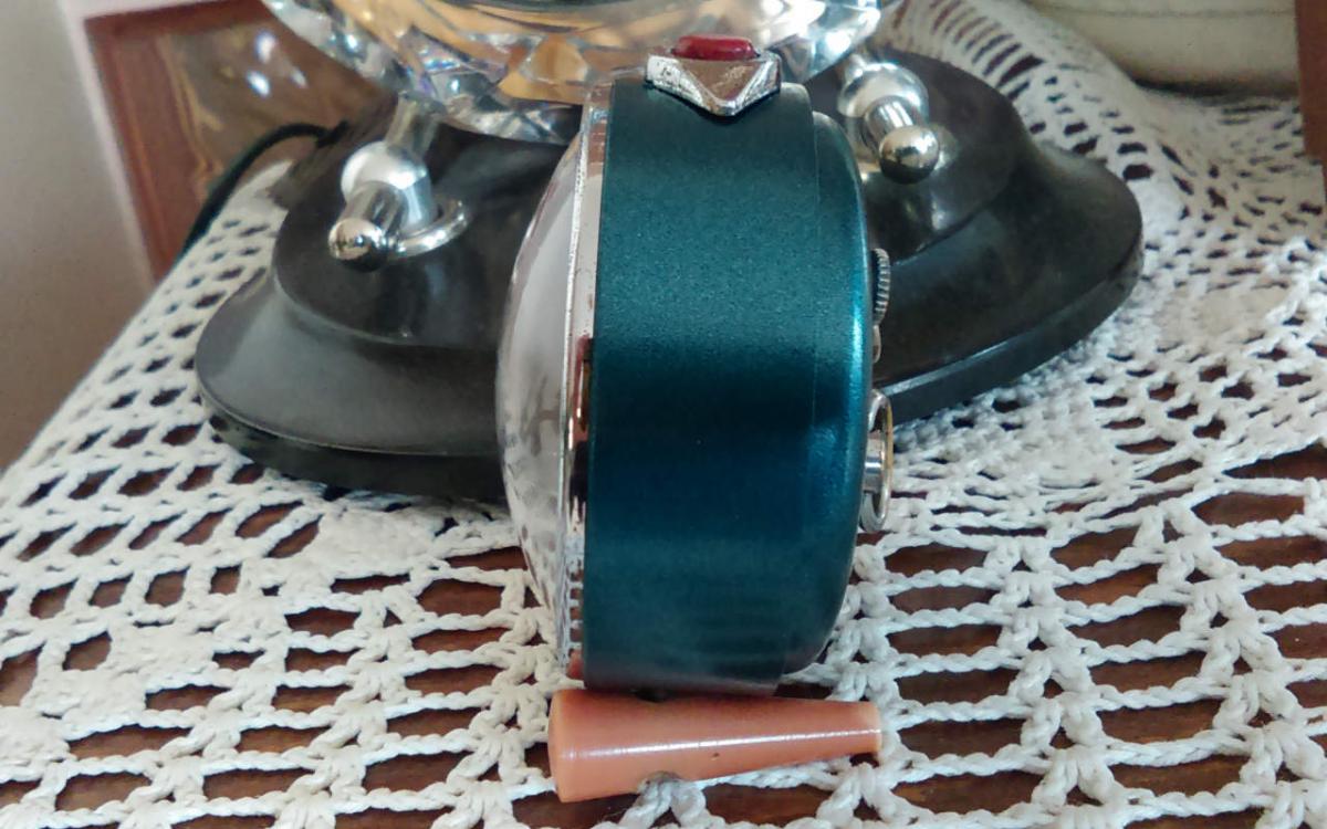

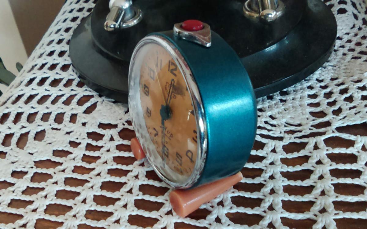

Kształt szkiełka i mechanizm
Mam nadzieje, że to dopiero początek odnawiania tego budzika. Moim zdaniem nóżki powinny być mosiężne niklowane lub białe roliki ze srebrnym "przodem" - te które są założone prawdopodobnie dorobiono . Skoro indeksy są zaznaczone lumą to i wskazówki powinny mieć lumę.  Przycisk wyłącznika dzwonienia z tamtego okresu powinien być wypukły (sferyczny a nie płaski ), w kolorze ciemno-bordowym -  można go  pomalować np. błyszczącym lakierem do paznokci.
Opublikowano
Bardzo mnie zainteresowałeś tymi informacjami o nóżkach. Myślałem,że właśnie te jednolite plastykowe są starsze od tych białych lub czarnych z metalowym przodem? Mechanizm i  tarcza wskazywałyby rzeczywiście na lata pięćdziesiąte, a te z nóżkami z metalowym przodem mam w budzikach z lat sześćdziesiątych. Kolor wyłącznika zmienię na pewno, natomiast zastanawiam się czy jest sens uzupełniania nowej lumy.
Opublikowano
Być może zdecyduję się na lumę, ale na razie zająłem się czarnym kolegą.
Dość rzadki wśród swojego gatunku, czarny i czarna podstawka.

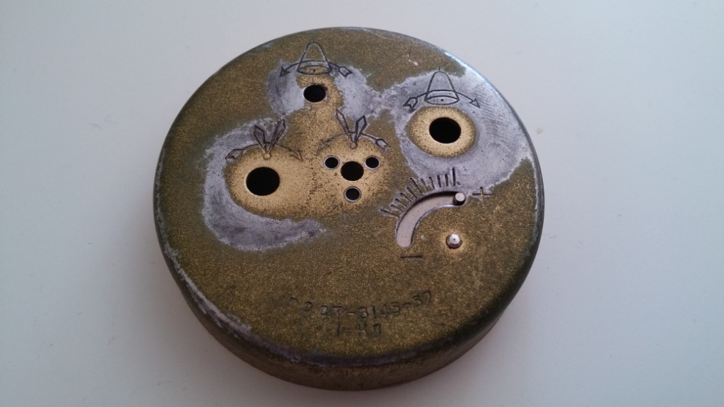

Panowie, czy posiada ktoś z Was w nienagannym stanie plecy budzika sława - rakieta, bądź może wiecie jakim lakierem najlepiej odmalować?
Opublikowano
Większość z moich Slav ma odnowione dekielki, trudno spotkać budzik z tamtych lat z dobrą powłoką lakierniczą na tylnej pokrywie. Pokazany w przytoczonym przez Ciebie poście też był malowany. Spróbuj dobrać jak najbardziej zbliżony do oryginału lakier i będzie dobrze. W globusie  i tak tego nie widać :D.
Opublikowano
Tak, tylko że diabeł tkwi w szczegółach i wolę mieć całość dopieszczone...:)
Kolega mechanik poradził stare złoto. Czy macie może sprawdzony lakier do takich rzeczy?
Opublikowano
Mam dwa, w jednym pokrywa tylna jest idealnie w takim samym kolorze jak pierścień boczny, natomiast w drugim pokrywa jest trochę jaśniejsza, jakby miała srebrną tonację. Nie sądzę byś miał składaka, tak to było dobierane w różnych partiach.
Opublikowano
Właśnie też mam delikatnie posrebrzany model z metalową rakietą. Ciekawe jak to będzie wyglądać w globusie nowszym z czerwoną rakietą. Dowiem się jak po niego pojadę bo czeka na mnie :)
