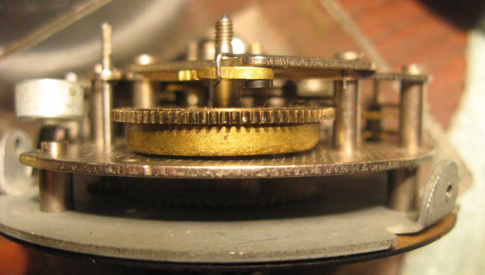

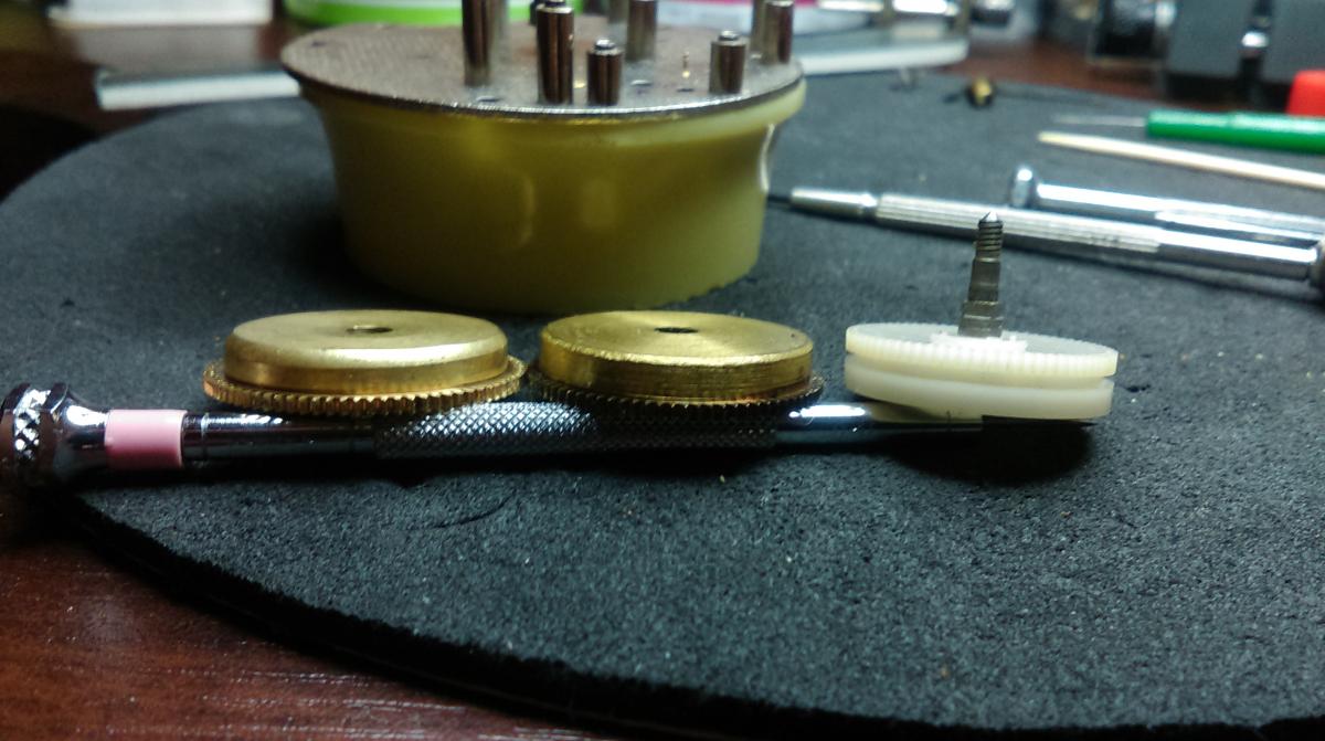

Na alegro zauważyłem  taki budzik: http://allegro.pl/budzik-slawa-i6553436218.html, Pierwszy raz go widzę.Drogi. W MIRze, który poprawiam, jest jeszcze jedna dziwna rzecz - bęben sprężyny chodu jest dziwnie zaokrąglony. Podejrzewam jednak, że to nie jest dzieło fabryki.
Edytowane przez Diabeł Polny
Jest OK, to jest prawdopodobnie mechanizm z lat sześćdziesiątych lub nawet pięćdziesiątych biorąc pod uwagę tarczę na podkładzie miedzianym.. Masz trzy przykłady jak kształt i materiał bębna się zmieniał z upływem czasu.

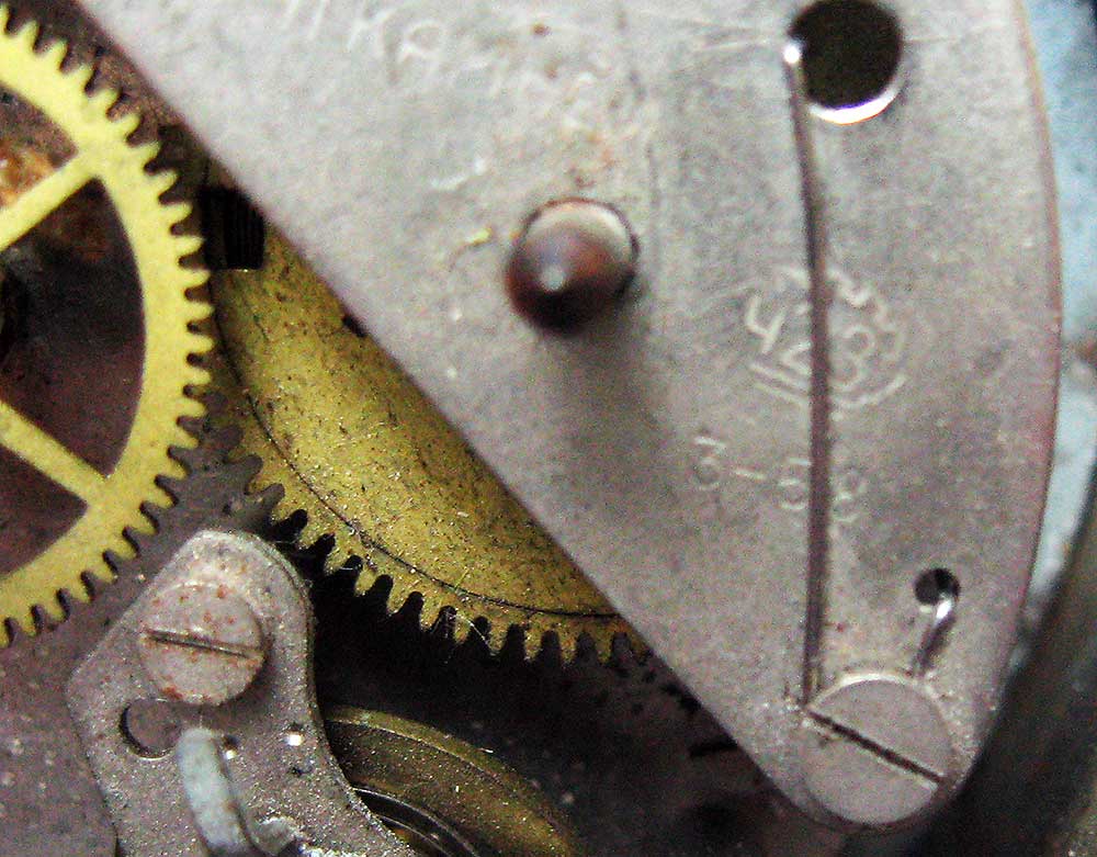

Który rocznik mechanizmu?
2-63 ale to z układu dzwonka. Miałem trzy zdekompletowane  Miry. Na jednym była sygnatura ale układ napędowy brałem z innego, Ten, z kolei, był bez układu dzwonka, a więc bez sygnatury.

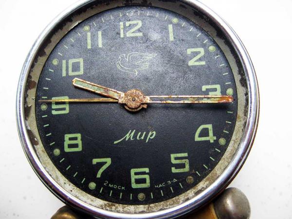

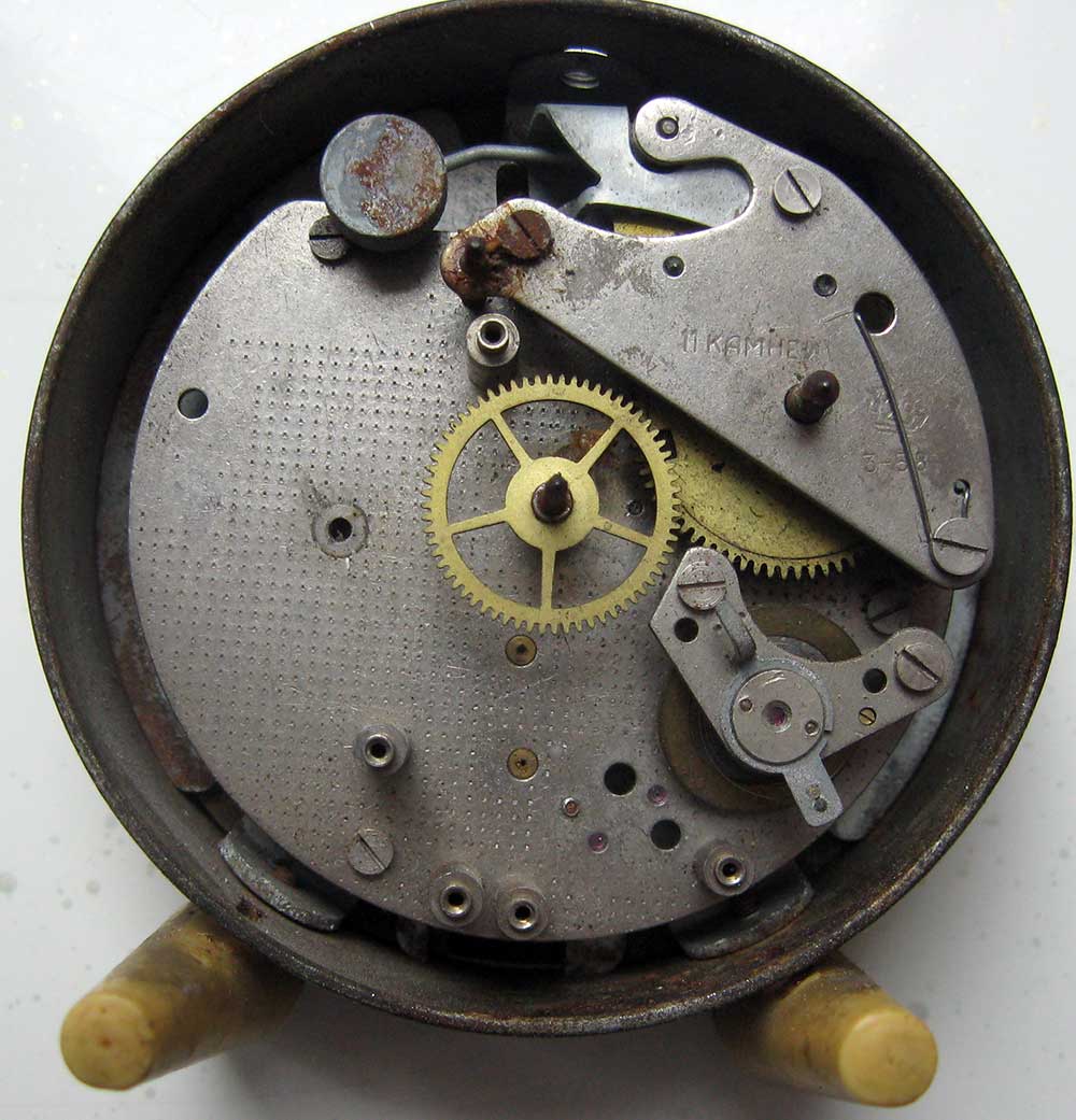

Z zdemontowanych, to nie wiem teraz już które. Natomiast jedyny połamaniec jaki mi został - z czarną tarczą - ma (o, kurde!!!) srebrne wskazówki, jednak nie są złote :). Ale trochę zabawy z nim jeszcze bedzie.  Złe światło i rdza zmyliły mnie. Musicie wybaczyć :)

Wskazówki można wyczyścić zapolerować i pomalować lakierem bezbarwnym. Najcenniejsze z mechanizmu to mostek przekładni dzwonienia.  :D Tarcza OK.

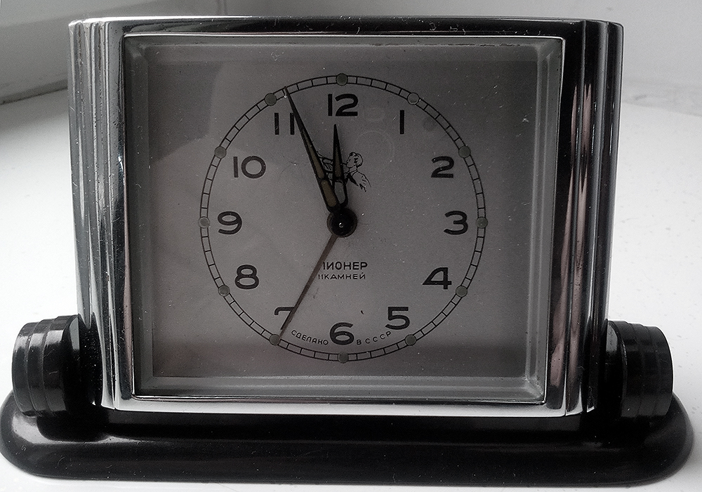

Trafił mi się Pionier, bez podstawki, ale tę znalazłem u siebie w złomie. Jeszcze trzeba podregulować i zajmie swoje miejsce

Gratulacje, kolekcja się rozrasta w super tempie i w ciekawych modelach.

Bardzo fajny budzik z tego Pioniera. Gratuluję nowego nabytku.

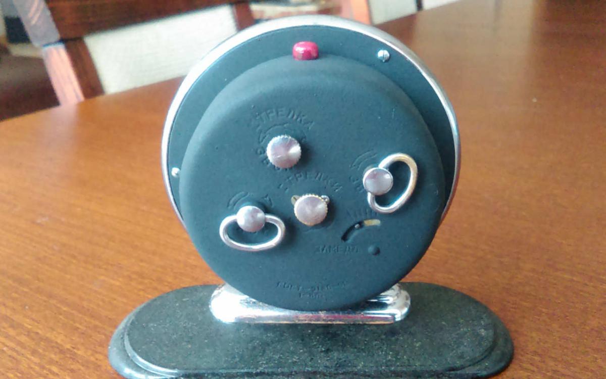

Miałem trochę czasu więc mały mix z tarczami. Oba z tego samego roku, ten sam mechanizm tylko stan tarczy bardzo różny. Wskazówki dostały wypełnienie. Chyba trochę za jasne, ale za to ładnie świecą. Kolejne muszę zrobić bardziej na szaro. ;) Jeden ma tył pomalowany farbą matową drugi w połysku. Który ładniejszy?
Też mi się ten połysk nie podoba. Będę musiał rozebrać , wyczyścić i przemalować. :(
Wydaje mi sie, że pełny połysk uwypukla drobne szczegóły, ślady po stuknięciach, usuniętej rdzy itp...
W oryginale  tylko tylna pokrywa była malowana na czarno w połysku. Podkład tarczy pozostawał srebrny - chyba niklowany. Mam też propozycję co byś w przyszłości , przed malowaniem pokrywy włożył pomiędzy blaszkę prochówki a korpus obudowy kawałek cienkiej folii lub papieru. Zabezpieczy to prochówkę przed niepotrzebnym pomalowaniem. Podobnie np. plasteliną można zabezpieczyć "kominek" przycisku wyłącznika budzika. To oczywiści tylko moje sugestie gdyż bardziej podoba mi się taki zgodny z oryginałem sposób malowania.
Dzięki bardzo za podpowiedź. To jest super rozwiązanie z prochówką. Miałem kłopot w jej zabezpieczeniu, a później odklejeniu. Miałem zniszczona powłokę lakierniczą, ale ponieważ będę poprawiał tył tego budzika to zmienię podkład tarczy na srebrny. Jeszcze raz dzięki za podpowiedź. Dalej szukam srebrnych wskazówek do czarnego Mira, gdybyś miał to chętnie odkupię. Czy były czarne Miry ze złotymi "elementami" czy tylko w wersji srebrnej, a reszta to składaki?

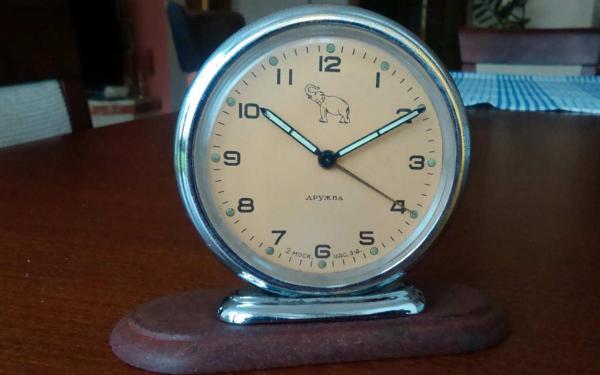

Mam pytanie, do zacnych kolekcjonerów. Czy istnieje model MIRa, DRUŻBY itp, który miałby rozmiar tarczy budzika ze słonikiem ale prawdziwe szkło, nie tworzywo?
Nie czuję się zacnym kolekcjonerem więc pytanie pewnie nie do mnie ale takiego modelu to jeszcze nie widziałem.
