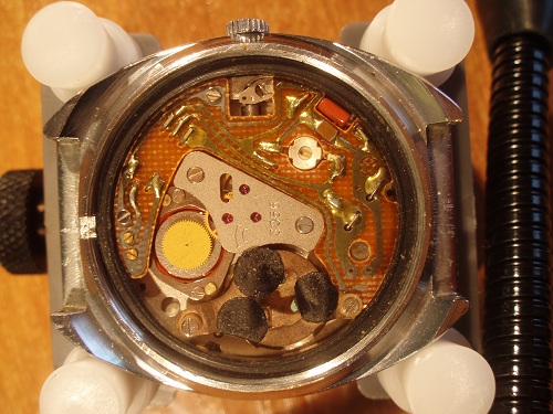

Mówisz i masz fotki. Zegarek na baczność chodzi bez problemu od 2,5h, Położyłem i po 15 sekundach staje, do pionu i chodzi ponownie. Tym wszystkim jednak będzie się martwił ewentualny przyszły nowy właściciel. :D

a może ktòreš z kkòł jest walnięte, ma uszkodzony czop ?
