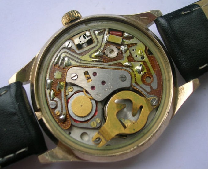

Jak w tym modelu IS_DSC08950.jpg wyjąć wałek? nie widzę zapadki, śrubki, tylko jakieś blaszki...
tu widać bebechy na fotce od Kadariusa
Edytowane przez Krzysiek_W
Jest tam takie "uszko", które trzeba odciągnąć odsuwając tym samym dźwigienkę nastawnika (uszko to jest wykonane w samej dźwigience i jest umieszczone pod tą falistą blaszką, na zdjęciu z lewej strony mechanizmu). Można też delikatnie przesunąć dźwigienkę nastawnika przy samym podtoczeniu w wałku naciągowym. No i lepiej nie odkręcać tej śrubki z dużym łbem, bo może to skończyć się "wystrzałem" całego zespołu nastawczego :lol: Oczywiście po odciągnięciu dźwigienki wałek jest uwolniony.
no właśnie odkręciłem tą dużą śrubkę, ale nic nie odskoczyło. cyrk zaczął się przy skręcaniu, za nic mi to nie wychodzi :lol:
Jeśli po odkręceniu tej śrubki nic nie wystrzeliło, to znaczy, że ta większa blaszka o skomplikowanym kształcie jedynie zeskoczyła ze swego miejsca. Jeżeli to możliwe, to wkręć śrubkę lekko (bez mocnego dokręcania), tak aby tylko "nakryła" blaszkę. Później staraj się przesuwać blaszkę, tak aby wskoczyła - zgodnie ze zdjęciem trzeba by tę blaszkę przesuwać w dół - w kierunku wałka. Jeśli już "wskoczy" to można dokręcić śrubkę do oporu.
Wiem, że trochę trudno udzielać porad nie mając przed sobą zegarka, ale opisane przeze mnie działania mają charakter uniwersalny w odniesieniu do tych werków - u mnie zawsze kończyło się to powodzeniem, a przez ręce przeszło mi już około 30 werków 2356 :lol:

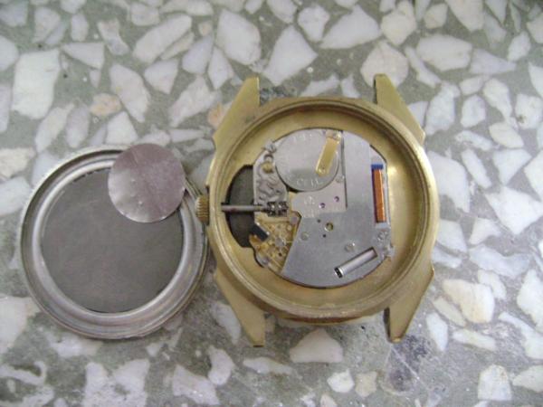

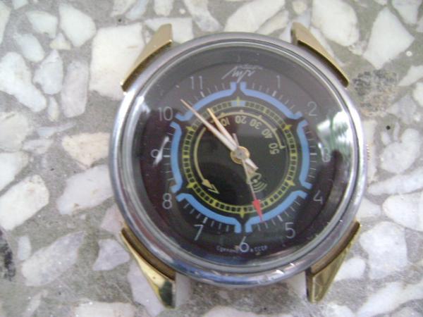

Ja również chcę poprosić o pomoc. Dokonałem zakupu takiego oto Łucza z budzikiem/sygnałem cal. 2361. Niestety, sygnał działa bardzo cicho tak, że słychać go tylko kiedy zegarek trzyma się przy samym uchu. Co muszę zrobić aby sygnał był lepiej słyszalny. Wewnątrz zegarka była luźno wrzucona wygięta blaszka widoczna na zdjęciu. Próbowałem ją ustawiać w różnych miejscach ale bez pozytywnego rezultatu. Może ktoś podpowie co mam zrobić.

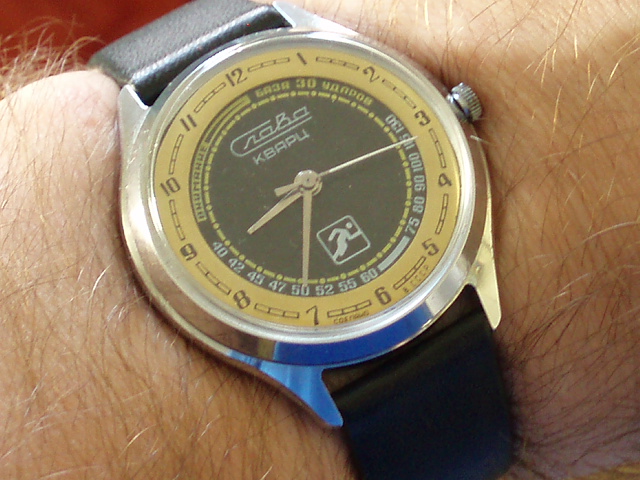

Dwie slavy kwarce :) na chodzie i na sportowo:
