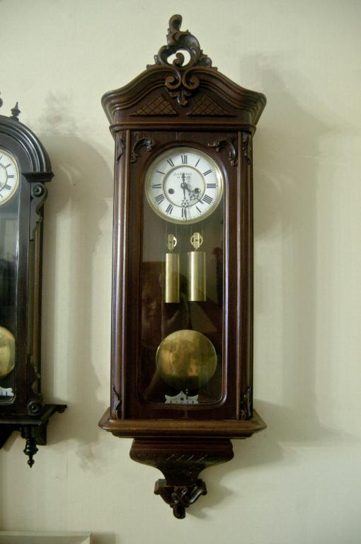

Siedlecka pokazuje taką linkę Ksawerego Grabińskiego, datując ja na rok 1880. Jak dla mnie - jest starsza o jakieś czterdzieści lat...
Edytowane przez tarant
Piotr
Piękny i moim zdaniem też znacznie starszy niż twierdzi Siedlecka (piękny zegar).

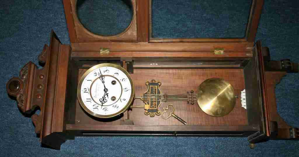

http://aukro.ua/mini...1841350128.html

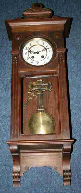

Najpewniej to Becker z Broumova.
Piotr
Troche slabe zdjecie - ale taki typ skrzyni kojarzy mi sie z nowymi replikami.
Ten Becker został chyba sprzedany w sklepie Jana Seltenreicha zegarmistrza, który prowadził też sklep z biżuterią we Lwowie.

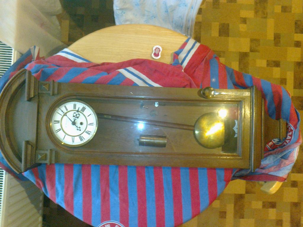

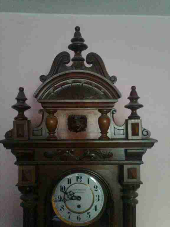

Następny Becker ze Lwowa
Na tarczy zegara widnieje podpis lwowskiego zegarmistrza Stanisława Woźniaka, który prowadził swój zakład na jednej z piękniejszych ulic Lwowa, na ulicy Akademickiej pod numerem 8 (rok założenia 1892). Witrynę sklepu zdobiła duża tarcza zegara, która wskazywała na co dzień przechodniom czas.
Następcą Stanisława Woźniaka był zegarmistrz Marian Suchecki
ul. Akademicka

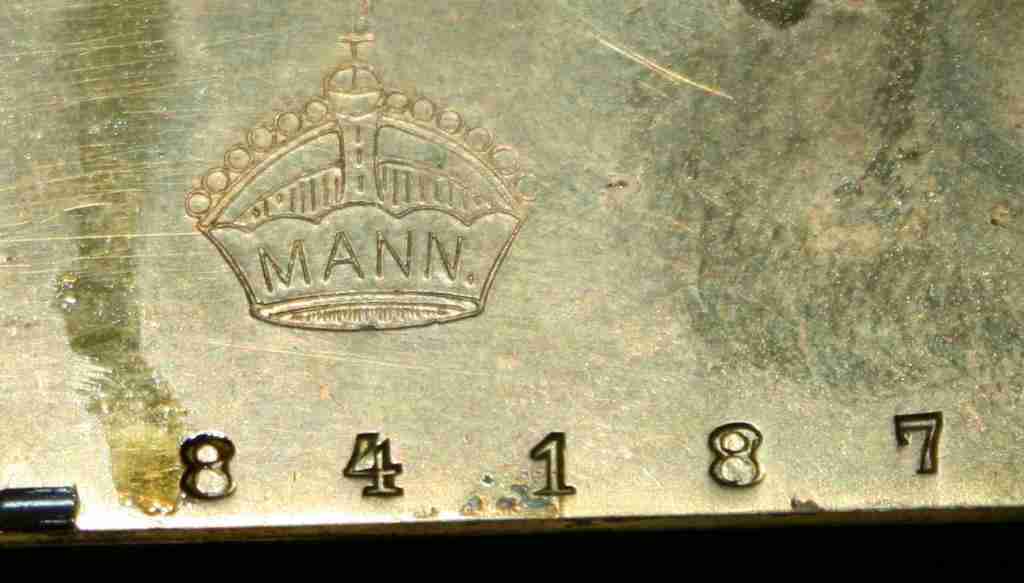

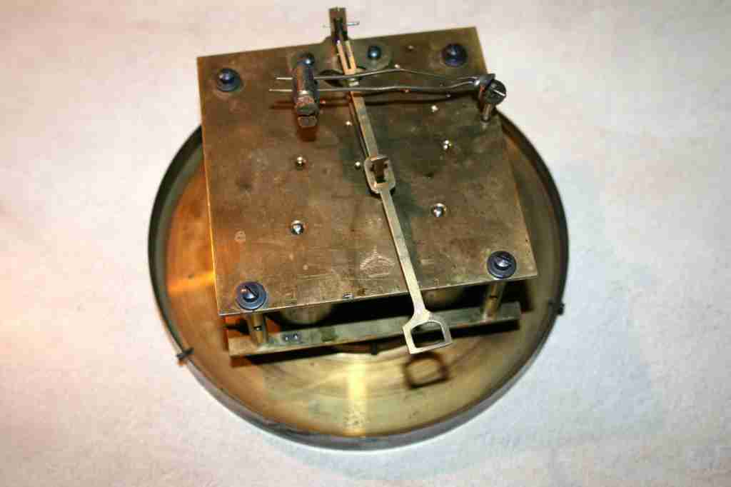

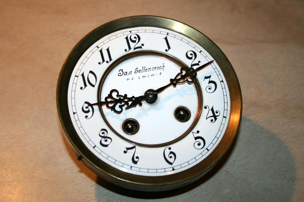

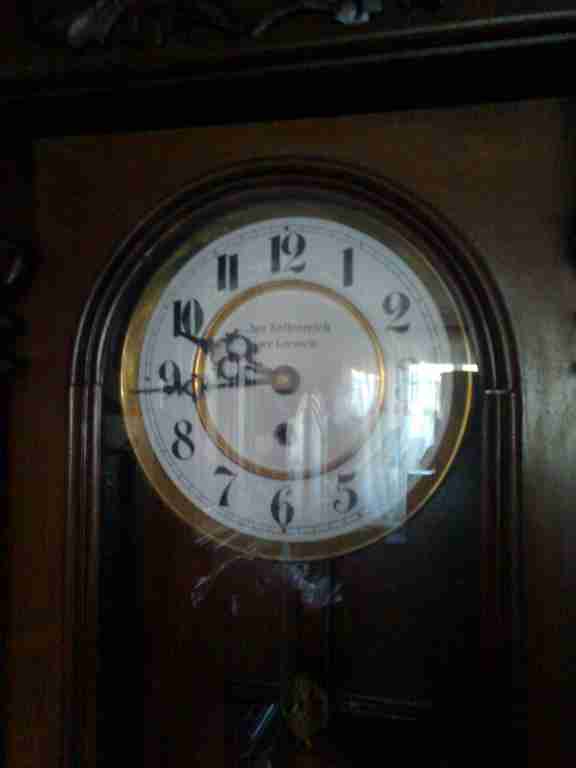

Zegar firmy MANN z adnotacją lwowskiego zegarmistrza Jana Seltenreicha (firma działała we Lwowie od 1887 roku). Był też przełożonym Stow. Zegarmistrzów .
Jak widać handlował nie tylko swoimi wyrobami.

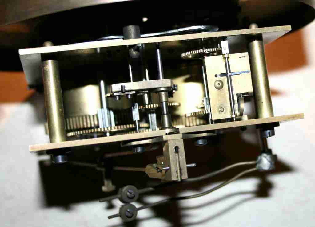

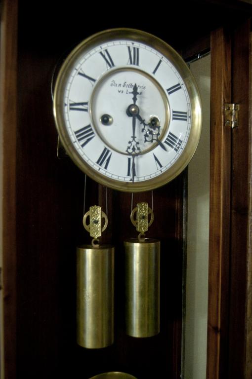

Następny zegar z adnotacją lwowskiego zegarmistrza Jana Seltenreicha

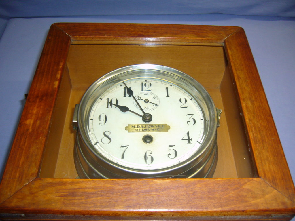

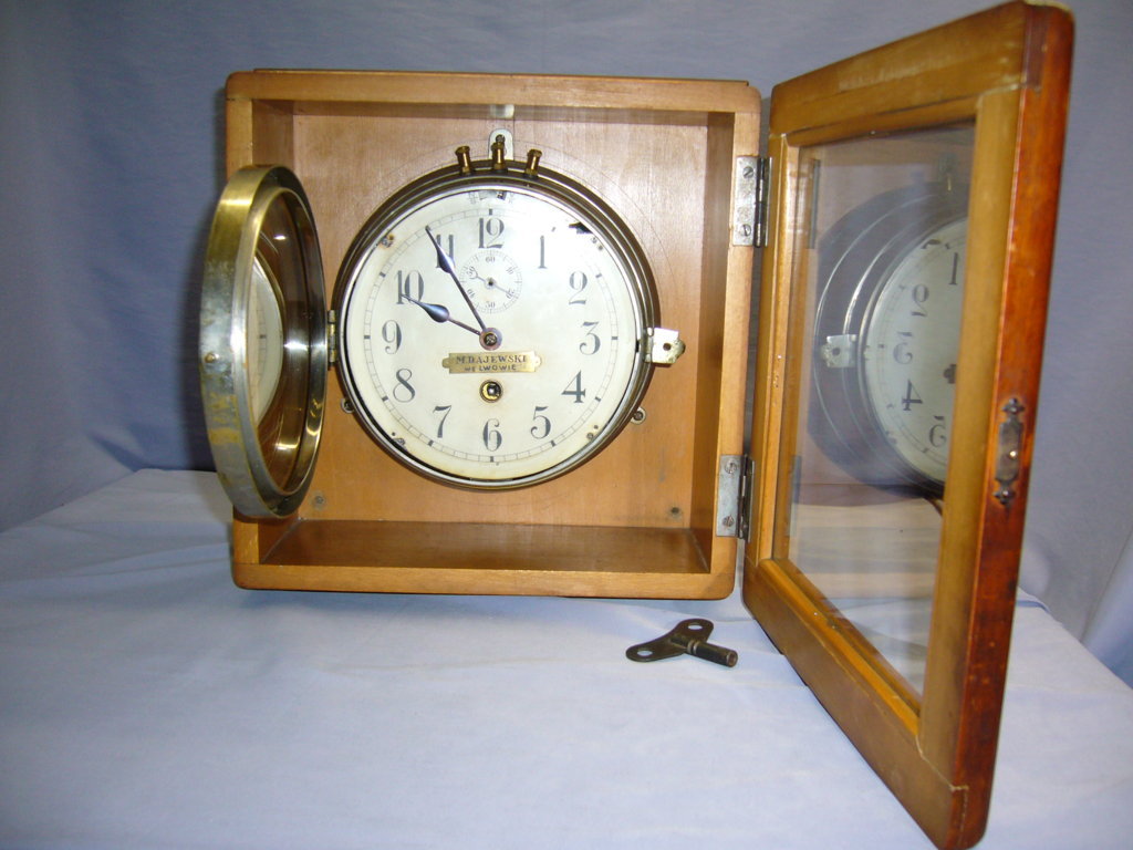

Z ostatniej chwili M. Dajewski (na piatym od gory spisie zegarmistrzow tez jest jego nazwisko) we Lwowie zegar okretowy dla marynarki:
http://www.ebay.ch/i...em=230716438068
