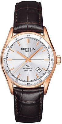

Zegarek to Certina white DS1

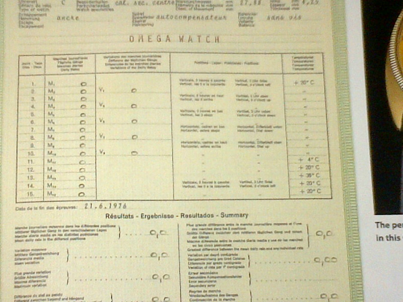

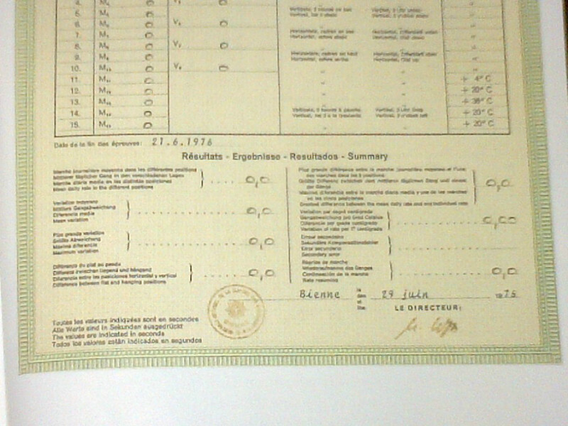

Zaraz zalacze najlepszy wynik z COSC jaki widzialem ;)
Musze tylko zrobic zdjecie bo sie moj skaner zepsul ;)
To jest z Omegi Constelaltion caliber 1021
Niewiarygodny test ;)
Może zapomnieli uruchomić balans B);)

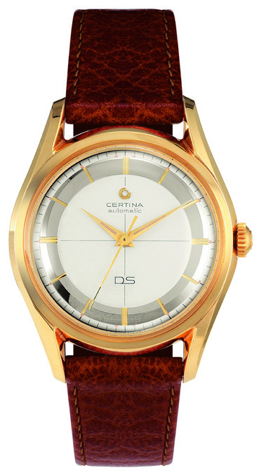

Z tego co wyczytałem to Certina DS przechodziła rożne testy odporności na skrajnych warunkach. Pierwszy DS1, osiągnięcia w Himalajach 1960 roku.
Co ma wspólnego dzisiejsza Certina z ta z lat 60 ?
czy to ta sama ? w nowszym "ubraniu" ?
