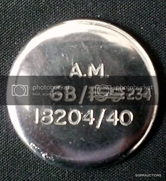

Nie mógł być w rękach pilotów RAF (chyba że prywatnie, nie na służbie). Służbowy zegarek musiał być w specyfikacji 6B/159, a ta zakłada centralną sekundę z hakiem (synchronizacja przed lotem), koniec, kropka.
Ponadto zegarki były ściśle kontrolowane pod względem dokładności
Był to dopuszczalny error od momentu synchronizacji
3 hours - 4 sec
6 hours - 5sec
12 hours - 8sec
24 hours - 15sec
Jeżeli po którymś przeglądzie zegarek nie spełniał norm, to był "degradowany" do specyfikacji 6B/234, i trafiał do innych (mniej istotnych służ;). Pilot nie miał już prawa używać takiego zegarka

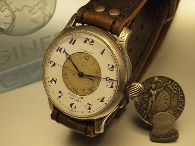

Po tym zdjeciu i Waszych sugestiach wycofuję moją propozycję, co do rzymskich cyfr. Chyba lepiej będzie pozostać przy realiach tamtych czasów. Ewentualnie można rozważyć różne kroje czcionek. Może małe zapożyczenie z Longinesa (o ile nie maja opatentowanego swojego wzoru tych czcionek):
LONGINES WITTNAUER ca. 1937
STERLING SILVER 47mm AVIATOR'S WATCH
PS. Od razu zastrzegam, że nie wiem czy będzie to dobrze wyglądało. Tak się zastanawiam. Może warto zwizualizować.(?)
