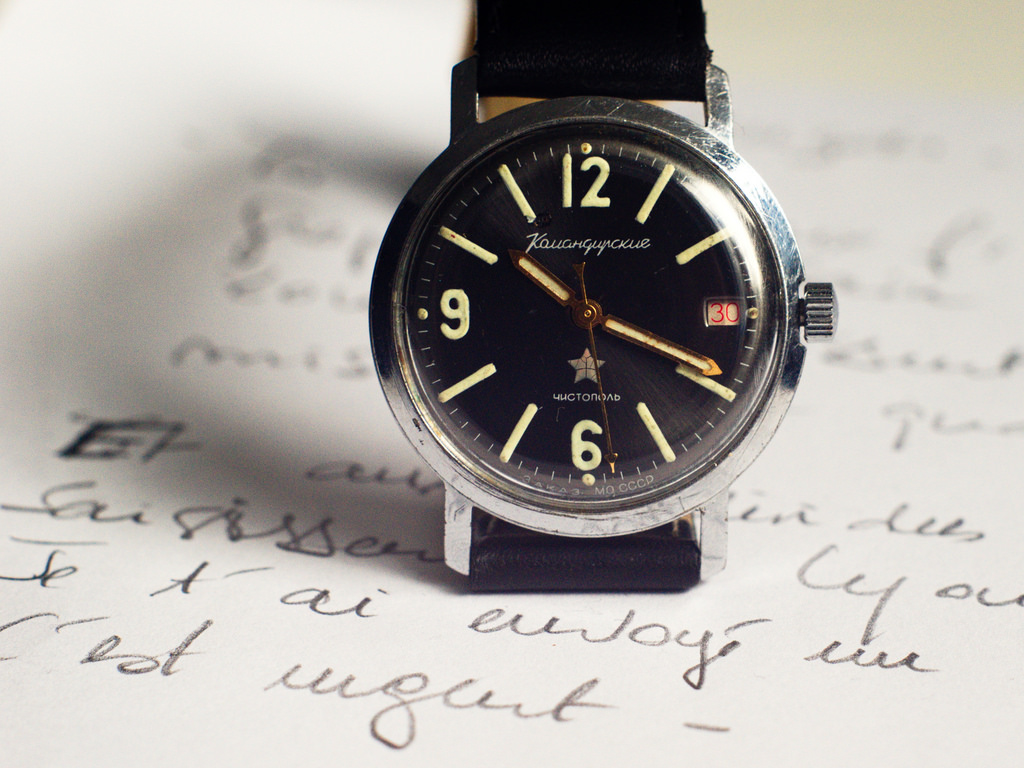

Czy ktoś z Was nanosił lumę na indexy w  Komandirskim, chodzi mi o tarczę w małej kopercie z indexami 6, 9, 12?
Będę wdzięczny za porady.
Gość Yakovlev
Daj jakieś foto tarczy.
I jakich porad oczekujesz?
Ukradnij żonie / dziewczynie / siostrze / mamie lub po prostu kup, lakier do paznokci i poćwicz trochę aplikację na zwykłej kartce papieru za pomocą wykałaczki lub igły. Ostatecznie kup aplikator do zdobienia paznokci. Są różne średnice i znakomicie zdają egzamin.
Jak już dojdziesz do wprawy. Chodzi o nanoszenie mniej więcej tej samej ilości lakieru (lumy), to spokojnie poradzisz sobie z tarczą.
Komandir jak na zdjęciu - wzięte z netu.
Co do aplikatora poradzę się żony, tyle że lakier nie świeci jest błyszczący. Chodzi mi o sposób przygotowania farby jaką należy namieść na indexy, myślałem o zmieszani lumy w proszku - podobno taka jest na rynku z klejem w białym kolorze.

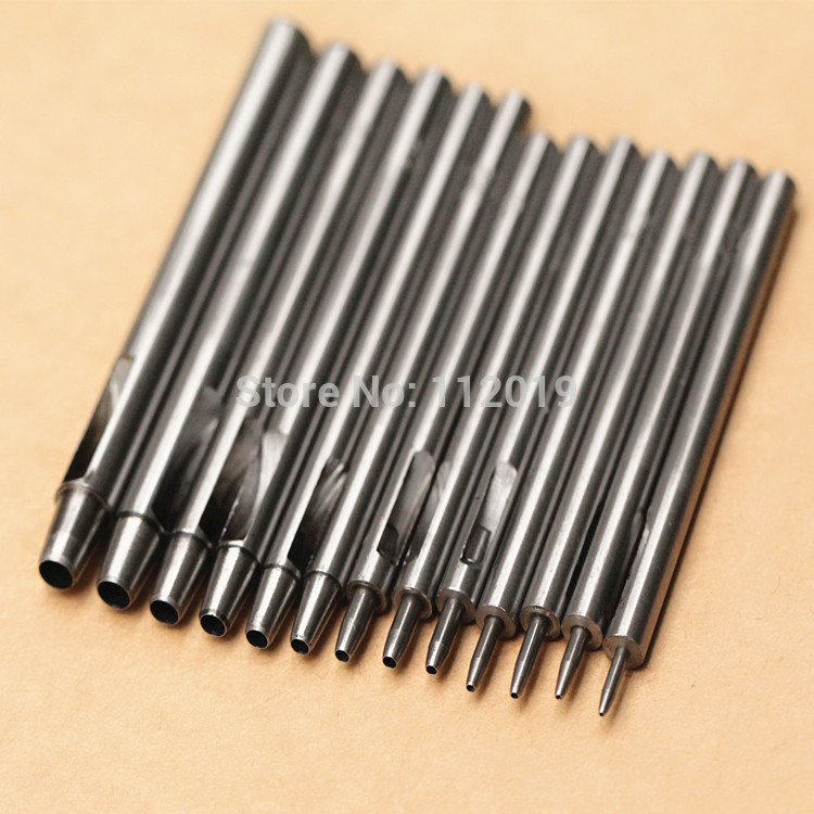

Chciałbym kupic komplet nabijaków, taki którym wykonam wymianę wałka balansu opisaną powyżej przez kolegę Wempiełqr + pomniejszanie otworów.
Czy mozecie coś polecić, ewentualnie gdzie można kupić.
Z góry dziękuję.
https://www.google.pl/url?sa=t&source=web&rct=j&url=http://www.jp.dei.pl/narzedzia_zegarmistrzowskie.html&ved=0ahUKEwimpqP0-tPWAhXCHJoKHVBNAigQFggkMAA&usg=AOvVaw2mCPByG3Gcw_lYQNbNMG3q
Możesz tu skontaktować się lecz pewnie dużo kosztują albo popytać zegarmistrzow czy nie mają zbędnych na sprzedaż lecz trzeba się liczyć z tym że mogą być już zużyte albo szukać na giełdach.
Do JP juz napisałem, mają zestawy w trzech rozmiarach, zakładam jednak, że cena mnie zabije - to jeszcze raczej nie mój poziom. Dam znać ile kosztują jak odpiszą.
Poszukam jaszcze na Aliexpres, ale tam znowu duzo szajsu.
Edytowane przez Wojtas79
Trzeba by było obrobić końce żeby nie były ostre tylko płaskie i półokrągłe. Teraz tylko jeszcze jedna sprawa jak z twardością końcówek. W oryginalnych nabijakach muszą być bardzo twarde żeby dały radę odkształcić oś.
No własnie i tu zaczynają się schody jeśli będą bardzo twarde "stępienie" ich będzie naprawdę wyzwaniem, jeśli są miękkie nie będzie z tym problemu ale nie będą działały jak powinny :)
KUPIĘ - TROCHĘ WOLNEGO CZASU !
W tych droższych (30USD) pisze że stal chromowo wanadowa 60HRC. To jest już dużo, ale zeszlifować też da radę.
W tańszych pewnie zwykła stal, w porywach może chociaż nierdzewna - ale to i tak powinno wystarczyć żeby np nabić balans na wałek.
Ostatnio (wczoraj) obrabiałem 4 swoje i dało się obszlifować nie było to latwe ale udało się. Oczywiście są one oryginalne i bardzo twarde.
Ta twardość to jest potrzebna przy zmniejszaniu średnicy w otworze/tulei, po to żeby zbić trochę materału i usunąć luz czegoś co wchodzi do środka otworu/tulei. Czy dobrze rozumiem?
Po to żeby to nabijak odkształcił rozbijają oś a on sam został z pierwotną formą

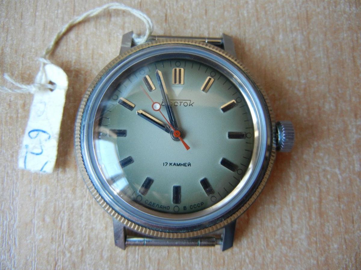

Panowie, jak wstawić samodzielnie szkiełko do amfibii? O ile dobrze pamiętam, instruował mnie kolega z forum, wycisnąć od środka stare szkło i od zewnątrz wcisnąć nowe opierając go na miękkiej podkładce, czy coś pominąłem?
Tak, jakoś tłumaczył. Raczej jeszcze jest ta strona z jego postem
Pokaże mi ktoś jak wygląda pierścień doszczelniający? Bo kupiłem szkło do komandirskiego i gdzie taki pierścień mogę zdobyć?
A kupiłeś bez pierścienia, tak? No to trzeba przełożyć z trupka innego komandira/amfibii albo wostoka takiego typu jak na fotce
MARIANEK :)
Tak, bo sprzedający miał tylko samo szkiełko. Ten pierścień wkłada się w szkiełko? pokaże mi ktoś jak to dokładnie powinno wyglądać?
Gość Yakovlev
To jeszcze raz.
Pierścień doszczelniający to taka srebrna obwódka widoczna pod szkłem, pomiędzy szkłem a tarczą.
Można zdemontować z jakiegokolwiek dawcy, np z takiego jak na foto w poście powyżej.
Tylko trzeba dobrać odpowiedni kolor bo są srebrne i złote.
