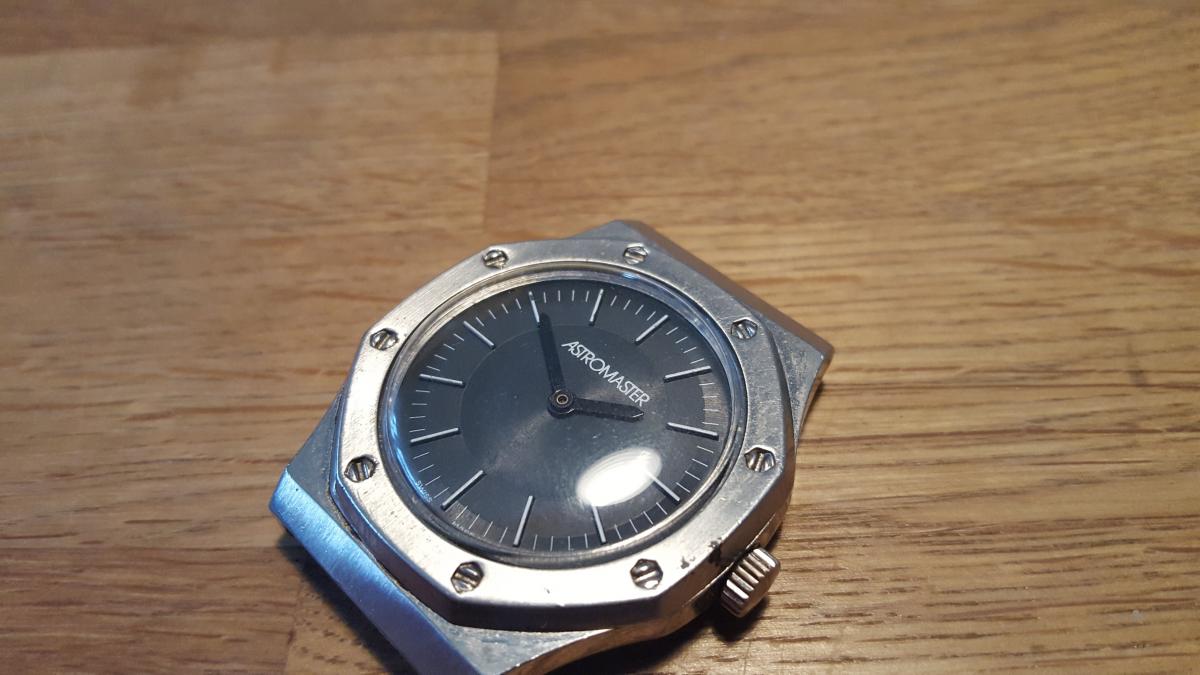

Trafiłem jakiś czas temu takiego AstroMastera, zegarek na pierwszy rzut oka nie pasuje do tego działu ale rzecz dotyczy wskazówek. Mianowicie ktoś założył wskazówki nie pasujące zupełnie do designu tego zegarka, chyba są to wskazówki od Rakiety dla osób niewidomych. Pytanie moje jest takie, jeżeli są to wskazówki od takiej właśnie Rakiety to jakich ewentualnie szukać zamienników pasujących rozmiarem otworów, na wskazówki oryginalne raczej nie ma szans a chciałbym jakoś ten zegarek odratować.post-22779-0-97144900-1507989852_thumb.jpg

Trafiłem jakiś czas temu takiego AstroMastera, zegarek na pierwszy rzut oka nie pasuje do tego działu ale rzecz dotyczy wskazówek. Mianowicie ktoś założył wskazówki nie pasujące zupełnie do designu tego zegarka, chyba są to wskazówki od Rakiety dla osób niewidomych. Pytanie moje jest takie, jeżeli są to wskazówki od takiej właśnie Rakiety to jakich ewentualnie szukać zamienników pasujących rozmiarem otworów, na wskazówki oryginalne raczej nie ma szans a chciałbym jakoś ten zegarek odratować.attachicon.gif20171014_152825_resized.jpg
O średnicach takich jak napisali tu: http://www.ranfft.de/cgi-bin/bidfun-db.cgi?10&ranfft&&2uswk&Raketa_2601_H

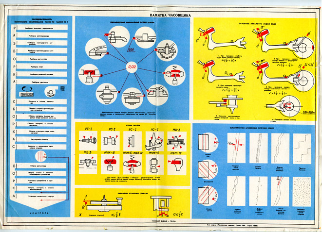

Памятка часовщика - taki plakat-przypominajka o kolejności demontażu-montażu, schemat smarowania, luzy osiowe, wykresy chodu i ich znaczenie.
Link do pobrania pliku w dużej rozdzielczości: forum.watch.ru/attachment.php?attachmentid=1924480&d=1505217959

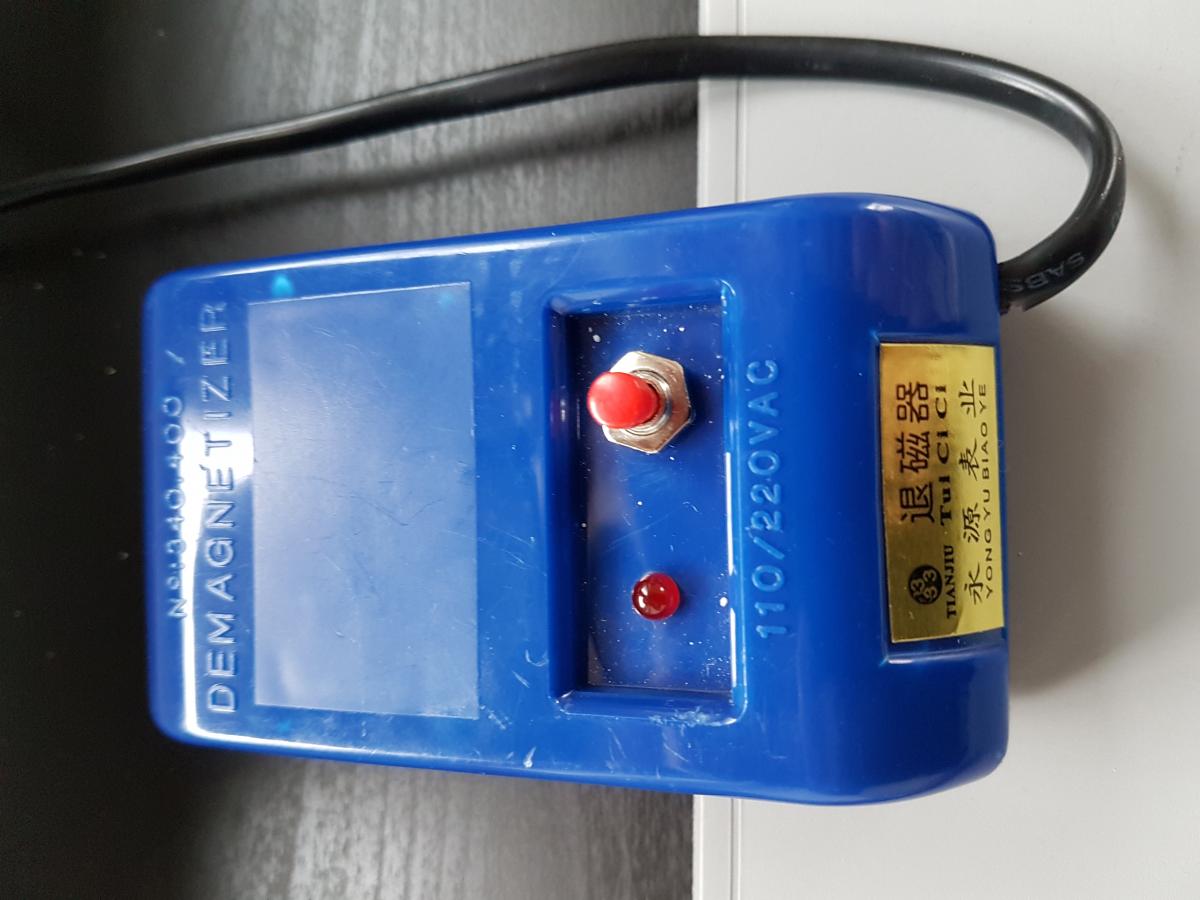

Witam, jakiś czas temu zakupiłem przez internet narzędzie do rozmagnetyzowania jak na zdjęciu. Przyszło do mnie bez instrukcji. Do tej pory rozmagnetyzowując na nim narzędzia (np. śrubokręty) zauważyłem, że w zależności od ułożenia części (bardziej z boku, prostopadle, nieco uniesionej) efekt rozmagnesowywania jest różny. Czy ktoś wie jak się na takim urządzeniu powinno to prawidłowo robić (czas użycia i ułożenie) dla narzędzi i całego mechanizmu?
Ostatnio użyłem go pierwszy raz żeby odmagnesować cały werk, no i po zabiegu zegarek zaczął wariować, nie mogę go ustawić – przy tym samym położeniu przesuwki albo znaczenie śpieszy albo spóźnia.

Nie dłużej niż 10 sekund. Ewentualnie powtórzyć drugi raz. Starać się żeby zegarek/narzędzie było pośrodku tego prostokąta. Gdzieś widziałem jak ktoś rozmagnetyzował tym zegarek to chwilę trzymał przy samej obudowie, a potem oddalał rękę z zegarkiem od urządzenia. (?)

To nie jest komputer kwantowy :P . W środku jest elektromagnes zasilany z sieci elektrycznej. Powiedzmy tak, nie jest to sprzęt z mojej bajki ale skoro taki jest to wypadałoby go właściwie używać.
Celem pewności można złapać mechanizm w lekko namagnesowaną pincetę i po uruchomieniu owego sprzętu unosić i opuszczać mechanizm na wysokości 1-5cm nad środkiem 3-4 razy, jak szybko będziesz chciał nie mniej szybko. Można też, nieco łatwiej, przesuwać mechanizm na niewielkiej wysokości nad urządzeniem. Po tym eksperymencie oba przedmioty powinny być rozmagnesowane. Sprawdzenie namagnesowania pincety wydaje się proste: opiłki metalu, kompas,... . Ostatecznym testem jest rozmagnesowywanie śrubokrętów. Wtedy będziesz wiedział co to cudo potrafi i ile razy wystarczy dla uzyskania efektu? Oczywiście czynność można powtarzać z pomocą plastikowego naczynka dla części lub trzymając ręką demagnesowany przedmiot. Nie należy w czasie tej czynności mieć na demagnesującej ręce zegarka elektronicznego. Zapewne tymi chńskimi znaczkami zostało napisane ;), że jak ktoś ma rozrusznik serca to raczej nie powinien z tego korzystać :) .
