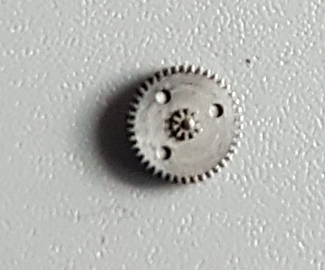

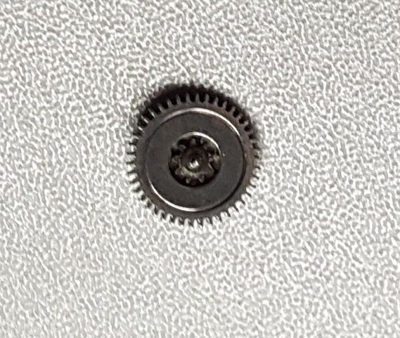

Czy koła automatu do poliota trzeba smarować? Jak tak to w którym miejscu, patrząc na zdjęcia poniżej.

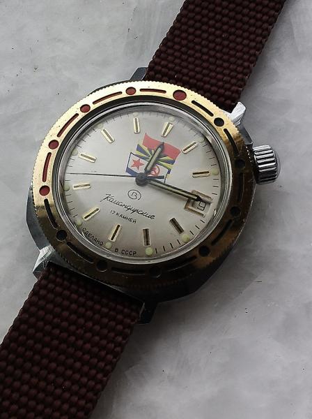

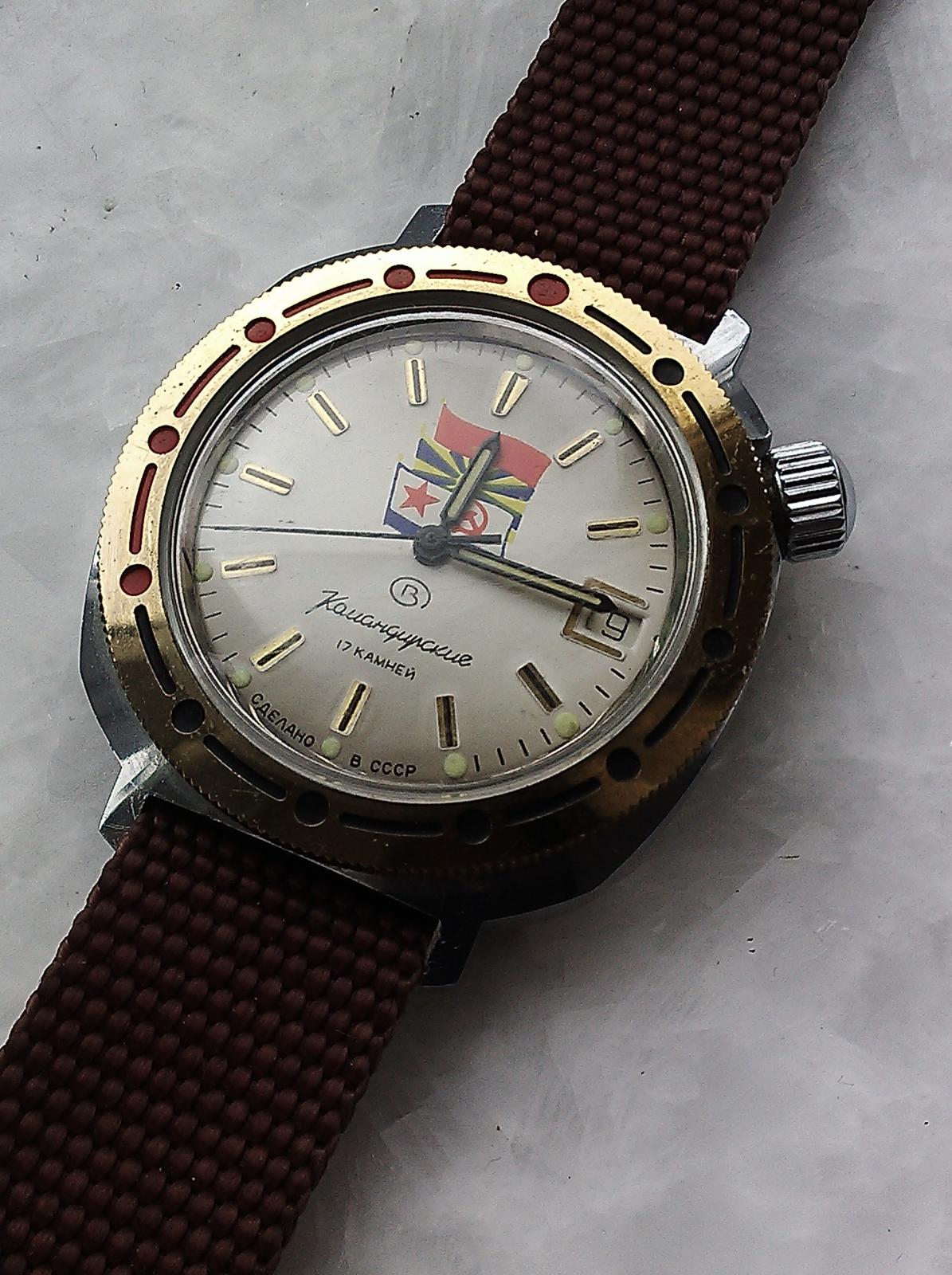

A ja mam inne pytanie.
Czy występowały Komandirskie chromowane z pozłacanymi bezelami? Wczoraj kupiłem bardzo ciekawą wersję, która ma właśnie taką kombinację. Pomyślałem, że ktoś sobie wymienił, ale sprzedający (pierwszy właściciel) zaprzeczył.
Wojtas trzeba oliwy kazde koła sprzężone z automatem. Na pierwszym zdjęciu do środka między to koło zębate tylko nie dużo, oliwa samą się rozpłynie.
Niektóre były.

O, dzięki! Czyli to oryginalne zestawienie?
 śrubka na   sprężynie urwana odnośnie tej sprężyny takie dziwne tez występowały czy to jakaś samo-dziełka
jest ok czy radosna twórczość
Grzesiek. Mam pewne wątpliwości. Możesz przetłumaczyc dokładnie tekst z albumu?
Korpus wodoodporny, chromowany, z obrotowym pierścieniem, pokrytym nitrydem tytanu...

ale ta sprężyna dociskająca koło  jest taka jak powinna
No własnie. Co jest pokryte nitrydem tytanu?  pierścień czy cała koperta?  Wydaje mi się że dotyczy to całości i koperty i bezela.
ok, ale powinna być górna zębatka

tak myślałem   ale chciałem się upewnić
a wiesz może od jakiego innego  będzie można  dopasować ten układ  kółek i bęben sprężyny
