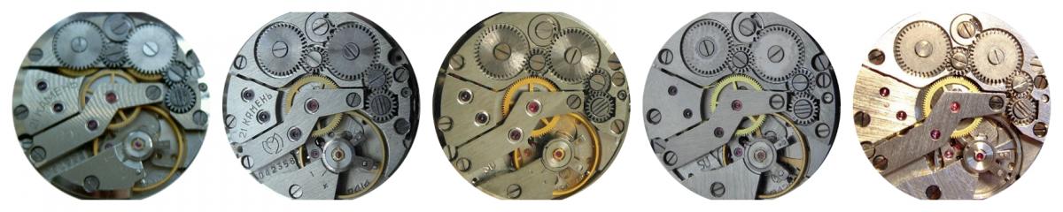

Werki Sławy z rodziny 24xx ewoluowały, niestety ku coraz gorszemu wykonaniu.
W 1966 roku Sława wprowadza swój pierwszy rodzimy kaliber 2409 - manualny werk bez daty, bardzo rzadko później wykorzystywany. Pierwsze wersje miały fazowane płyty, na mostkach lekkie szlify, kamienie osadzone były w tulejach, na mostkach i płytach znajdowały się następujące oznaczenia: logo fabryki, liczba kamieni, numer seryjny, kaliber mechanizmu. Pierwsze znikły szlify, potem numer seryjny, później liczba kamieni, fazowanie, tuleje, wreszcie w latach 90. - jakby powiedział klasyk - nie było już niczego ;) Poniżej przygotowana przeze mnie na szybko grafika, która pokazuje ewolucje (w zasadzie degradację) tych werków.
Jak zwykle gratulacje za garść rzetelnych informacji :)
Ciekawe jaki był powód bardzo wąskiego stosowania werku bazowego (2409)? Wiadomo, że jedną z częściej występujących usterek werków 24xx było szybkie zużycie sprzęgiełka, a w konsekwencji usterka typu "werk chodzi, wskazówki stoją". Zastosowanie kalendarza zwiększa ryzyko wystąpienia takiej usterki, bo zwiększa się opór na przekładni wskazań. Innymi słowy - bazowy werk 2409 byłby mniej awaryjny niż 2414 itd.
Opisanym zmianom designu werków towarzyszyły również niewielkie zmiany konstrukcyjne. Np. w niektórych egzemplarzach mostek kotwicy mocowany jest do płyty za pomocą jednej śruby a w innych - za pomocą dwóch śrub. Zmieniał się też kształt mostka bębnów sprężyny - spotkałem się z egzemplarzami, w których mostek ten miał taki kształt, jak w najstarszych egzemplarzach (jak w pierwszej Slavie z lewej strony na przedstawionym zdjęciu), ale bez tych ładnych szlifów. Kolejna rzecz to bębny sprężyn - częściej spotkać można odmiany w stalowym kolorze (chromowane? stalowe?), ale zdarzają się też bębny "złote".
Może to kwestia mody? Uznano, że skoro są dostępne mechanizmy z pojedynczym i podwójnym datownikiem, to niepraktyczne będzie wypuszczanie modeli bez daty? Przecież automatu bez daty Sława w ogóle nigdy nie zaprojektowała. Ale tak jak piszesz - trochę szkoda tego zaniechania, bo 2409 byłby ciekawą opcją.
