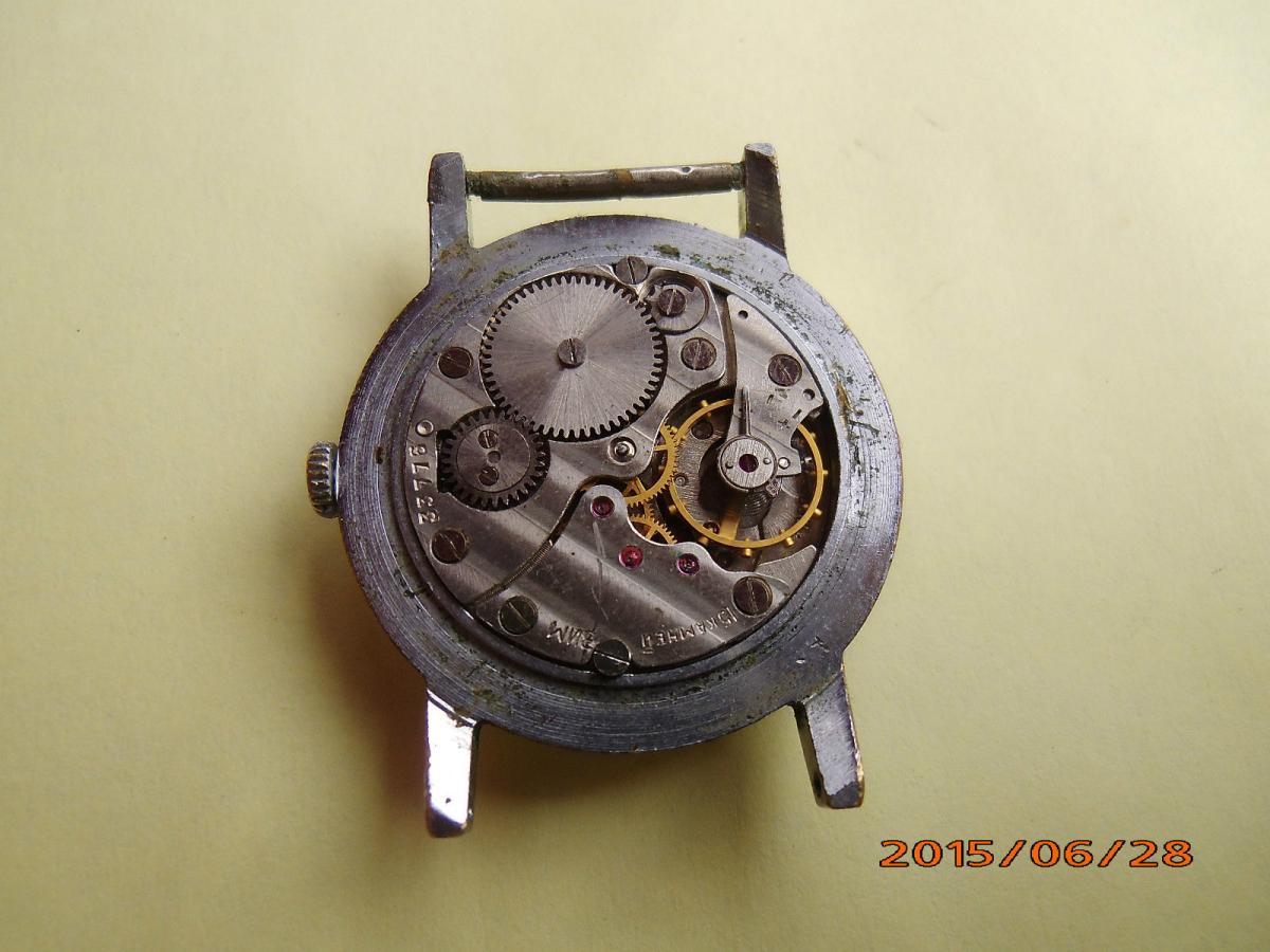

post-82362-0-55948100-1437743400_thumb.jpgpost-82362-0-20192800-1437743453_thumb.jpg Pobieda z takim mechanizmem gdy nosze jest ok,ale gdy go odloze np. na noc spieszy i to mocno nawet pol godziny na noc,zdjecia jeszcze przed spa,teraz wyglada lepiej zostalo tylko to spieszenie

Może coś z włosem jest nie tak. Sprawdzałeś czy krzywy przypadkiem nie jest?
Patrzylem tez na niego pod lupa i wizualnie wyglada dobrze,Normalnie chodzi bardzo dobrze tylko jak go odloze zaczyna przyspieszac...Na koncu tej regulacji sa dwa male bolce ktore odciagaja lub przyciagaja wlos.Wlos powinien byc pomiedzy tymi bolcami?Bo w tej chwili jest poza na zewnatrz.
Z ciekawości zaraz zobaczę i Ci powiem albo zrobię zdjęcia.
Ok ja nie mam mozliwosci zrobienia tak dokladnego zdjecia ale nurtuje mnie ta regulacja.Bo nie ma roznicy czy jest na srodku czy na maksymalnym minusie.Jak jest odlozony zaczyna przyspieszac i nie wiem czy wlos nie powinien przechodzic pomiedzy tymi bolcami.
