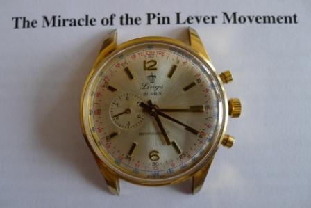

Witam,
Jakiś czas temu kupiłem zegarek, który jest widoczny na zdjęciach...
Zainteresował mnie ze względu ciekawy - moim zdaniem - i ładny wygląd, choć nie przepadam za zegarkami ze złotą czy pozłacaną kopertą.

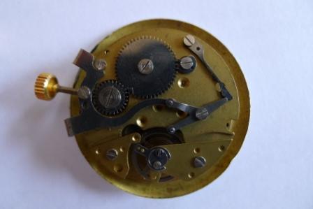

Po zakupie okazało się, że ma on również bardzo ciekawy mechanizm...nie posiadający ani jednego kamienia...zacząłem szukać informacji na temat takich rozwiązań i muszę przyznać, że nie znalazłem za wiele a jeśli już to głównie krótkie opracowania obcojęzyczne.
Udało mi się zidentyfikować ten mechanizm jako Pin Lever Movement...wymyślony i produkowany w Stanach Zjednoczonych miał być odpowiedzią na drogie zegarki, niedostępne wówczas dla przeciętnego człowieka. Idea była prosta aby za jednodniową pensję -ok 1900 roku był to 1 $ - można było nabyć zegarek który będzie działał sprawnie i wskazywał punktualnie godzinę. No i udało się...

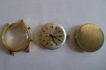

Wracając do Lings'a 21 Prix - Zegarek nie jest w pełni sprawny, na moje oko ma poluzowany balans przez co działa wyłącznie pod określonym kątem.
Wnioskując po napisie na deklu jest to niby kaliber 120.
Chciałem zapytać, czy orientuje się ktoś może, jak po polsku nazywa się tego typu mechanizm ?
Gdzie można znaleźć ewentualnie jakieś informacje na jego temat?
I co sądzicie o zegarku, który prezentuje na zdjęciach ? Czy wie ktoś może nieco więcej na temat tej marki i producenta ?
Wydaje mi się, że zegarek z punktu widzenia samego mechanizmu nie jest wiele wart ale jestem ciekaw jakiej jest produkcji, z jakiego mniej więcej okresu pochodzi, do czego służy ta mała tarcza po lewej stronie i co oznacza 21 Prix?
Będę wdzięczny za wszelkie info na temat zegarka lub mechanizmu.
pozdrawiam

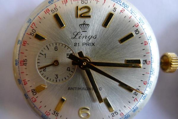

Napis "21 Prix" teoretycznie nie oznacza nic bo doslownie znaczy "21 Nagroda".
Ale w praktyce znaczy wiele, ma wprowadzac w blad sugerujac ze zegarek ma mechanizm wyzszej klasy na 21 kamieniach (21 jewels) - tak, ze wybor liczby 21 nie jest przypadkowy ;) .
Zgadzam sie z Toba, ze te zegarki sa calkiem ladne. Niestety, pominawszy kwestie mechanizmu, maja bardzo kiepsko zlocona koperte, ktora blyskawicznie sie wyciera.

Czyli można by rzec, że napis 21 Prix jest swego rodzaju zabiegiem marketingowym ;)
Co do złocenia masz 100% racji...zarówno koperta jak i dekiel są wyraźnie i mocno poprzecierane w miejscach najbardziej narażonych na kontakt z ubraniem, otarcia itd

Czy on jest ciekawy? W pewnym sensie na pewno, bo to takie cóś, co nie powinno chodzić, a chodzi ;)
Mechanizm z wychwytem kołkowym. Zamiast palet w kotwicy osadzone są stalowe kołki (piny) współpracujace z kołem wychwytowym o niskich i szerokich zębach. Taka prosta i tania konstrukcja.

Ładnie wyglądajaca blaszanka z takim pseudo-chronografem zwanym chronostop. Po prostu stopsekunda.

Nie to, że żadnej, tylko niewielką. Ani werk ani reszta zegarka nie jest wyrobem wysokich lotów.
A co do "ciekawosci" - owszem, masz rację, ciekawy w sensie nomen-omen ciekawostka.
Było wiele budzetowych zegarków, które teraz funkcjonują jako własnie ciekawostki. Po prostu dla amatora :)

Ha, na zdjeciach w internecie znalazlem napis u dolu tarczy - glosi dumnie "SYSTEM" :) - ewidentnie skojarzenie ze Swiss. Wobec tego, skoro nie jest Swiss, to jest niemiecki.
Zadna praca nie hanbi, ale kazda meczy...
Dokładnie tak! u dołu tarczy jest napis SYSTEM...
tajemniczy napis, który chyba niewiele znaczy :lol:?
