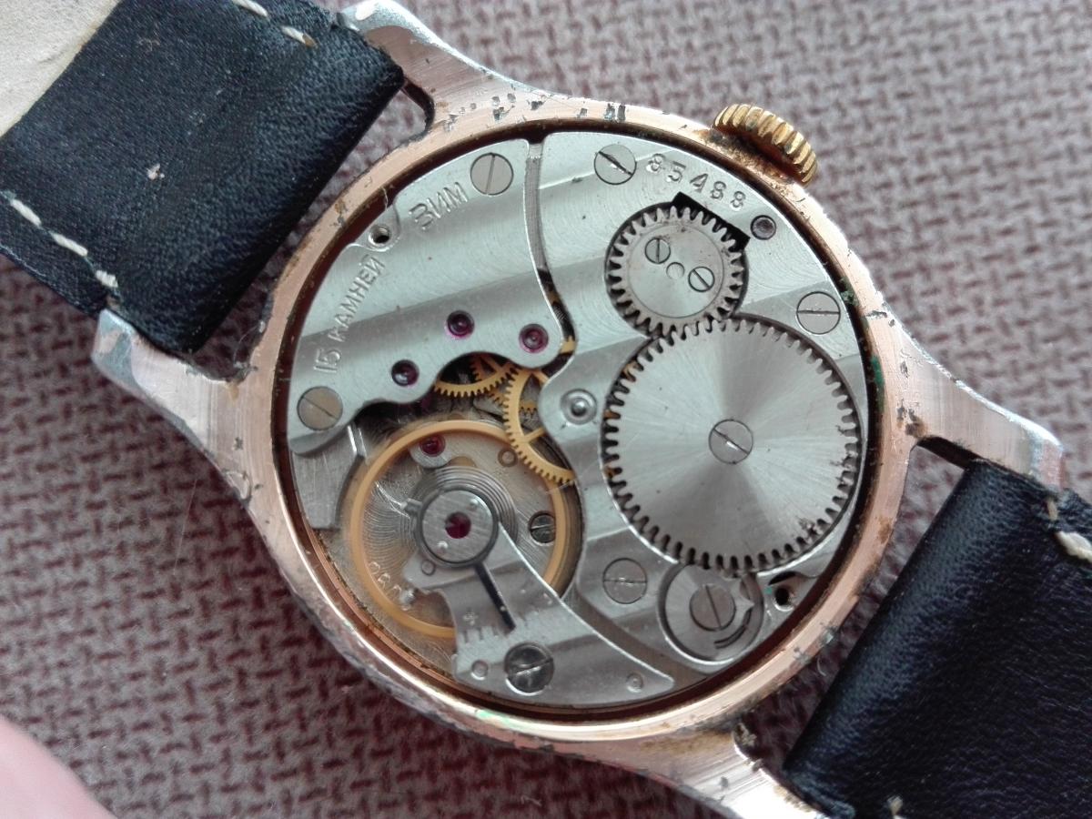

Zaciekawiła mnie taka eksportowa Pobieda - chyba nieczęsto spotykana.

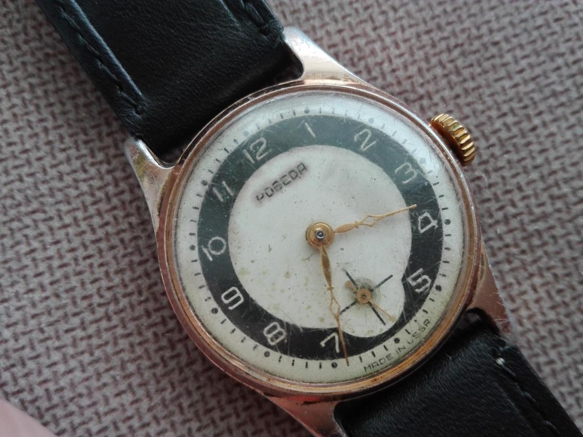

Wskazówki mają jakby czerwonawe wypełnienie - nie widać tego. A zdjęciach. Sekundnik ma ułamaną przeciwwagę ale mnie interesuje czy mechanizm i tarczą stanowią fabryczny komplet? :)

Nie znam się na Pobiedach ale wg mnie to nie komplet :wub:   Werk z I-szej Moskiewskiej a powinien być taki sam mechanizm tylko sygnowany ZIM.

@Roman ja tez się nie znam ale tutaj powinien być mechanizm z wysokim mostkiem.

Właśnie mnie to zastanawialo, porównawczo znalazłem innego trupka (zdjęcie pokażę niżej)
Krzysztof ale koperta jest właściwa? Ta co pokazał Grzegorz to zupełnie inna bajka no ale i zegarek inny.

Grzegorz- tu jest mechanizm z wysokim mostkiem taki jak u Ciebie (o ile dobrze widzę :D )
Tyle że 1MCzZ

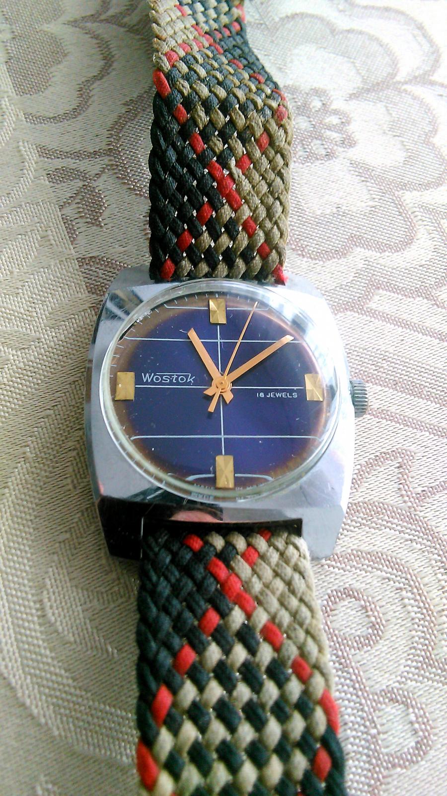

Fajny Wostok i ładny stan.

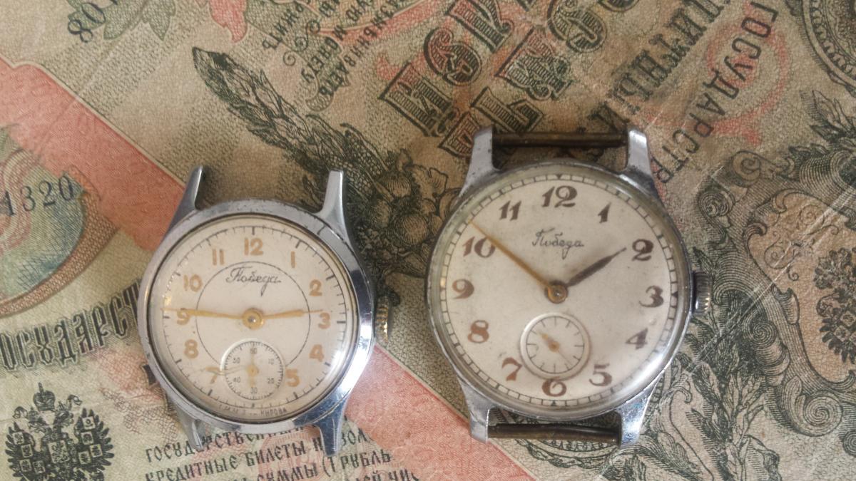

A tu eksportowy złomek z małą sekundą
Teraz pytanie - wszystkie eksportowe były produkowane w ZIM?

Roman ale m.zd tu powinien być wysoki mostek zima. W Twoim koperta i werk ok ale tarcza chyba nie ta.
Tak to jest jak sie człowiek nie zna to skłądaka sobie kupi   :D
Na szczęście majątku nie wydałem więc jakoś to udźwignę. Może trafi się kiedyś jakiś trupek z właściwym mechanizmem i kopertą :)
Kiedyś miałem kilka tych Pobied, ładne sikorki. Nie do kompletu są koperta i wskazówki. Pobiedy jak ta, były montowane głównie przez ZIM, ale na pewno (widziałem też nosy) były również wersje montowane przez 1MCzZ, lub z wykorzystaniem ich werków.

Niestety ale koperta też jest od ...... czapy.  Ta od Grzegorza jest właściwa.
Eksportowe były jeszcze z I Moskiewskiej

Myślę, że nie poświęciliśmy wystarczająco wiele uwagi perełce Grześka - nie widziałem znowu tak wiele, ale Wostoka jak ten - mignął raz w życiu i za zaporową kasę. Ilustracja z gierojami na tarczy robi robotę.

Roman to jest totalny składak. No może prawie totalny. :) Tarcza jest z Pobiedy wypuszczonej przez ZiM. Reszta to po prostu pozbawiona tarczy Pobieda z 1MFZ. Ktoś podmienił tarczę.

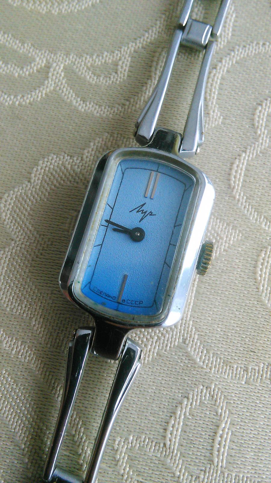

Ostatnio zamieszkały w mojej szufladzie kolejne zegarki w kolorze denaturatowym - zaczyna mi się robić subkolekcja w barwie tego szlachetnego trunku dla wybrednych inaczej ;).
Pierwszy to damski, więc i barwa lekko rozwodniona
Kolejne dwa jak najbardziej męskie w kontrastującej z otoczeniem, przyciągającej barwie wspomnianego wyżej szlachetnego napoju :)

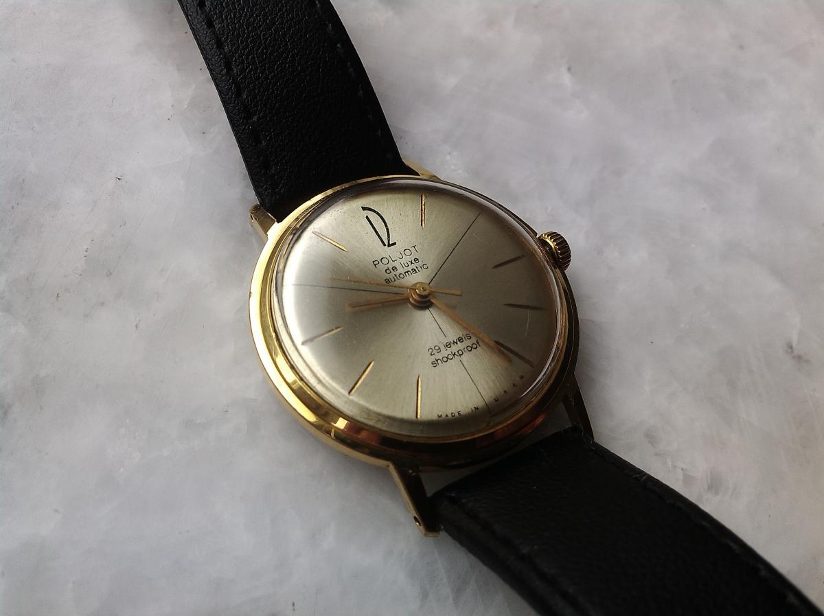

- Poljot De Luxe Automatic - piękny, bardzo dobry stan, muszę tylko trochę wypolerować szkiełko,

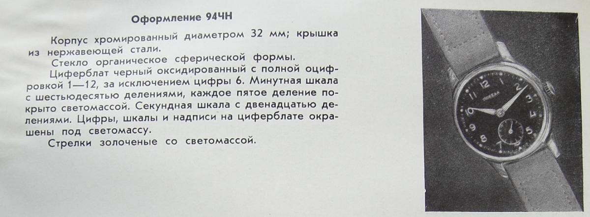

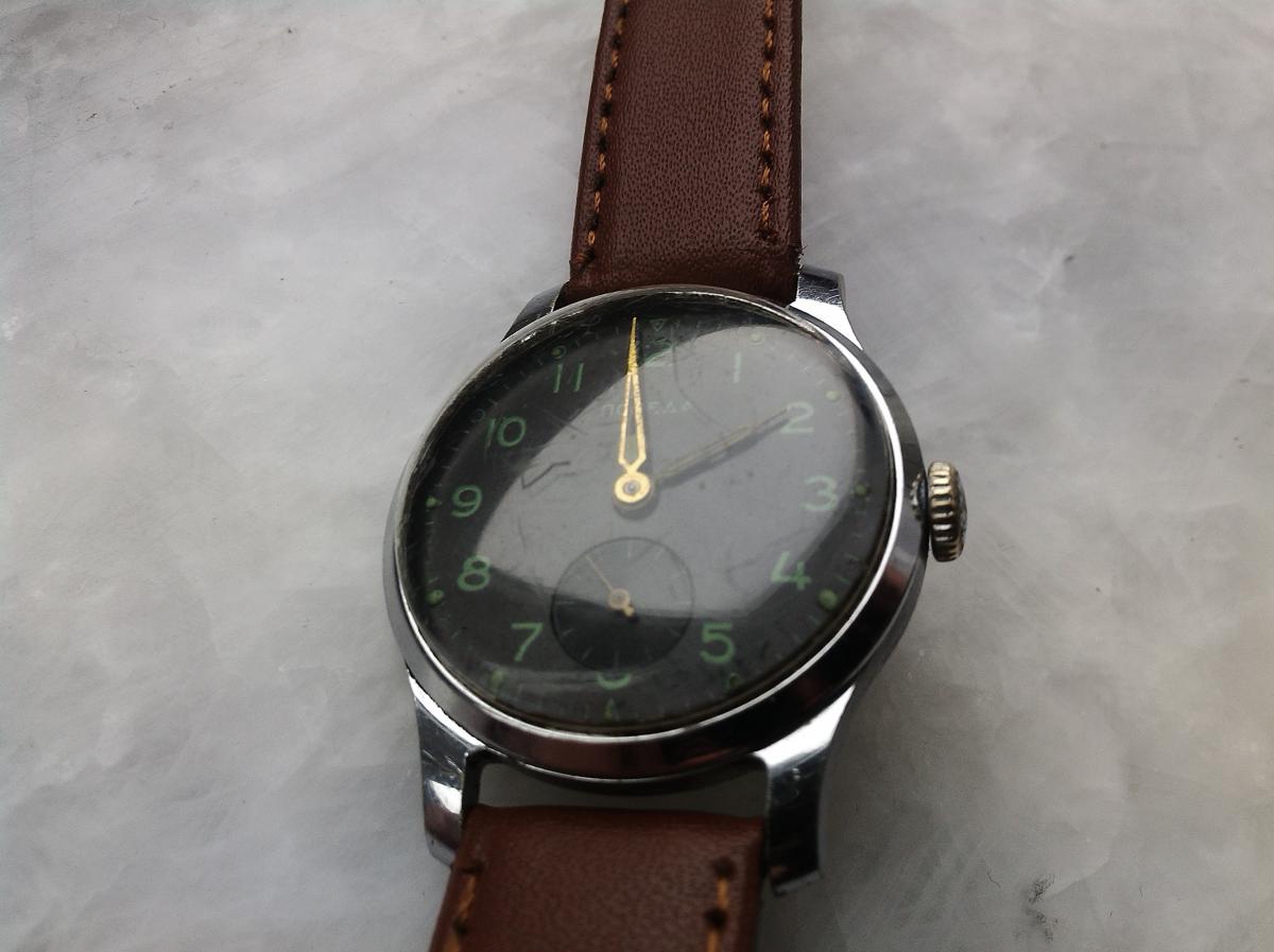

- Pobieda (2-57) - dzisiejszy nabytek za całe 30 zł - uwagi wymaga szkiełko, no i muszę dobrać wskazówkę (nie wiem, która jest właściwa - raczej ta ciemna).

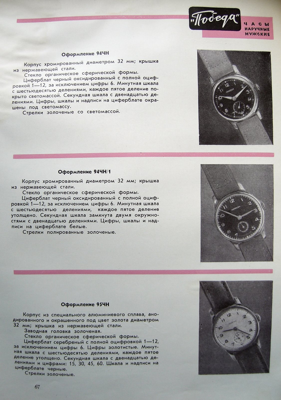

Pobieda prawidłową ma tę złoconą wskazówkę.
Edit. Fajne nabytki. Gratuluję :)
Edytowane przez kchrapek
Gość Rafał75

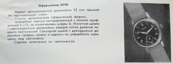

Jeśli ta godzinowa jest złocona i podzielona na dwa to też takie występowały i świat się nie skończy jeśli takie założysz, ale Krzysiek ma rację, w/g katalogu z 1960r. wskazówki były takie jak Twoja minutowa. ;)
Dzięki. Takie powinny być?
Gość Rafał75
To jest właśnie wycinek z tego katalogu. :)
To teraz cała strona katalogu. Dzięki za wskazówki co do... wskazówek ;)
