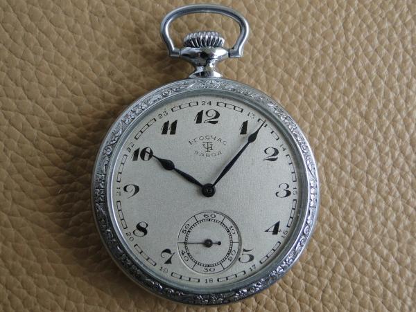

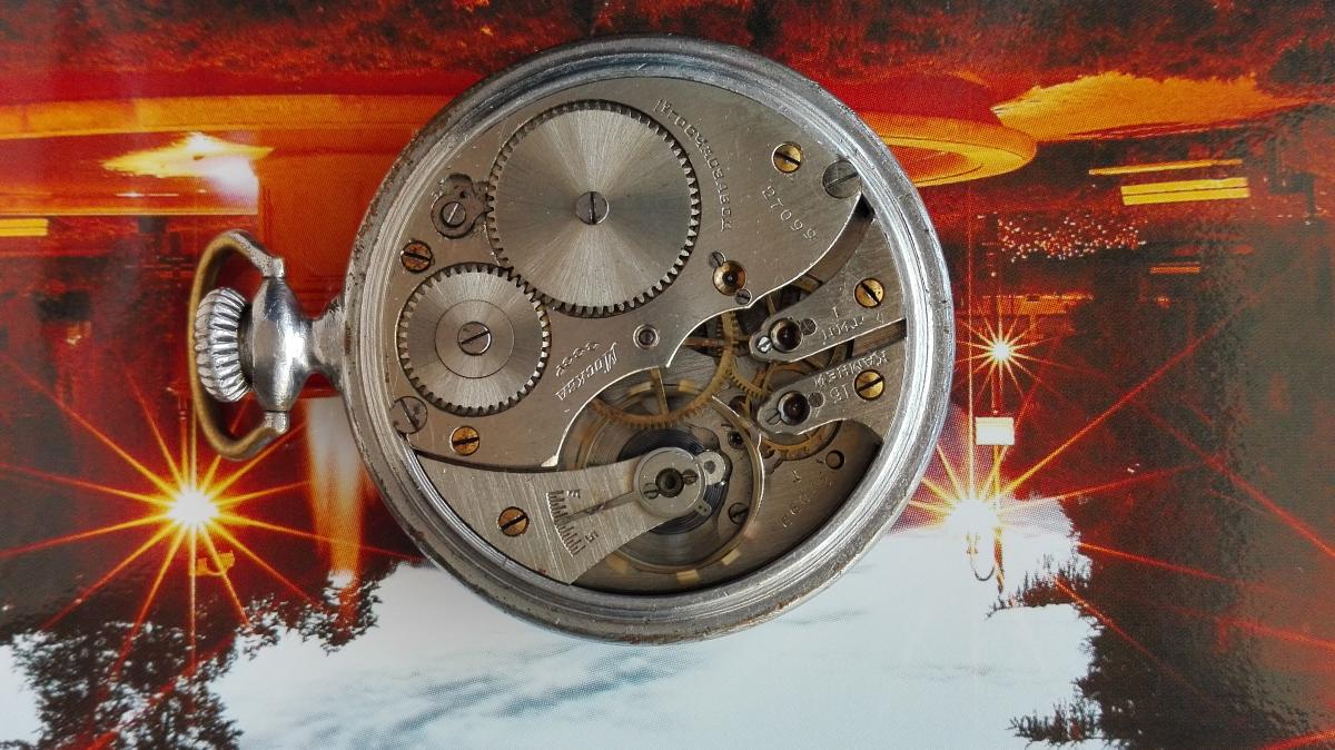

Owszem jest to dość trudna zagadka ale nikt nawet nie zwrócił uwagi na sposób mocowania wałka w tych mechanizmach.
Wczesne zegarki (1930-34, oznaczenie na werku Moskwa CCCP) z 1GCzZ miały tzw. amerykański wałek czyli mocowany w kominku.
Późniejsze już standardowo że śrubka tiretu (teraz widać na zdjęciach? :D ) Ten pokazany przez @marcur ma wczesne oznaczenia ale ma też wałek mocowany standardowo - nie spotkałem się z czymś takim do tej pory nawet na zdjęciach.
Albo jest to jakaś wersja przejściowa o której nigdy nie słyszałem albo to robota sprytnego zegarmistrza. Narazie jestem skłonny uznać ta pierwsza wersje.

A widzisz. Wiedzy mi brakło. Niby widziałem że to inna śrubka ale nie sądziłem że ma to jakieś znaczenie. Większy łepek czy mniejszy ? Co za różnica wydawało by się... :huh:
Śrubka albo jest albo jej nie ma - jak zobaczyłem ten mechanizm to wiedziałem że śrubki nie powinno być a jest.
Wrzuce temat Krisowi i Pmwasowi - może ktoś się już spotkał z takim cudem :)
Hmmm... 7 kamniowy typ1 z 1GCzZ. Późniejsza wersja z jednoczęściowym wałkiem. Trochę wczesny jak na naręczny - mozna obejrzeć z drugiej strony?
Tak myślę i myślę i nie pamietam, czy widziałem wersję ze śrubka tiretu i starymi oznaczeniami. Ciekawe tez, czy główna płyta ma taki sam numer seryjny...
Proszę bardzo, aczkolwiek te zdjęcia już były:

Trzeba porównać numery na płytach i obejrzeć mechanizm od strony tarczy :)
marcur zgodził się odstąpić mi ten zegarek (za co jestem mu ogromnie wdzięczny) wtedy zobaczymy co jest w środku :D
