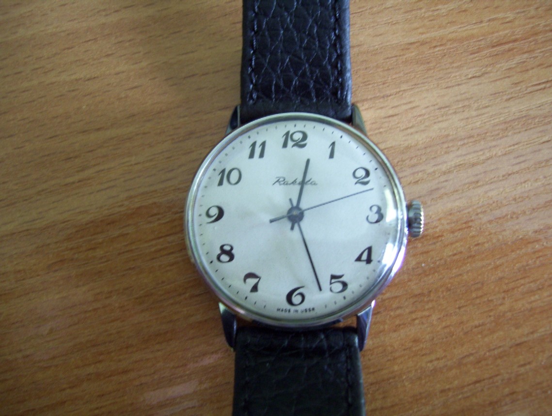

Ups sorki za zdjęcie
A więc jeszcze raz

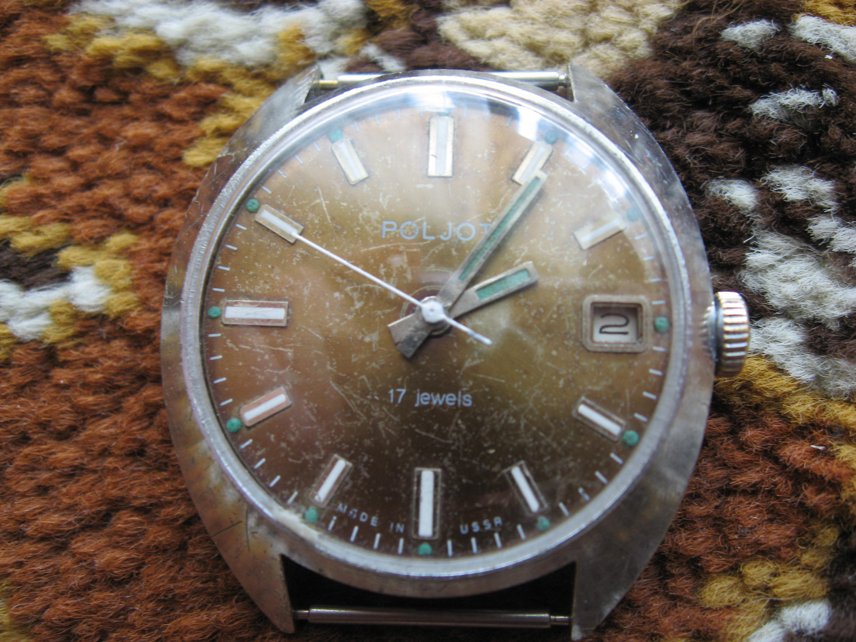

Mój nowy Poljot werk 2614.2H.Kupiony za 25 zł.Tak ,tak wiem że drogo ale pan który go sprzedawał był niezykle sympatyczny.Cene rekompensuje mi dokładność zegarka ok.3-4 sek na dobę do przodu.
A tak przy okazji czy końcówka 2H w symbolu mechanizmu coś oznacza???
W nazwie mechanizmu 26 oznacza średnicę w mm, 14 oznacza werk z datownikiem a 2H oznacza konkretny typ mechanizmu. Wtstępuje kilka mechanizmów o średnicy 26mm i z datownikiem, więc "2H" jest potrzebne dla ich rozróżnienia.
Dzięki za objaśnienie . Jak zapewne widać dopiero uczę się wiedzy zegarkowej.
Sorki za pytania które dla innych mogą być oczywiste
