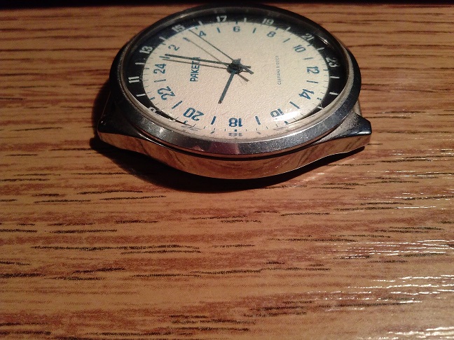

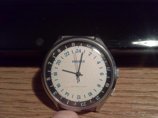

Rakieta w końcu z koronką na swoim miejscu (ta tarcza jest cudowna- dość rzadki okaz, z tego co się orientuję).
