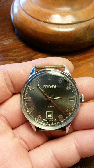

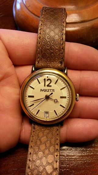

post-77386-0-60941900-1431598837.jpgpost-77386-0-15111600-1431598926.jpgpost-77386-0-21027000-1431598957.jpgWłaśnie upolowałem rakietkę ,łuczyka i sekondę :wub: a zastanawia mnie datownik na sekondzie ,bo ma cyferki poziomo,czy tak powinno być ?
według mnie to on ma w środku coś co powinno mieć okienko daty na godzinie 3
Edytowane przez rysqut
Powinien mieć pionową tarcze datownika. A jaki mechanizm ma w środku? Może mam taki datownik w szufladach to poratuję w razie potrzeby.
Koledzy,zobaczę sekondę pod wieczór, bo teraz troszku mam zajęć to obczaimy co jest nie tak.
Ta moja sekonda posiada werk 2414 i pewnie dlatego data jest jak , czyli jednymi słowy składak <_<mam rację ? post-77386-0-03988500-1431625617.jpg
Edytowane przez grigorij007

Ma sygnaturę Poljota, a jak powinno być?
www.slavnyhans.pl
Pewnie sygnatura rakiety powinna być. Nie wiem czy nie było o tym dyskusji przy aukcji takiej rakiety. A możesz wrzucić fotkę mechanizmu?
Edytowane przez gregch
Powinna być Poljota :)
Najlepiej wyjaśni to Sthool.
Ja mam identyczną i kiedys właśnie zastanawiając się jakim cudem sygnatura Poljota w Rakiecie "zgadaliśmy" się  ze Sthoolem i On wyjaśnił mi że w tamtym okresie różne fabryki produkowały poszczególne części.
Mechanikę robił Poljot. Nie spotkazłem się jeszcze z inną sygnaturą niż Poljota w tej Rakiecie :)
Edycja
Znalazłem opis kolegi Sthool

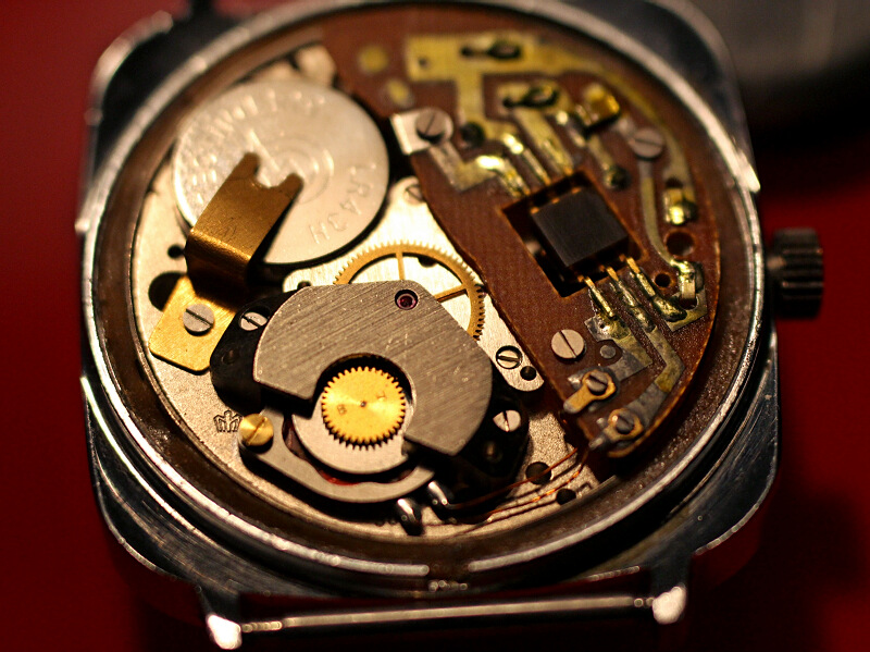

 ".... Z tym logo Poljota, to teraz już wiem, że jest to całkiem poprawne - zarówno w Rakietach, jak i Slavach może pojawić się werk sygnowany znakiem Poljota, ponieważ część mechaniczna tych werków była produkowana właśnie przez I Moskiewską Fabrykę. Natomiast silniki krokowe, o ile dobrze pamiętam, składane były w zakładach Slavy, a płytki elektryczne produkowane przez miński zakład "Integral". Te werki to takie "naturalne" składaki..."

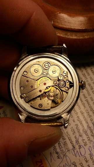

W Rakiecie mam logo Poljota, a w Czajce nie
Mechanizm Rakiety:
Tak jak pisał Marek - może pojawić się logo Poljota.  Może się pojawić ale nie musi. Natomiast na zdjęciach z watch. ru nie ma logo poljota ale też nie ma logo innego brandu. Na jednym zdjęciu  w miejscu logo Poljota widzę sygnaturę SU.
