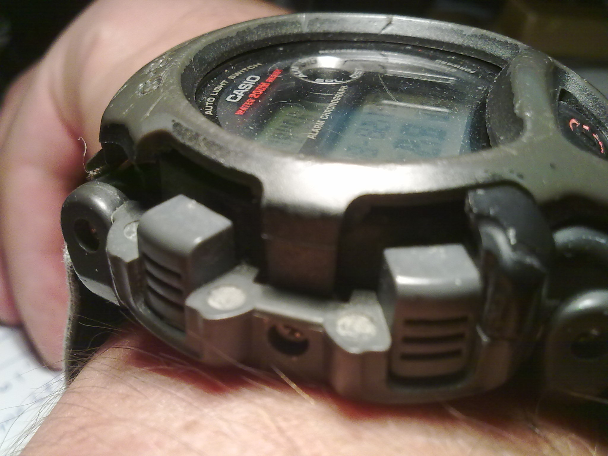

Co jest na pierwszym z tych zdjęć? Wygląda bardzo fajnie ten kawałek dekla, ale nie moge zidentyfikować...

@Sill: Jeśli dobrze pamiętam to chyba jakieś MRG.

Piękny. W ogóle tak przejrzałem serie MRG i niektóre wyglądają naprawdę rewelacyjnie.
A już MRG-8000G zwala z nóg.
Sorry za OT.
