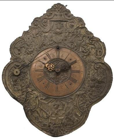

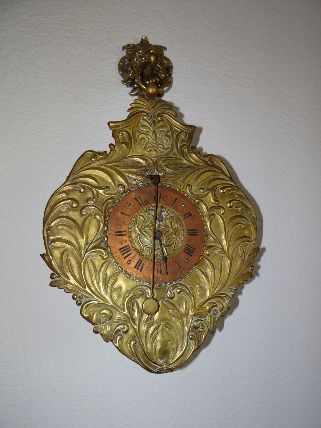

Jestem w posiadaniu takiego, dziwnego (dla mnie, laika) zegara. W zasadzie nie wiem o nim praktycznie nic, więc będę wdzięczny za wszelkie wskazówki co do jego pochodzenia/wieku/wartości itp. itd.
Z góry wszystkim dziękuję i pozdrawiam,
Urbos
Po pierwsze jak można najpierw zegar posiadać a potem go kupić? (przeczytaj tytuł działu)
Po drugie zegarów na forum nie wyceniamy. (przeczytaj regulamin)
A zegar wygląda na tzw. Telleruhr (zegar talerzowy) z okolic 1730 roku, najprawdopodobniej południowe Niemcy lub Austria.

Jest to tak zwany Zappler lub lepiej Vorderzappler.
Zegar pochodzi prawdopodobnie z pierwszej polowy XIX. Ja stawiam na 1800-1830.
Bobrze byloby widziec wychwyt - wg mnie wychwyt hakowy niesymetryczny.
Czy zegar dziala? Czy wszystkie czesci orginalne? Czy cos nie bylo dodawane po latach, malowane itd - trudno powiedziec na odleglosc - a to tez wplywa na cene.

Probuje zrozumiec ulozenie osi mechanizmu; osie nakrecania jakby obrocone i postawione na boku, os wychwytu bardzo blisko osi nakrecania?
Czy wszystko jest sprawne i dobrze zamocowane czy moze calosc sie obrocila w obudownie? Mam maly ekran i nie widze gdzie wypadaja otwory na tarczy.
Jaki jest tam wychwyt? Hakowy niesymetryczny? Tylko ulozenie mlotka jest ok...:huh:

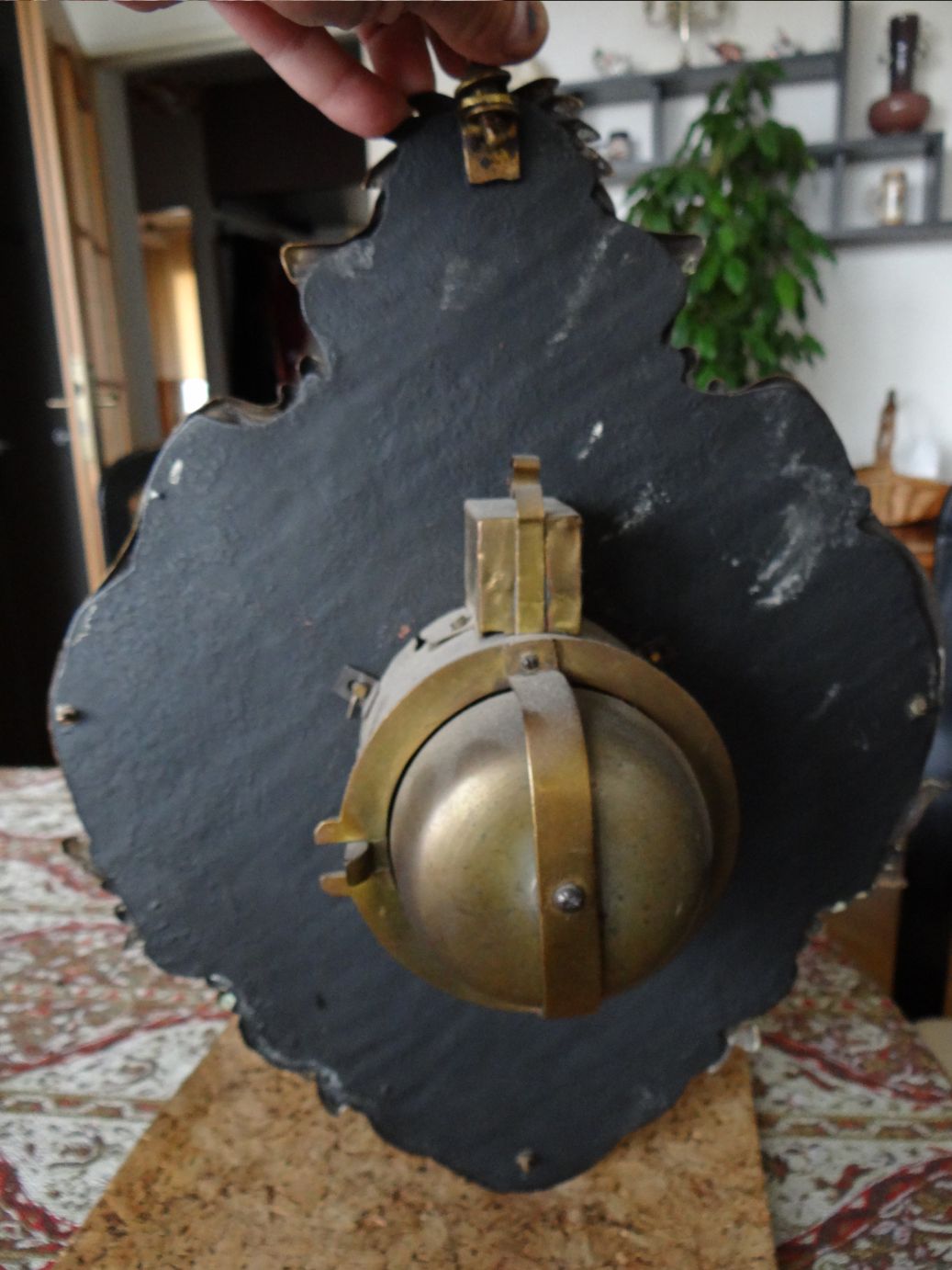

Ja tam nie widzę w ogóle otworów w tarczy, wskazówki są też jakieś nie takie...
Piotr Ratyński
Z tymi talerzowcami jest tak, ze są egzemplarze z normalnymi otworami na kluczyk z przodu tarczy, z otworami umieszczonymi skośnie (dla komplikacji wersja wisząca została oprawiona w obudowę stojąca):
Oraz takie bez otworów na tarczy. "Nasz" zalicza się do takiej grupy. Jak można go było nakręcić ? jedyne co mi przychodzi na myśl - to linki do naciągu bębnów - takie rozwiązania spotyka sie czasem we francuskich zegarach wiszących. Ale zegar trzeba by zobaczyć z bliska.

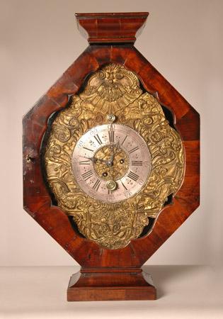

Zapplery w Muzeum Zegarów w Wiedniu:

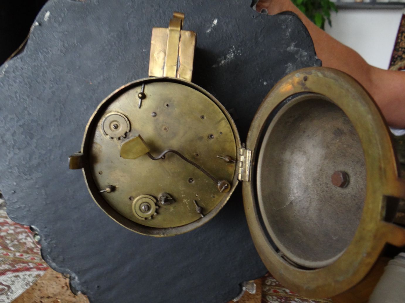

Przedmiotowy zegar nakręcany jest "od tyłu" kluczykiem, po otwarciu pokrywy z gongiem. Widać jedną z graniastych końcówek (wraz z krzywką), drugą przesłania młotek. Widoczne są też nacięte koła ograniczające do czterech liczbę obrotów klucza przy nakrecaniu sprężyny. W starych kieszonkach spotyka się podobne (w sensie funkcyjnym) rozwiązanie w postaci krzyża maltańskiego.

Czesc,
Ja pisalem o tym mechanizmie:

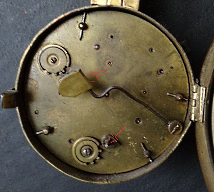

By fatma36 at 2012-09-07
I jak widac zabezpieczenie przed przekreceniem sprezyn i ustabilizowanie sily po nakreceniu, jednak 2 zeby:
I mysle, ze tam jest taki wychwyt, i w przypadku naszego talerza, jego niesymetryczne ulozenie mas oraz boczne ulozenie dodatkowo wspomaga prace wychwytu.
Zobaczcie jak w naszym przykladzie kolo wychwytowe jest dziwnie polozone, ciagle chcialbym zobaczyc ten mechanizm z boku.
Nie mam tego zegara pod ręką (jest u rodziców w domu). Jak tam będę zrobię więcej i lepszej jakości zdjęcia i wrzucę, może pomoże w dyskusji.
