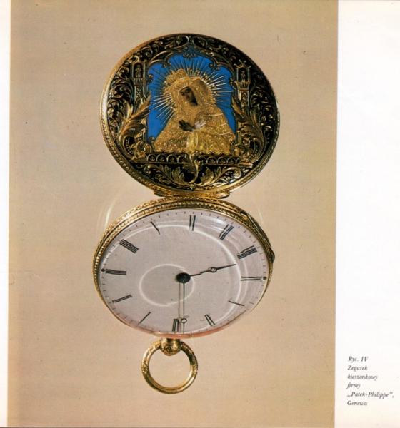

Tak na odległość to trudno się doczepić, jednak cień podejrzenia jest, chociaż widziałem takie wczesne Patki z tarczą bez opisu, chociażby w książce pani Siedleckiej:
Piotr Ratyński
Na tej fotce tarcza tez mocowana na wkręty. Czyżby w tamtym czasie Patek robił takie rzeczy? Może wtedy jeszcze nie wiedział, że będzie synonimem prestiżu i jakości ;) Jednak trochę to dziwi
No wiesz, to było dawno, może takie mocowanie było wtedy jak najbardziej OK, no i faktycznie firma Patka na początku (pewnie tak jak każda inna) to nie była od razu jedna z najlepszych.
Piotr Ratyński
Toteż ja nie neguję oryginalności, tylko mam wątpliwości. Może i tak robili, chociaż w dużo starszych konstrukcjach stosowano "inteligentniejsze" mocowanie tarczy. A Patek jednak niemal od początku niezłe cudeńka robił
