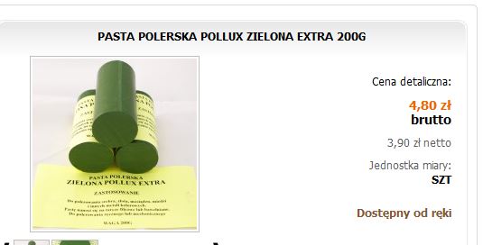

Każda pasta polerska może często polerować materiały do których nie jest przeznaczona, jednak dobra pasta polerska ma skład fizyczny i chemiczny ułatwiający polerowanie jakiś konkretnych materiałów (uniwersalne, jak są do wszystkiego to są zazwyczaj do niczego), wiec nie rozumiem tych kombinacji alpejskich z pastami do polerowania aluminium itp, jak można bez problemu kupić sobie np. to:
Po nałożeniu tej pasty na zwykłą szmatkę, uzyskamy szybko i bez problemu efekt odświeżenia powierzchni polerowanych, a gdy tą szmatkę zwilżymy przedtem lekko naftą, to będzie jeszcze szybciej i efektowniej.

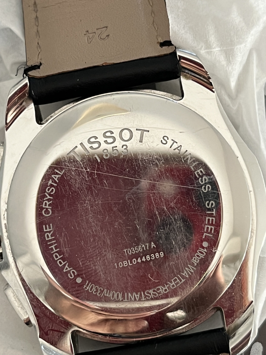

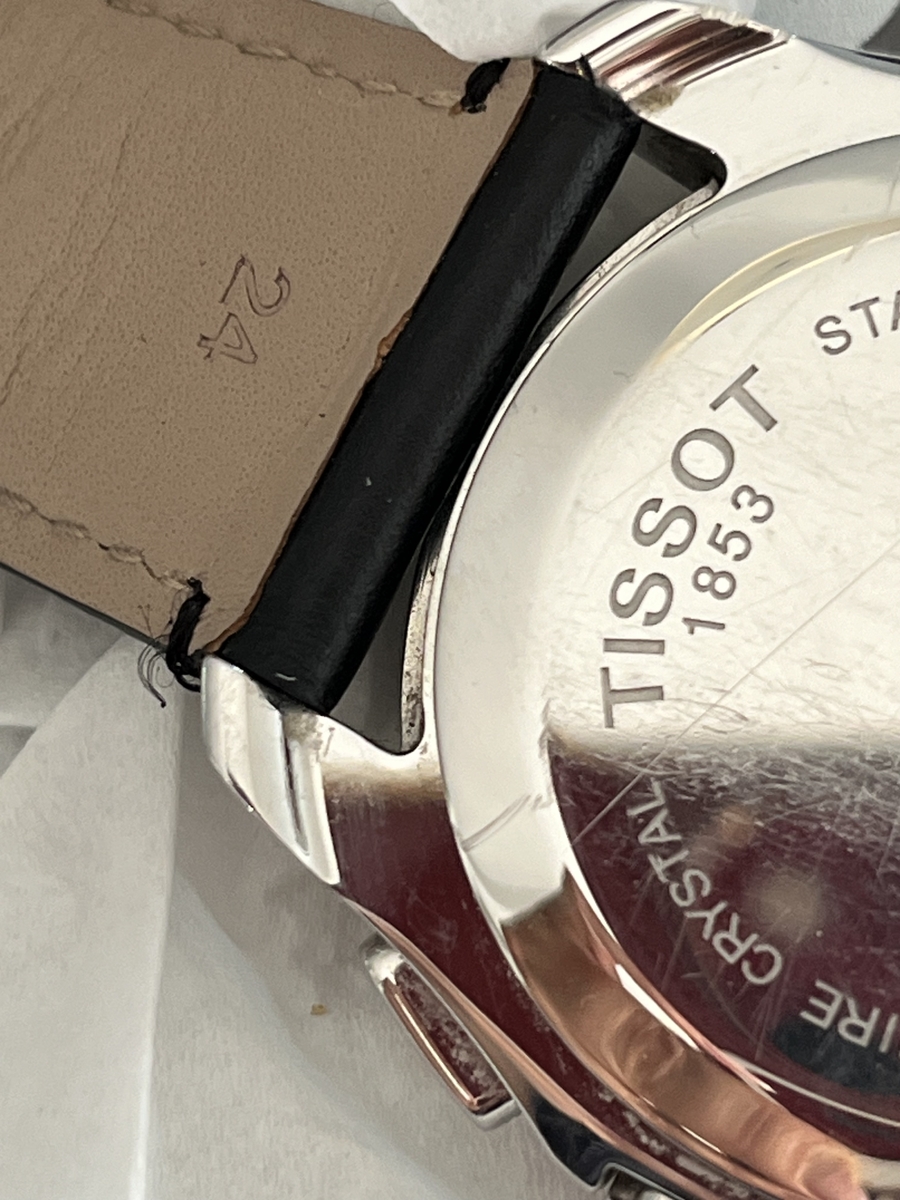

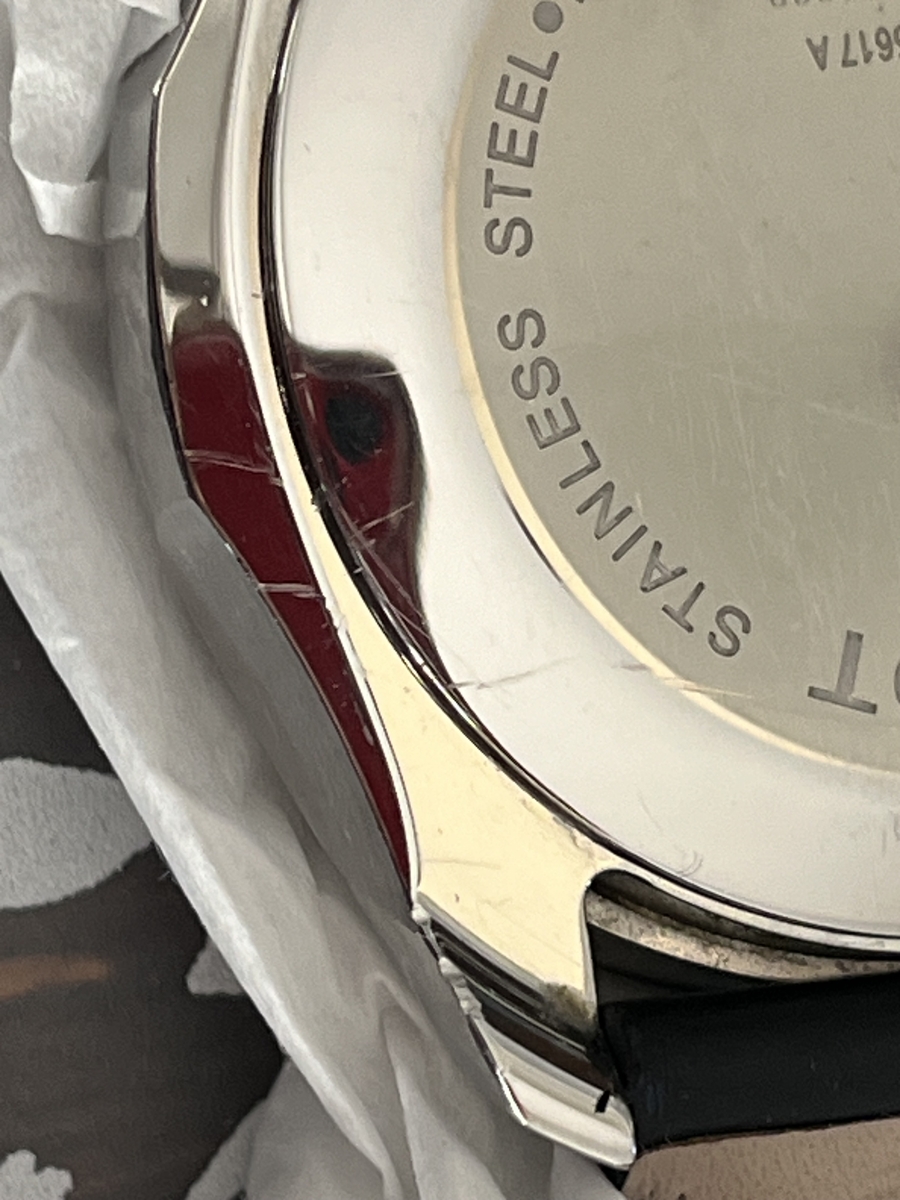

O proszę! Widziałam u szwagra w garażu więc pojadę pożyczyć i sprawdzić. Myślicie, że na to coś to poradzi (niestety super zegarmistrz 🤬)
