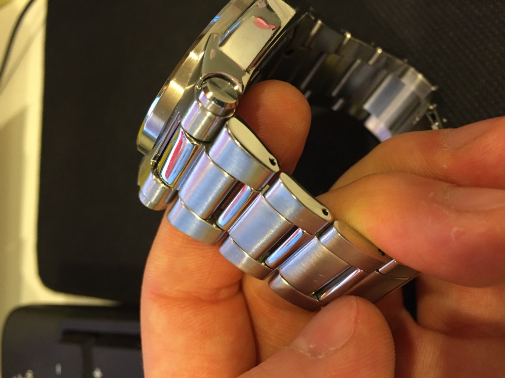

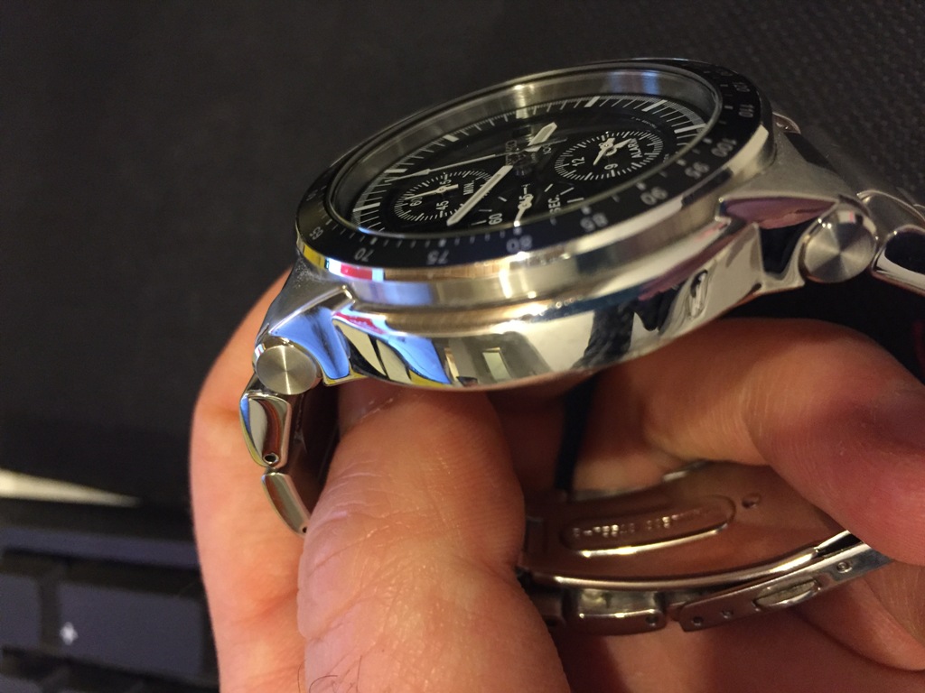

Przeczytałem temat i chciałem się tylko upewnić. Jak zegarek ma mieszane powierzchnie, tzn. polerowane na błysk i satynowe/szczotkowane, to nieumiejętnie używając tych ściereczek mogę z niechcący spolerować na błysk powierzchnię, która pierwotnie taka nie była?
Mam na myśli taki zegarek jak w załączniku
Opublikowano
Zgadza się. Można ewentualnie okleić taśmą matowe powierzchnie, żeby uchronić je przed polerką na błysk, ale przy skomplikowanych powierzchniach, na przemian matowych i błyszczących, nie będzie to łatwe.

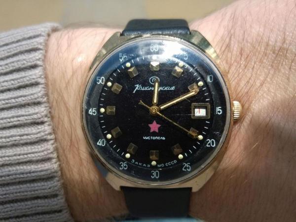

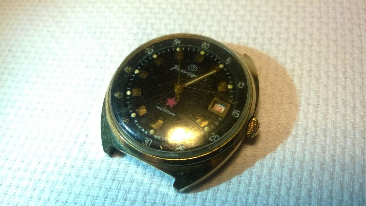

śledzę ten temat od 1,5 roku, ściereczek nigdzie nie mogłem kupić, stosowałem pastę Autosol Gold Silver Polisch. Aż pewnego dnia kolega z pracy napomknął, że fotografował zegarki ( zdjęcia 100% profesjonalne ) i polecił mi preparat,którego zdjęcie załączam.
Możecie zerknąć na efekt, jak wyglądał przed i jak wygląda dziś ( dosłownie ) mój Komandir. Koperta była zmatowiona, zaśniedziała, szkiełko również. Preparat ma konsystencję mleczka. Dodatkowym jego atutem jest to, że oprócz czyszczenia konserwuje powierzchnie. Przy powierzchniach złoconych gdzie mamy ubytki po jakimś czasie wychodzą przebarwienia w ciemniejszym jak złocenie odcieniu, ten preparat znakomicie powstrzymuje ten proces.
