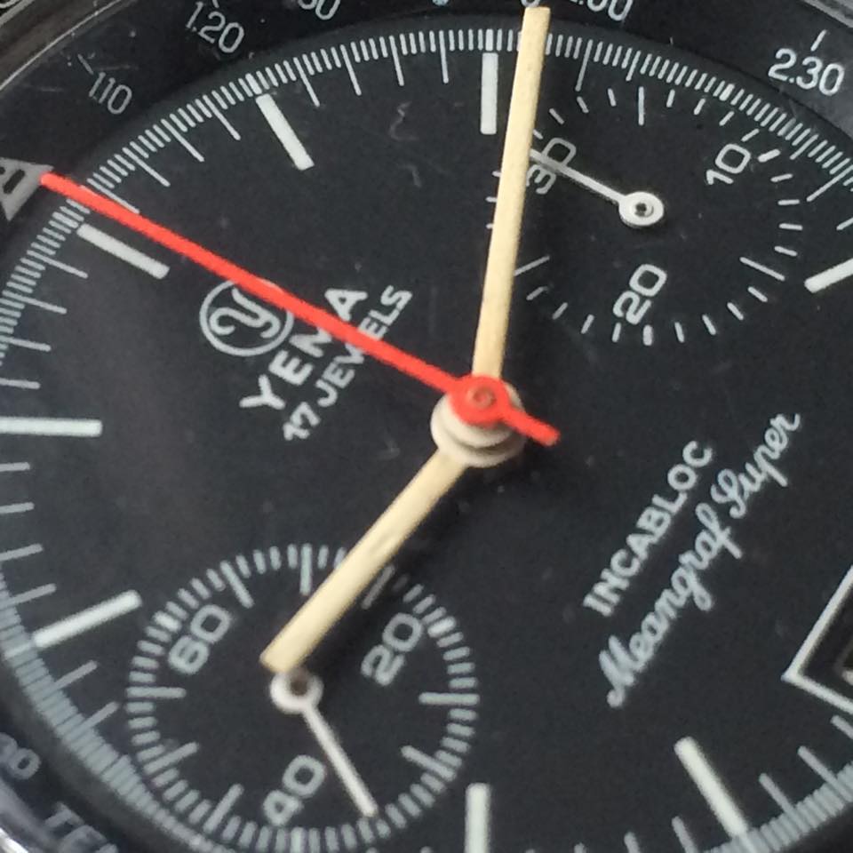

Wygląda na to ,że ktoś nieprawidłowo poskładał ten zegarek.,Wewnętrzny pierścień jest obrócony o 90 stopni.,Trójkąt który jest na 12 powinien być na 9,a napis TEMPS na godzinie 6 poniżej okienka datownika.,"Komplikacja" Meangraf polega na możliwości kalkulacji średniej prędkości i ten trójkąt z nieruchomego pierścienia pokazuje średnią prędkość na zewnętrznym obrotowym ringu.W zegarkach sprzedawanych w US na deklu była wygrawerowana instrukcja odczytu "AVERAGE HOURLY MILEAGE", "FRONT OF THE TRIANGLE",.No i moim zdaniem do nurkowania ten zegarek się nijak nie nadaje.,a nawet należy go zdejmować przy myciu rąk .

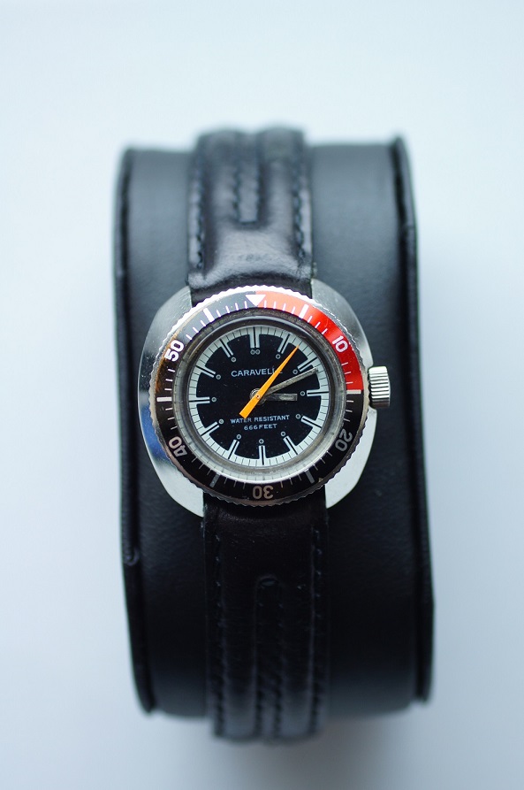

Z jednej strony to co u siebie znalazłem, z drugiej pytanie - ktoś się orientuje na ile można ufać 666 feet w damskiej Caravelle, która nie ma zakręcanej koronki?? Wostoka nie trzeba przedstawiać, no a ten trzeci to taki raczej a'la diver - odporny na zachlapania, ale i takich było pełno.
Caravelle, ze względu na wiek, raczej za prawdziwego nurka już nie zrobi, czego by na tarczy nie miała napisane. Ale zegarek bardzo fajny.

Tego się raczej spodziewałem - jak sam napisałeś, ze względu na wiek. Nurtuje mnie raczej to, czy kiedykolwiek miał te 200m, ale tak czy inaczej dzięki za odpowiedź :rolleyes:

Mayor dziękuję za info, wydawało mi się że jestem spostrzegawczy a dopiero teraz kiedy porównuje go ze zdjęciami widzę że faktycznie jest to przesunięte, zegarek wg wcześniejszego właściciela jest po serwisie, faktycznie musieli go nieprawidłowo złożyć. Dam go do poprawki.
Setki bez zakręcanych koronek to normalka... Ale większa wodoodporność zawsze kojarzyła mi się z zakręcaną koronką... Jest zawsze szansa, że ktoś to po prostu zmienił, jak mu gwint poleciał.

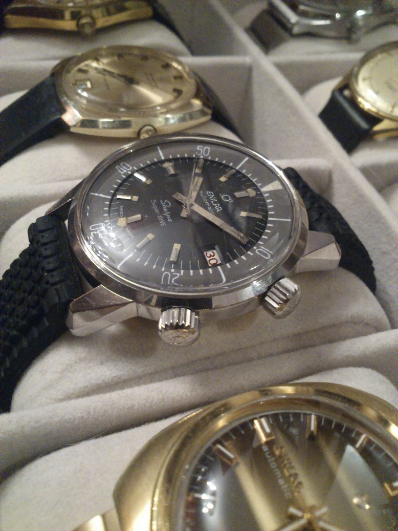

Zakręcana koronka nie jest warunkiem wodoszczelności zegarka,.Oprócz tego rozwiązania są także uszczelnienia przy pomocy oringów. wewnątrz koronki lub na walku przedłużającym koronkę,.Większość kopert EPSA Supercompressor nie ma zakręcanych koronek a mimo tego ma gwarantowane WR 20 do 25 Atm,.Nawet poważne nurki 500 i 1000 metrowe mogą mieć koronkę z niepełnym gwintem 0.5 lub 0.25 obrotu.,

Ja dziękuję tym bardziej :rolleyes: jednakże nie będę zachęcał żony do pływania w tej Caravelle :rolleyes:, dostanie niedługo Seiko, więc nie będzie obaw.
