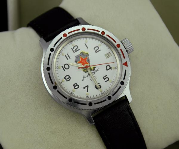

Witam czy wszystkie zegarki vostok komandirski były dedykowane do oddziałów jakiś lub jednostek np z okrętem podwodnym do podwodniaków i tak dalej?.
Bo nabyłem taki i nie wiem czy odnosi się herb na tarczy czegoś czy niczego.
To Albatros. Najpewniej "cywilny" zegarek z lat '90. Pokaż całość :)

czyli to nie jest Komandirski ? czy albatros to gorszy zegarek ?

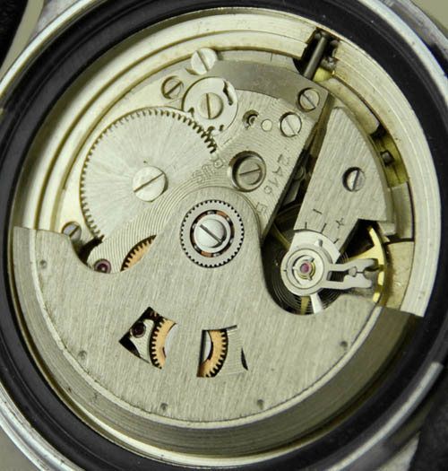

Jeśli już to Amfibia. Z tyłu na deklu powinieneś mieć taki napis. Prawdopodobnie to automat 2416b. Koperta stalowa. Solidny zegarek. Tarcza ozdobiona wzorem jakiejś wojskowej odznaki. Taki souvenir z Rosji.

Co znaczy "jeśli już" ??? Przecież na tarczy jest jak wół Albatros! To taki model Wostoka, tym razem w kopercie Amfibii, co akurat, w przypadku zegarków z lat '90 nie jest niczym dziwnym. Co do gorszy,/lepszy - lepszy, bo ma stalową kopertę. A komandirskie nie są a priori takie znowu dobre, one są tylko lubiane po prostu. komandirskie z tego okresu to zwykłe, przeciętne jakościowo, pstrokate zegarki, których największą zaletą jest to, ze są znane. Fajne gadżety i tyle :)

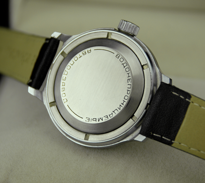

Dekielek ma jakiś napis nie znam rosyjskiego więc nie wiem co piszę w środku pisze RUS czyli raczej na pewno nie jest z okresu przed rozpadem ZSRR.
Fajny zegarek. Chociaż niestety automat nie jest bezawaryjny. Dbaj o niego i noś z dumą ;)
Bardzo fajny zegarek, gratuluję. To jest produkcja rosyjska z lat dziwięćdziesiątych. Ogólnie to jest albatros tak jak jest napisane na tarczy. Na deklu masz napisane że jest automatyczny oraz wodoszczelny. Możliwe jednak, że koperta nie jest ze stali nierdzewnej tylko chromowana.
Odpowiadając na pytanie z pierwszego postu: Nie istniało takie przyporządkowanie malunków do jednostek, o jakim piszesz. Wręcz przeciwnie. Zegarki z militarnymi rysunkami na tarczy to produkcja cywilna. Te zamawiane przez Ministerstwo Obrony ZSRR miały tarcze bez rysunków. Tylko napisy i często gwiazda małych rozmiarów (z reguły czerwona).
P.S.
Oczywiście cywilne bez malunków też produkowano. Były też spec zamówienia M.O., chociażby z okazji kolejnych rocznic Dnia Zwycięstwa, które rozdawano jako zegarki nagrodowe np. weteranom. Na tych widniał stosowny rysunek.

mam jeszcze jedno pytanie po co jest ten pierścień obrotowy i czy można sprawdzić rezerwę chodu ?
pierścień to kopia z tych pierwszych wojskowych do orientacyjnego pomiaru czasu, potem to już tylko kopiowali pierwowzór bez większego znaczenia.
