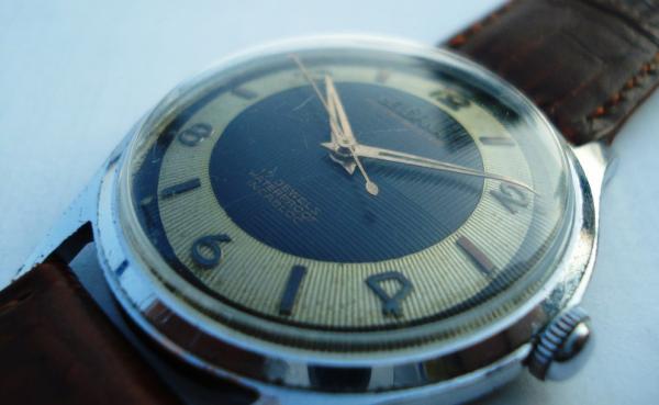

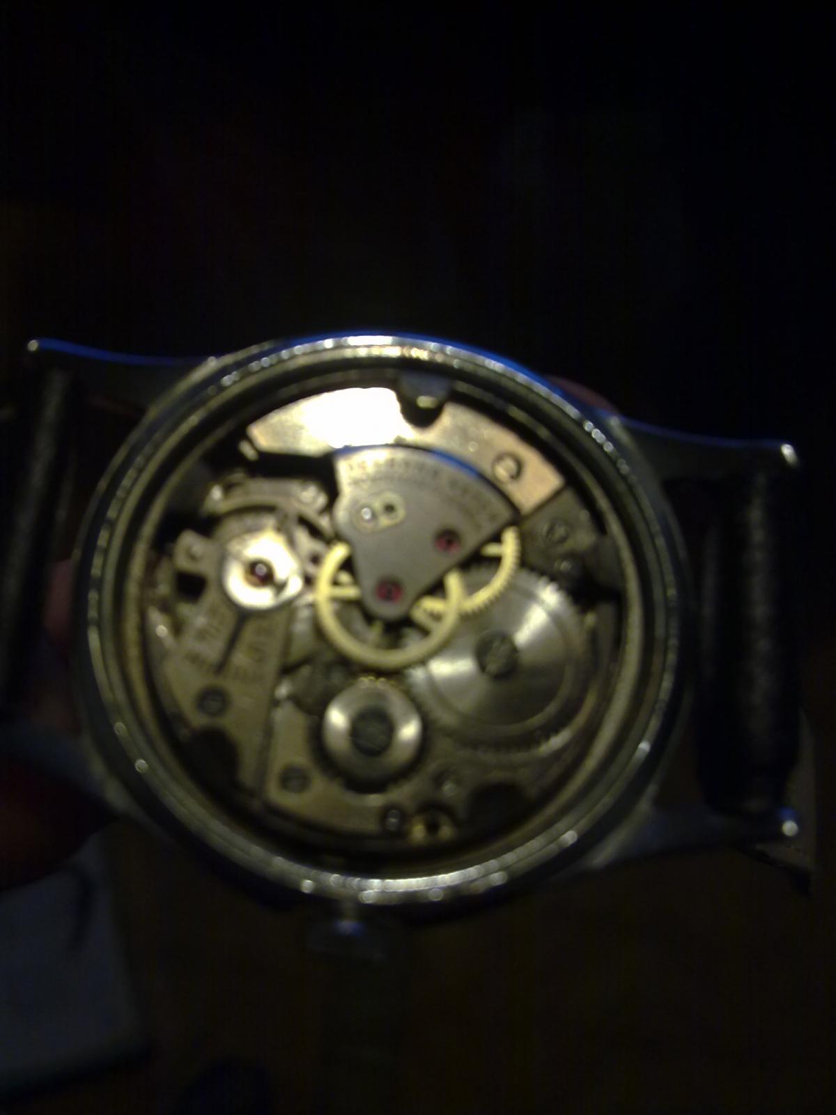

Co sadzicie o tej delbanie? Nie ma napisu w środku z ilu ''kamieni'' jest zrobiony, pokrętło do nakrecania jest bez sygnowanego znaku-byc może nie oryginalne bo trochę odstaje w pozycji ''postojowej'' Kiedys kupiłem i się zastanawiam teraz czy warto. Podoba mi sie ale jest za mała na moja rekę.
Pózniej wrzucę jeszcze kilka zdjęć bo robiłem z tel..
Koronka nieoryginalna, ale to mniejszy problem.
Ten zegarek ma tarczę amatorsko pomalowaną na czarno, czyli po prostu zniszczoną.
Takich renowatorów należy wieszać za ... :angry:
Czyli kazdy zegarek delbany ma napisane pod nazwą z ilu jest kamieni zrobiony tak?
Dzięki za informacje, przynajmniej dużo kasy nie wtopiłem a to było zanim zacząłem sie dogłębniej interesowac zegarkami. Także moja wiedzy wtedy była zerowa..
