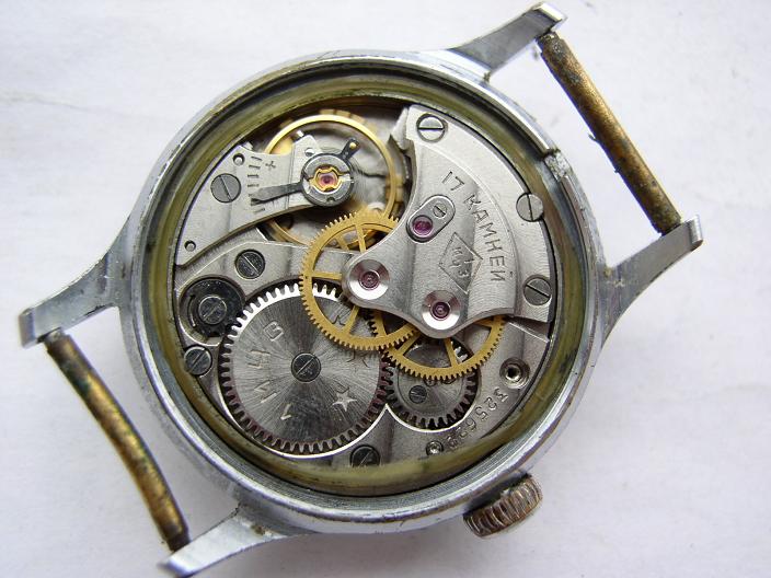

sportiwnye,- co to za zegarek?
I do tytułowego pytania dodam jeszcze drugie,- co to za kaliber i jak go PT Koledzy, oceniacie ?

To jest werk (i zegarek) poljota (z pierwszej moskiewskiej fabryki zegarków).
Taki sam był stosowany w zegarku szturmanskie, który miał na ręku jurij gagarin w kosmosie w 1961r.
nazwa zegarka Sportiwnyje - stąd, że werk posiada stop sekundę, w celu precyzyjniejszego ustawienia czasu.
Raczej rzadko spotykany obecnie - rarytasik
Z wyglądu jest on mi jakoś znajomy,- czy nie jest to kopia jakiegos np. Szwajcara, a moze LIP'a :?:
Możliwe, sprowadzali przecież całe linie ze szwajcarii np chrono 3133 to przecież był valjoux 7734, a jeszcze wcześniej mieli kaliber z chrono wzorowany na venus 178.
Ja sobie ostatnio własnie sportiwnyja też kupiłem i bardzo go polubiłem. Miał pękniętą sprężynę i byłem u 3 zegarmistrzów celem rozeznania w cenach i wszyscy zgodnie stwierdzili ,że na prawdę fajny zegarek a to już coś ;) Ale trzeba przyznać że ten mechanizm to piękny jest...
Tego zatrzymywania sekundy nie wykożystuje się raczej (no może przy ustawieniu) ale dobrze że jest, bo w ruskich nie lubię jak przy ustawianiu sekundnik mi idzie (jakieś takie prymitywne) :D
Było już o tym na forum całkiem niedawno temu. Stop sekundnik można wykorzystać do dokładnego wyregulowania zegarka i jako stoper. Ustawiasz wszystkie wskazówki centralnie na 12 i po odblokowaniu sekundnika masz stoper.

Bardszo fajny i ładnie utrzymany werk. Nie znowu takie rzadki, ale warto mieć takiego w kolekcji.

Czy to, ze ten model wybrano do uzytku w kosmosie oznacza, iz kalibry te były ponadprzeciętnej jakości?

Witam wszystkich klubowiczów jako, że to mój pierwszy post. Ostatnio na bazarku udało mi się upolować Sportownyje z tarczą wręcz idealną, niestety niechodzącego ale przed wizytą u zegarmistrza chciałbym się podzielić moim spostrzeżeniem a mianowicie mimo, że ma tak jak we wszystkich Sportownyje na tarczy 17 kamieni, fabryka dała mu na mechanizmie jeden mniej, wygląda on prawie dokładnie tak jak ten z wklejonego wyżej zdjęcia i w tym momencie prawie nie robi wielkiej roznicy, chodzi o drobny szczegól,śrobkę obok jednego z 3 trzech połozonych najwyzej kamieni (postaram się potem wkleić zdjecie) Ponadto ma on wybity numer seryjny 00099 więc czy na początku mimo napisu na tarczy wstawiano mechanizm z jednym kamieniem mniej czy jak, oto pytanie do Was lepiej znających się na rzeczy. Pozdrawiam
to pytanie nie tylko do Ciebie :wink: ale zawsze mnie interesowalo, dlaczego ludzie po kupieniu starego ruska, czyszcza go u zegarmistrza, pucuja, fotografuja, ale malo kto zmienia mu teleskopy? moze to jakis zwyczaj o ktorym nie wiem, ale i tak zawsze jedna z pierwszych rzeczy jest wywalenie w pi*** tych pokrzywionych, brudnych i paskudnych elementow...
Odpowiedź na to pytanie jest banalnie prosta;- nie chciało mi se robic nowego zdjęcia, a więc zamiesciłem foto z aukcji, na której zegarek kupiłem :wink:
Ale przyznam, że nie zawsze zmeniam teleskopy;- to jest wyłącznie rzecz uzytkowa i jesli moze nie wygladają najpiekniej, ale spełniają swoją rolę to mi wystarcza (oczywiście koperte kazdego kupionego zegarka myję w wanience ultradźwiękowej, a więc teleskopy też)
Śrubka mocuje nakładkę z kamieniem nakrywkowym koła wychwytowego.
Zatem jak policzyć kamienie:
zespół balansu - 5
kotwica - 4
koło wychwytowe - 4
koło pośrednie - 2
koło sekundowe + minutowe - 2
No i wychodzi 17 :D
