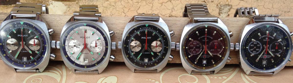

Wow, fajny! Jak już doprowadzę do ładu i składu ten ze srebrną tarczą, zabieram się za zdobywanie Oceana :)
Koronki i przyciski to nierdzewka?? Ba są w bardzo dobrym stanie jak na wiek  zegarka?
Edytowane przez orcio
Na tyle ile umiem to określić, przyciski i koronki są z nierdzewki. Cały zegarek jak na swoje lata wygląda bardzo dobrze, na pewno duży wpływ na to ma fakt że jest stalowy. Koronki i przyciski można kupić współczesne na Ebayu w niskiej cenie a nie do końca chyba wiedziałbym jak je odróżnić, ale były one zwyczajnie brudne więc zakładam że są oryginalne :-) Poza tym stal trudniejsza jest do wyślizgania jak chromowanie. :-)
Mechanizm wyposażony jest w "srebrne" koła chronografu, więc pochodzi z czasów gdy nie było tych zegarków do kupienia w sklepach, a otrzymywali je tylko wyżsi przedstawiciele władz lub wojska - zakładam że pierwszy właściciel dbał o niego.
Na Ebayu i aukro jest teraz mnóstwo składaków, elementy ze współczesnych mechanizmów, podrabiane tarcze. Dużo czytałem, sprawdzałem, porównywałem, i wreszcie kupiłem to co wydaje mi się bliskie ideału, ale i tak nie mam stuprocentowej pewności że wszystko jest takie jak należy.

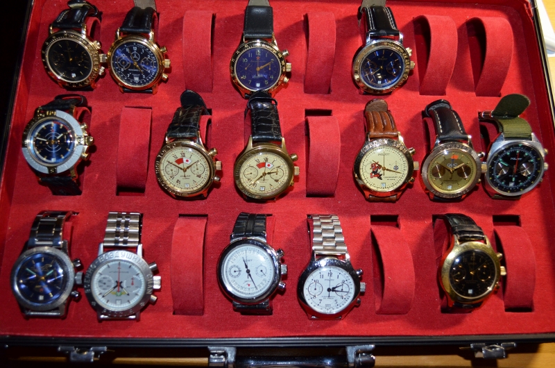

Odświeżę trochę temat swoimi chrono  :rolleyes:
"Czas jest zbyt cenny żeby go odmierzać byle czym"
  Omega Speedmaster Co-Axial
super kolekcja

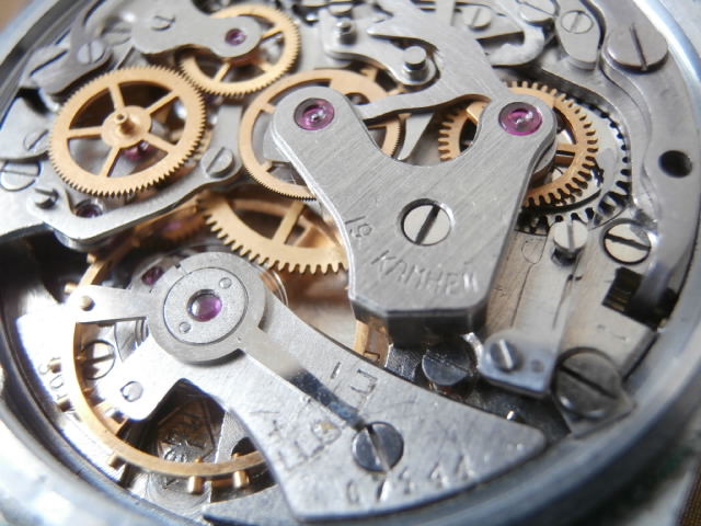

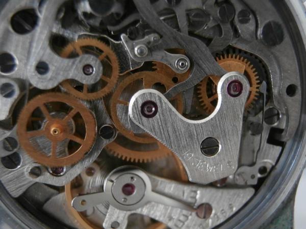

Jak datujesz Poljota drugiego od lewej? Pokażesz mechanizm? Dwa ciemne wokół niego widać że są wyprodukowane po 1981 roku, a najprawdopodobniej około 1985. Jasny może być wcześniejszy (chociaż późniejszy też może być :-) ).
Jeżeli chodzi o dostępność i ceny to rzeczywiście ostatnio jest tragicznie. Na Ebayu ceny są z kosmosu a zegarki poskładane z czego tylko się da. Dodatkowo w przypadku Okeanów i szarych Szturmanskich dopadła je choroba wymian tarcz na fałszywe współczesne (że o Streli na 3017 nie wspomnę).
Kurde, nieopacznie kolekcja się powiększyła o jeszcze jeden  :D
Ten ze srebrną tarczą w środku nie różni się niczym szczególnym (żółty balans) od tych z czarną, więc pewnie lata podobne.
Ogólnie ciężko wywnioskować czy dany zegarek to oryginał czy składak ! no chyba że tarcza ewidentnie z nowej produkcji.
Są tez egzemplarze które były robione na przełomie roku 90, nie wiem czy później to były wprowadzane jakieś przeróbki w mechanizmach.
Wniosek jest i tak jeden, ciężko o mechanizm i ciężko o tarcze USSR i bezel.

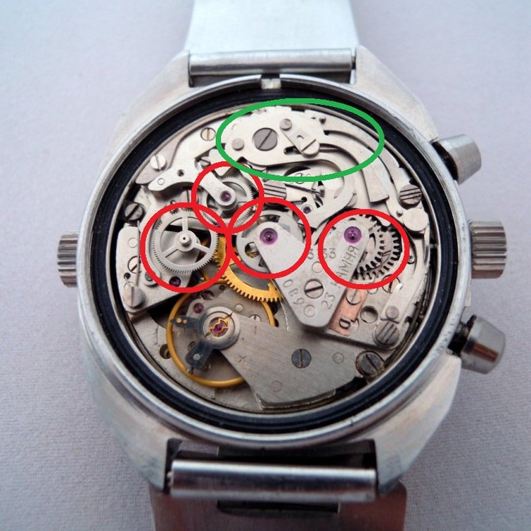

Żółty balans musi być we wszystkich trzech, "srebrny" pojawił się w latach dziewięćdziesiątych.
   Moim zdaniem najistotniejszą datą jest rok 1983, kiedy to zegarki te zaczęto produkować dla wszystkich. Wcześniej mógł je otrzymać tylko wysoki rangą funkcjonariusz państwowy, zwykle związany z wojskiem. Przy przestawieniu produkcji na masówkę zmieniono materiał kół chronografu. Do 1983 roku były "srebrne", potem żółte (na czerwono na obrazku).
   Rok czy dwa wcześniej zmieniono też czcionkę na tarczy, na szerszą i grubszą. Te dwa czarne mają właśnie taką, więc nie mogą pochodzić z lat siedemdziesiątych. Za to pochodzą sprzed roku 1987, kiedy to zmieniono napis US 10 SR na cały USSR pod spodem.
   Łatwa do identyfikacji zmiana to również kształt dźwigni chronografu która straciła regulację i stałą się jednoczęściowa gdzieś około roku 1986 (dwuczęściowa na zielono na obrazku).

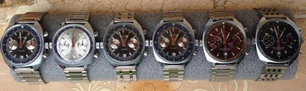

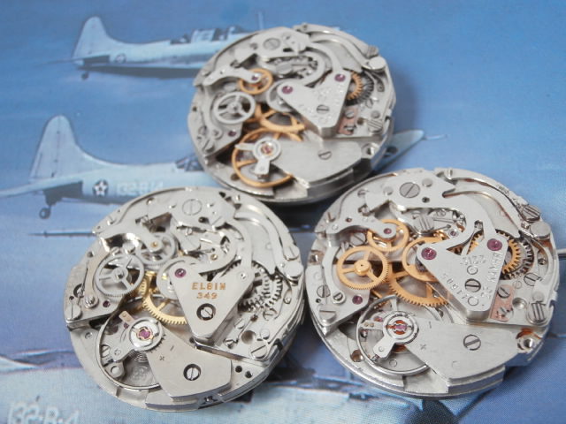

Przejrzałem wszystkie i tak:
trzy z czterech poljotów posiadają regulację dźwigni chronografu
dwa poljoty posiadają po trzy srebrne kółka i jedno żółte, drugie dwa tylko żółte.
Shturmanskie oba nie mają regulacji chrono i oba mają żółte kółka.

W przypadku przemieszania kółek srebrnych z żółtymi istnieje podejrzenie że jest to wynik naprawy. Chociaż równie dobrze może to być z okresu przejściowego gdy wkładano już nowe partie części, ale na magazynie jeszcze były stare. Jeżeli założymy że na początku składania 3133 było podobnie jak z 3017, gdzie mamy przybliżoną wielkość produkcji na pięć tysięcy sztuk rocznie, to okresy przejściowe mogły być naprawdę długie.
Jeżeli będziesz miał kiedyś czas i chęci, sfotografuj mechanizmy i tarcze, ze szczególnym uwzględnieniem fontów w napisie Poljot i w datowniku. Porównałbym to do tego co mam w swoich chronografach i można by było spróbować wyciągnąć jakieś wnioski. Dodatkowo w internecie jest sporo wiedzy i można by było pokusić się o jej uporządkowanie i przełożenie na polski.

Wracając zaś do kół... Za wyczerpywaniem zapasów przemawia też argument że to co widać wśród kolekcjonerów w internetowych kolekcjach oraz to co jest na sprzedaż jest w tej samej konfiguracji przemieszania kół żółtych i srebrnych. W przypadku napraw byłoby to bardziej losowo, raz te, raz inne, a tu jest zawsze tak samo, jak w zegarku pokazanym na górze piramidy. Z resztą te koła nie powinny się psuć żeby była konieczność ich wymiany. Teraz powstaje pytanie jak to umieścić w czasie? Na forach przewija się stwierdzenie że koła zmieniono na żółte w 1983 roku, gdy zegarek stał się dostępny dla mas. Trochę wcześniej, bo rok czy dwa, zaczęto produkować tarcze z grubszą czcionką. Można spróbować połączyć te dwa fakty i założyć że zmian w tarczy i mechanizmie dokonywano razem.
W ten sposób powstaje hipoteza że do roku 1981 mamy koła srebrne, okres przejściowy trwa od 1981 do 1983, a później już mamy koła żółte. Pytanie tylko co mogłoby tę hipotezę ewentualnie poprzeć, lub obalić. :-)

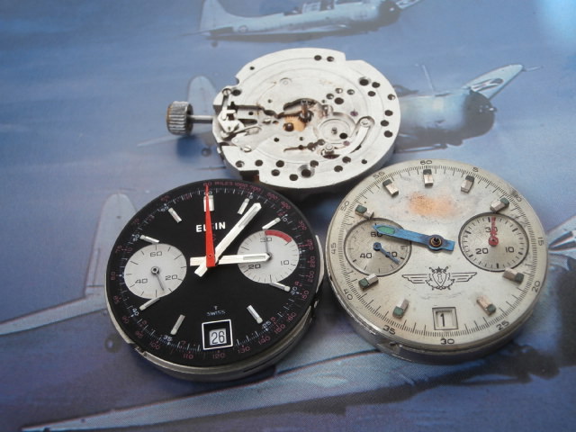

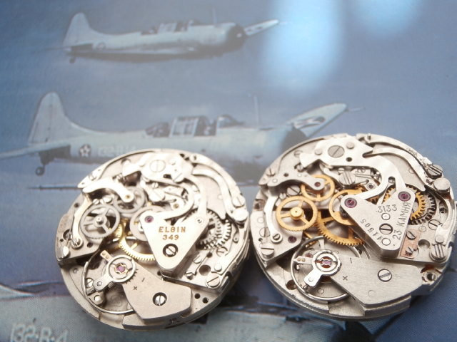

Co tam widać dole? Mam na myśli Szturmańskiego - pięciocyfrowy numer, srebrny balans, jednoczęściowe ramię resetu... chyba mechanizm jest sporo nowszy od tarczy.
Na dolnym zdjęciu obok Elgina jest Sturmanskie ,którego mechanizm widać na gorze piramidy zdjęcia #2,,Te reguły ze wzorem czcionki napisu Poljot ,czy zapisem US 10 SR versus USSR nie są przydatne w wypadku zegarków wojskowych,Wiek w Sturmanskim można określić na podstawie czcionki kalendarza..W zegarkach przed 1982 cyfry kalendarza są grubsze w stylu Bold San Serif a późniejsze maja cieńsza czcionkę typu Refined Sans Serif,,Na zdjęciach widać różnicę pomiędzy zegarkiem z końca lat 70 i ringiem datownika z zegarka z przełomu lat 80/90,,,,,Co ciekawe we wczesnym Szturmanskim cyfry datownika są identyczne jak w oryginalnym VJ 7734 i prawdopodobnie pochodzą ze szwajcarskich zapasów..Tym bardziej ze Valjoux po sprzedaniu 7734 do Moskwy nie produkował werków chrono z datownikiem na 6 i nie potrzebował więcej takich pierścieni..

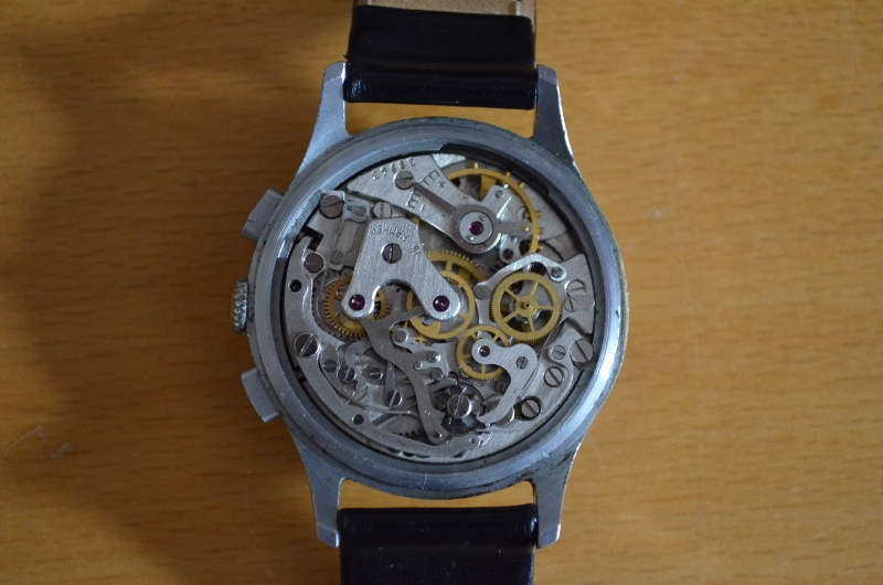

Kolego sowa2, rzuc prosze okiem na mojego 3017. W/g mnie jest to wczesny model jeszcze bez telemetrii, numerwerku 18963. Bylem zawsze przekonany ze to orginal, ale ogladajac inne tego typupost-38229-0-68652600-1404201863_thumb.jpg
Strela z aukcji na Allegro to składak,Sprzedawca ewidentnie szuka jelenia,,Diamentowe logo na płycie napis 19 kamniej i wysoki numer serii to rzeczywiście unikalne zestawienie :) Kolego @kicha na zdjęciu mechanizmu Twojego zegarka niewiele widać,( przede wszystkim logo jest niewidoczne) ale moim zdaniem przy numerze serii 18XXX powinien być napis 19 Jewels i pentagonalne logo..
