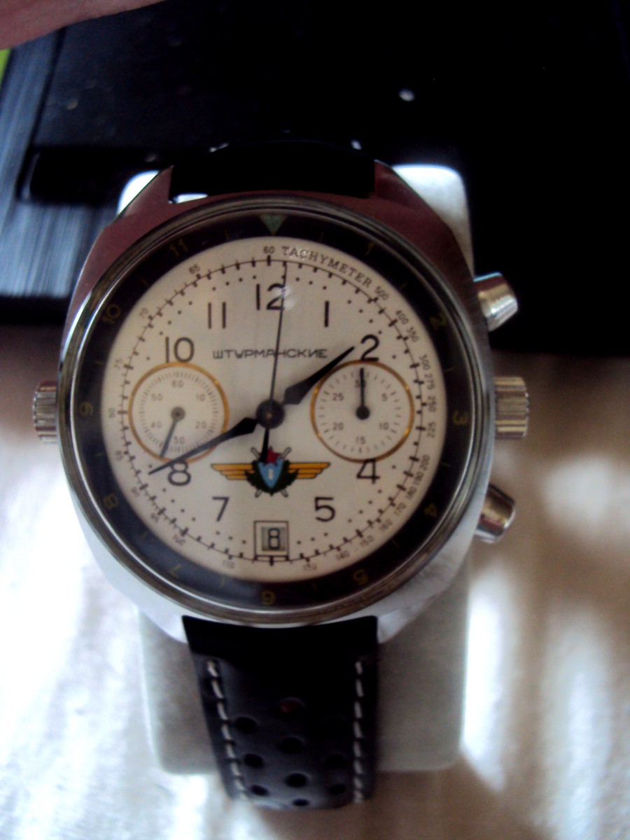

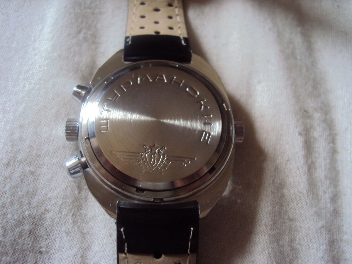

Dzień dobry! To mój pierwszy wpis. Wrzucam mojego 3133, wersja z okazji odkrycia Ameryki przez Kolumba. Co o nim sądzicie?
Na początek kolekcji bardzo fajny zegarek  :)
Witamy
Całkiem fajny jak na rassiję, w porównaniu z tymi straszydłami z alle za 500 zł. Jest nawet ładny. :)

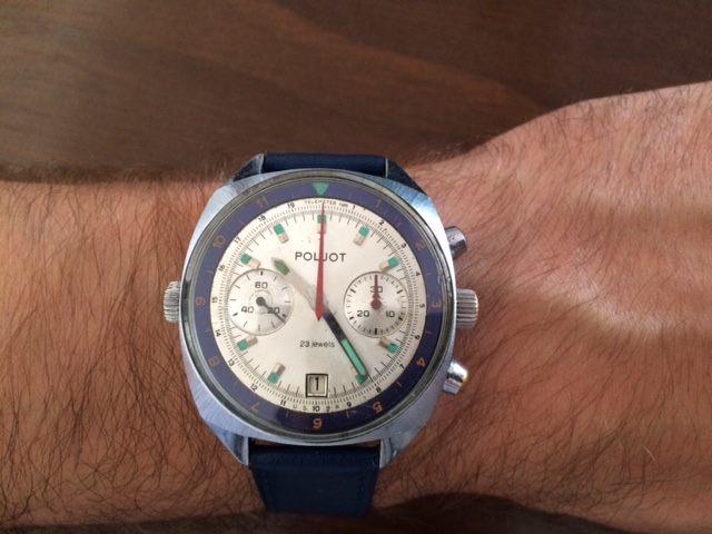

Dorzucę swojego, jeszcze jest przed spa.
Co Ty mu chcesz poprawiać? Śliczności! :-)
Wysłane z mojego SM-G900F przy użyciu Tapatalka
Dzięki, trochę słabe zdjęcie. Szkiełko trzeba przepolerować na 3 godzinie.
Gość Yakovlev
No i skompletować wskazówki.
Napisano (edytowane)
która nie pasuje? A, już widzę, minutowa, to wina zdjęcia. Coś się w niej odbiło i zrobiła się czarna
Wymacane na szybie
Edytowane przez Brat Pit
