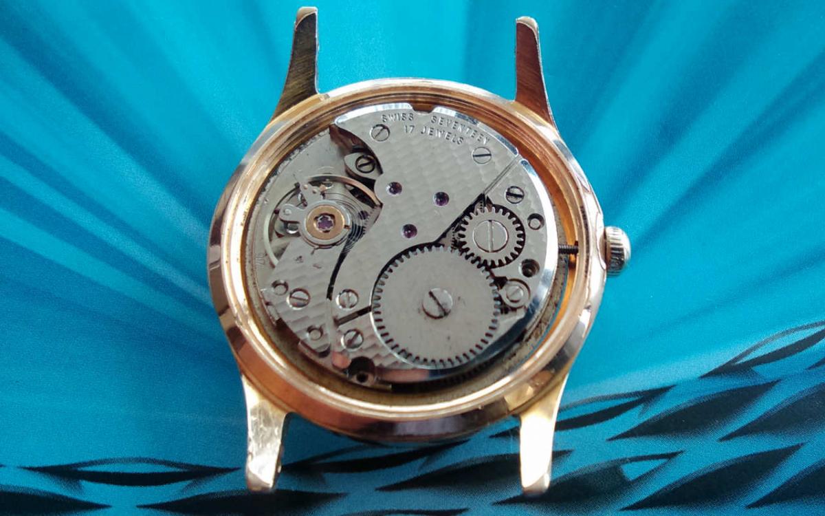

Też mu się przyglądałem i sporo wskazuje na to, że to oryginał bez renowacji. Miedzy innymi pięknie zachowana koperta, podobno oryginalna koronka (można by poprosić o fotę), podstarzała luma we wskazówkach, brak nowej lumy na tarczy, czy chociażby oryginalny szlif na deklu. Zegarek raczej nie był noszony. Może sporadycznie.
Podejrzewam jedynie, że cena będzie wysoka ;)
Arkadiusz K.
Wygląda ślicznie, cena będzie wysoka, ale na podstawie tego jednego zdjęcia bym się nie odważył jednoznacznie stwierdzić czy przy tarczy nie było coś robione. Jeśli natomiast było to z pewnością profesjonalnie. Jeżeli ktoś jest zainteresowany zakupem to należałoby poprosić o więcej zdjęć tarczy (makro).
Moim zdaniem indeksy są zbyt cienkie.
Zmobilizowałeś mnie do wnikliwszego przejrzenia się temu zegarkowi. Oczywiście to są tylko przypuszczenia, ale w mojej ocenie to jest składak.
Koperta rzeczywiście w idealnym stanie, ale przy tak zachowanej kopercie mechanizm jest za bardzo mocno zjechany, Jeżeli leżakował to po co ktoś tyle razy wyjmował koronkę ( też mi nie pasuje jakością do koperty), ze śrubka blokady koronki jest tak zjechana łącznie z korpusem. Co do tarczy musiałbym poszperać w odpowiednikach.
Może i macie racje, chociaż z drugiej strony ten mechanizm nie wygląda aż tak źle, w mojej ocenie.
Z całą pewnością przydałyby się leprze zdjęcia. Zwłaszcza tarczy, bez szkła i pod różnymi kątami.

No Panowie pomóżcie   :) to werk Delbany którą chcę kupić

Już nie potrzeba znalazłem to Eta 790  :P . Postaram się dogadać z sprzedawcą  :)

Sprawdź czy opis ilosci kamieni jest taki sam na tarczy jak i na werku bo coś mi się nie zgadza
Na tarczy jest Ancre 15 Rubis
To wiem tylko co jest na werku?
Już dojrzałem ale ten napis powstał chyba po chromowaniu płyty na której jest umiszczony
Myślisz że jest za blisko śrubki , a na Rafft widać napis bardziej z prawej ?
Pecunia non olet
Nie widziałem zdjęcia na Ranfft. Myślę że grawerka jest dorabiana.

Delbany z tych lat nie są brzydkie . Ja uważam że mimo oszczędności mają ładne tarcze i koperty . Jedyne co Mnie odrzuca to widok werku tzn na oko widać że to nie to samo co wcześniej , W Mojej kieszonce ( tej najmłodszej )  werk wygląda jak z wyciętej blachy, na tym u Staszka też lichy metal . Widocznie doszli do wniosku że na tym co nie widać można jeszcze bardziej przyoszczędzić
