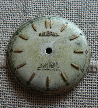

I jak pisałes wrzucę swoje wypociny na temat czyszczenia tarczy preparatem Pronto
Nie mam jeszcze tego który proponował zegaryna 24 ale czekam na nie , więc zacząłem od tego

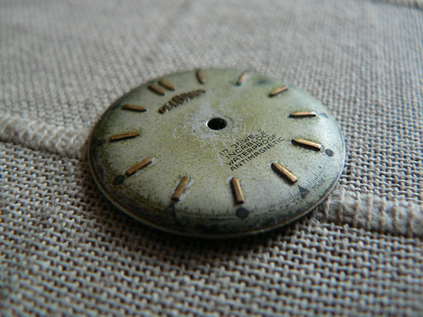

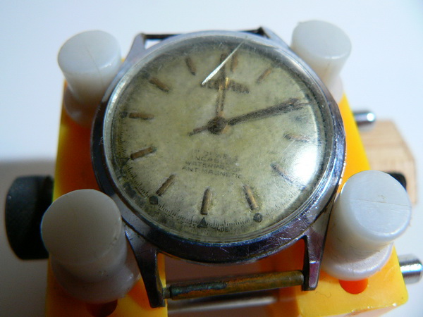

I tak od początku , pokazywałem zakup brudaska
Tarcza nie prezentowała się za rewelacyjnie , lecz postanowiłem coś porobić , więc wykałaczka w łapkę i szuru szuru
Lecz po dojściu do 1/3 tarczy przy pomocy wykałaczki doszedłem do wniosku że nie będzie chciało mi się bawić z brudem przy podziałce i przy napisach .

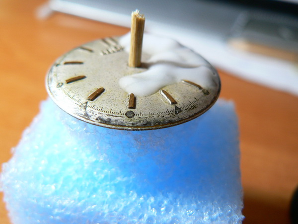

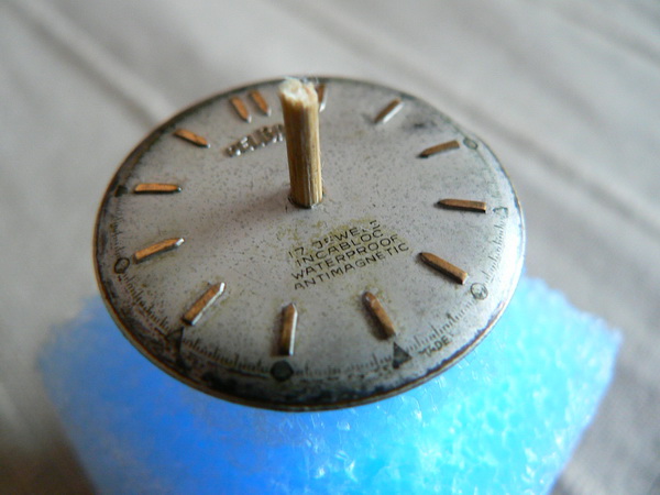

 Więc wpadło mi przedstawione wyżej Pronto .
Postępowałem zgodnie z zaleceniami kolegi zegaryna24 .
W moim przypadku trwa to dłużej bo robota jest robiona przez godzinę lub dwie przed wyjściem do pracy , a i to pronto jest chyba delikatniejsze.
I poszło , choć ze względu na zdjęcia pojadę drugi post .

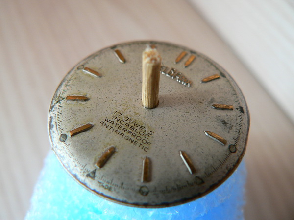

Piana rozprowadzona na tarczy i czekamy przeglądając aukcje i forum :) ( część juz została potraktowana Pronto ) zdjęcia przedstawiają najcięższą walkę przy napisach .
Trwa to już hoho , ale jak przyjdzie pronto 5in1 może poeci szybciej .

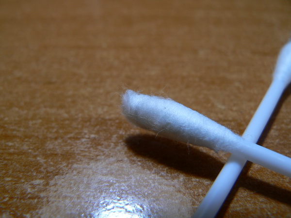

Wacik przygotowany ,w sposób następujący że czubek wacika lekko wyciągam aby był luźniejszy , i pracuję .
W wypadku tej tarczy nie pilnuję jakiś konkretnych ruchów wacika , okrężne , wzdłużne , jak trafi tak leci ;)

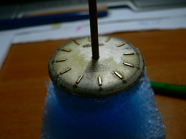

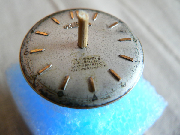

Po kilku dniach pracy ( dziennie jakieś 1,5 godziny ) tarcza wygląda tak
Jeszcze zostało mi doczyścić przy napisach , ale to jak pisałem tym drugim Pronto , to jest za delikatne .
I potem werniks .
Pokazałem proces do tego stadium wykonania ze względu na to iż po lakierowaniu werniks trzymam ponad 72 godziny aby dobrze wysechł , tak wiec na efekt końcowy jeszcze trzeba będzie poczekać.
Lecz na pewno pokażę jak wyszło , choć sami widzicie że tarcza mimo tego sporo przeszła .
I na tym zakończę pisanie . :)

Powodzenia! Ciesze się, że mój sposób ktoś wykorzystał i jest zadowolony. Tak- pronto 5 w 1 jest mocniejsze i taki efekt jak Zaprezentowałeś można mieć w ciągu 2-3 godzin bez problemu. Wykałaczka z wacikiem najlepsza jest obok napisów, ale nigdy nie zmoczona najpierw pronto. Najlepiej już operować nią na wilgotnej tarczy, gdy brud zdąży lekko wstać. Jak będziemy jechać wykałaczką z pronto na końcu to niestety jest możliwe, że napisy zdrapiemy bo będą zbyt mocno spenetrowane.
