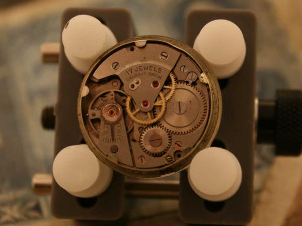

Wykopałem właśnie na strychu stary męski zegarek Delbana i chciałbym się dowiedzieć czy jest oryginalny i z jakich latach był wyprodukowany. Patrząc na inne mechanizmy Delbany ten nieco się różni poniżej przedstawiam zdjęcie
Pokaż jeszcze zdjęcie z przodu. Mechanizm podpisany więc raczej delbanowski.

Masz bardzo rzadki model Delbany i to w bardzo ładnym stanie. Do tego w 100% oryginalny.
Widziałem tylko dwa takie egzemplarze. Jeden u Ciebie, a drugi jest u mnie :) ale w dużo gorszym stanie.

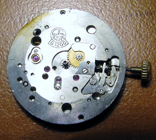

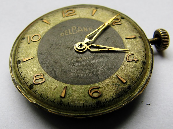

Mechanizm to niezwykle rzadko widywana w Delbanach Guba 1200 (symbol manufaktury jest pod tarczą), Wskazówki choć inne niż w mojej konfiguracji i również rzadko spotykane, to jednak Delbanowe. Tarcza oryginalna i nie poddawana żadnej renowacji, w dobrym stanie. Właśnie w tym modelu występował jedynie napis SWISS a nie standardowe SWISS MADE. Do tego nietypowe napisy pod wskazówkami. U mnie już wytarte i słabo widoczne. Koperta oryginalna i również w niezłym stanie. Nacięcia na koronce wskazywałby raczej, że nie jest oryginalna, choć musisz przyjrzeć się jej od czoła i sprawdzić, czy znajdziesz na niej symbol wierzy, lub przynajmniej jej resztki. Kto wie... w tym nietypowym modelu, może i koronka była nietypowa.
Moja tarcza:
A tak wygląda mechanizm od strony tarczy i jego piękne sygnowanie:
