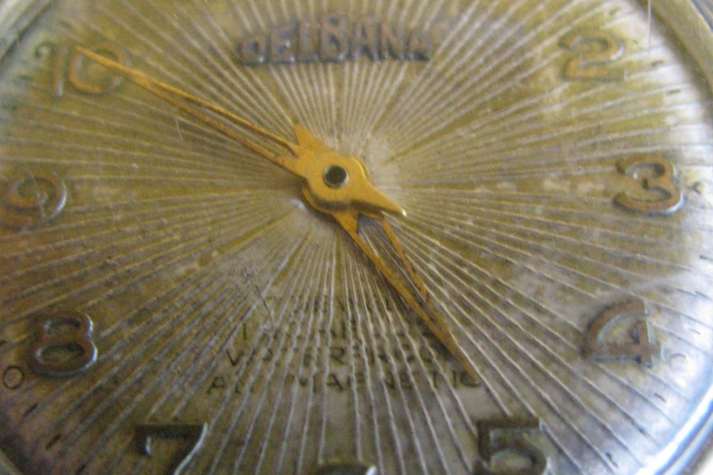

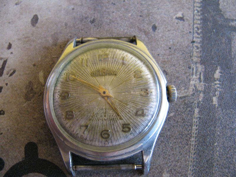

Tarcza, koperta i dekielek są OK. ;) Reszta to tylko mniejsze lub większe prawdopodobieństwo oryginału. Koronka jest z innej bajki, mechanizm to, jeśli się nie mylę AS 1187. Pod balansem jest numer mechanizmu. To, że nie jest opisany nie świadczy, że jest nieoryginalny, choć w większości przypadków ma albo logo albo Delbana Watch Co. Jest rzadziej spotykany w Delbana niż Felsa. Brak sekundnika, ale na zdjęciu nie widać czy oś sekundnika nie jest ułamana.  Wskazówki w komplecie z tego typu tarczami miały w większości przypadków inny kształt, ale podobne bywały w Delbanach z innymi mechanizmami. Wklej lepsze zdjęcia wskazówek i mostka.
Być może, koledzy zweryfikują moja opinię, ale ja takich wskazówek w dotychczasowych kontaktach z Delbanami nie spotkałem. Mechanizm, takie modele były stosowane w Delbanach, a czy ten jest w 100% Delbanowski, raczej nikt nie potwierdzi, ale też chyba nie udowodni, ze nie.
Zaczekajmy na tych którzy mają większe doświadczenie. Co z tą osią sekundnika?
Zgadzam sie z Tobą Staszku , choć co do mechanizmu to bardziej kierowałbym się w stronę składanki,bo jeśli ktoś frezuje mostek w celu usunięcia cech producenckich to  :ph34r: , a widziałem już go na aukcji al.... .
Oś sekundowa złamana , a ciekawe jak mostek remontuaru , bo w tych mechanizmach dość często jest pęknięty ( już sam kilka takich Delban z AS1187 kupiłem ), sam mam dwa takie złożone mechanizmy bez remontuaru :(

Koperta jest po renowacji, wskazówki prawdopodobnie dostały nowe wypełnienie, koronka z innej bajki, ale tarcza wygląda na oryginalną. Zależy do jakiej ceny podskoczy, bo że podskoczy to nie ulega wątpliwości.
Moim zdaniem tarcza malowana. Napisy 17 Jewels itd. za bardzo rozciągnięte i za duże, a kółeczka nad indeksek 1 i 11 nie są nad indeksami.
Odnośnie Delbany Karolusa - to nie są wskazówki od Delbany
W przypadku tego czarnego znaleziska skoncentruję się na tarczy - resztę widać. To nie jest malowana tarcza, ale napisy wyglądają wyjątkowo świeżo. Co do podziałki - sądzę, że to technologiczne niedociągnięcie, bo na mojej Delbanie wygląda to identycznie. Logo jest sczerniałe, podobnie indeksy. Ponadto indeksy są płaskie i ostre - po malowaniu częstokroć zyskują silny "owal". Może na dniach uda mi się zrobić porównawczo zdjęcie swojej.
I to zdjęcie jakby potwierdzało mojego wcześniejszego maila, że tarcza jest OK. Delbana to nie Rolex :D tutaj indeksy mogą być "trochę" nierówno.
Zmieniam moją poprzednią opinię. Tarcza zegarka na alle.. wygląda na oryginalną.
