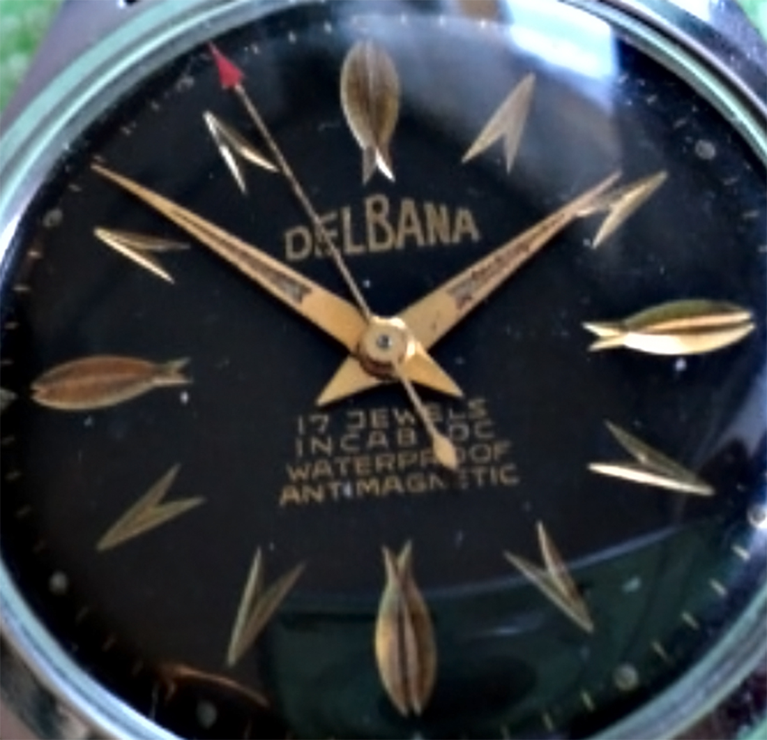

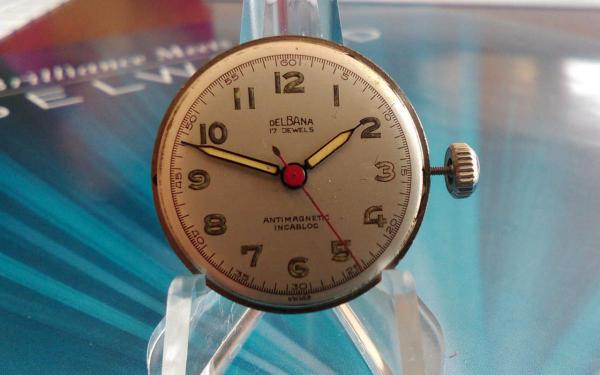

Witam, czy po takich zdjęciach jest możliwość określić z jakich lat pochodzi ten egzemplarz?
Pozdr.
Piotrze, lata 50-60

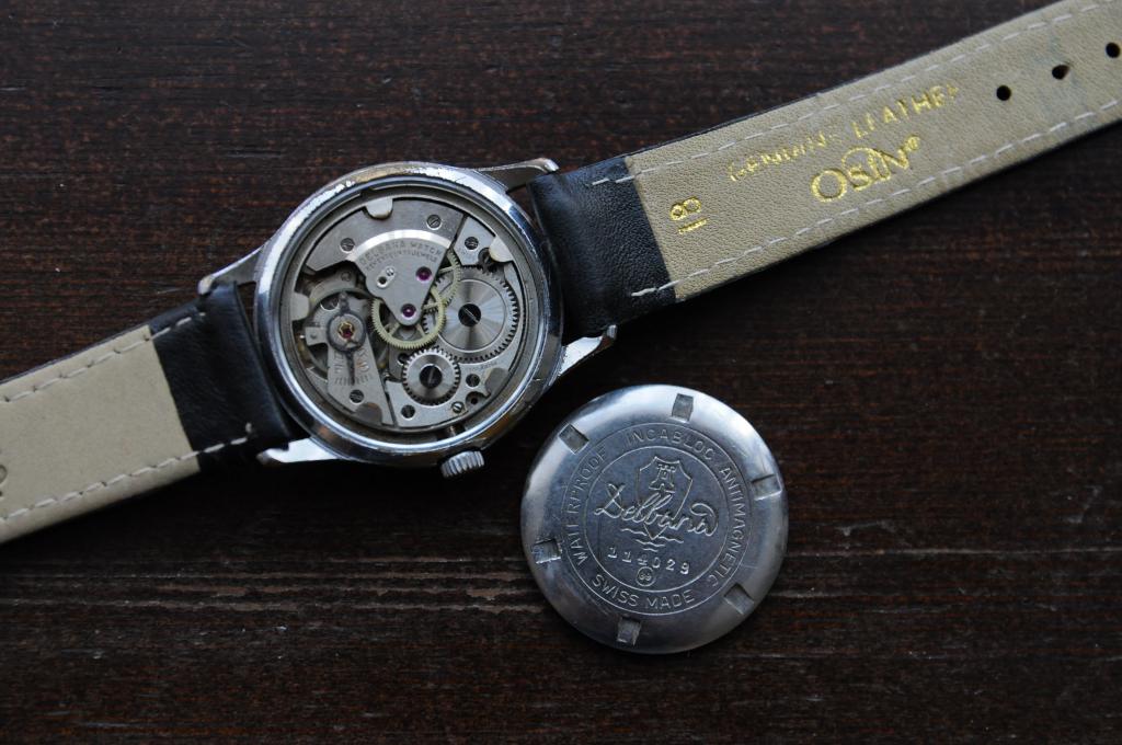

Sławek, podobny do tego Twojego Peseux'a, tylko większy :)
Arkadiusz K.
i trochę młodszy ale jaki werk ? i trochę od Mojego odstaje :) ale zastanawiam się czy zalicytować ?
Edytowane przez sawcio68
Pecunia non olet
Właśnie mowię o werku - Peseux. Masz go w innym zegarku ;)

kieszonki z wieżyczką nie mam , na który rok go oceniasz ?
Pecunia non olet
Ja obstawiam bardziej współczesną robotę. Lata 80-90
Niech jeszcze koledzy sie wypowiedzą.
Arkadiusz K.
Też tak myślę i dziwne na niektórych jego kieszonkach uszkodzenie szkiełka jest w tym samym miejscu, to ta z kopalni na ol.... jakaś fajniejsza
Pecunia non olet

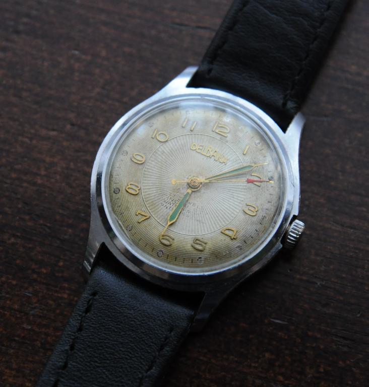

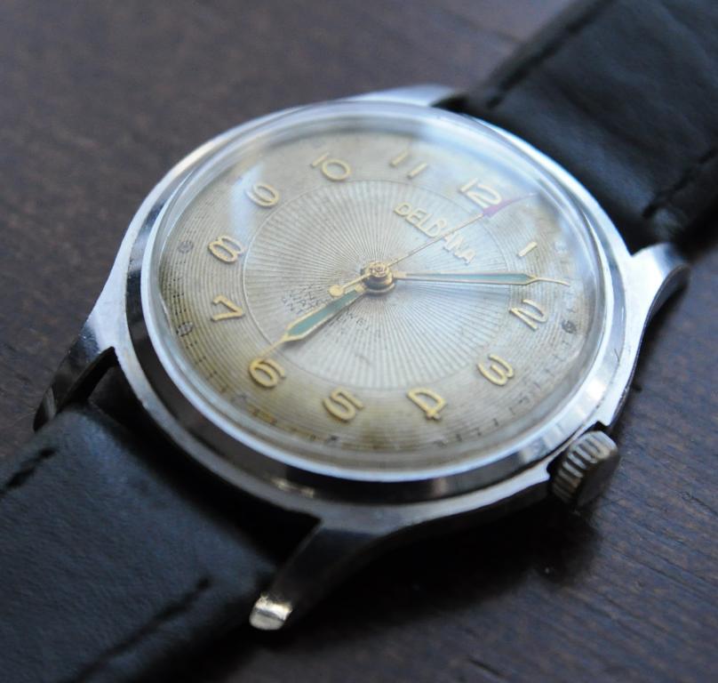

Pierwszy raz coś takiego widzę, koperta w bardzo dobrym stanie,koronka też ok. Wskazówki delbanowskie, sekundnik z fasolką, ale tarcza ???? . Fajnie by było zobaczyć tarczę z bliska, bez szkiełka.
Jerzyk wiesz że lubię czarnule ( odwrotnie jak w życiu ) co do tarczy myślę że indeksy godzinowe i napisy odnawiane coś za dobrze wyglądają jak na 60 lat ale co indeksów sekundowych już mam wątpliwości prawie bez lumy i  wyglądają okey , ale może ktoś chciał żeby tak tarcza wyglądała , wreszcie jakaś recenzja :)
Pecunia non olet
Nie wiem co o nim sądzić...
Napis Delbana i reszta jest malowany... Może i oryginał... Sam nie wiem.
Coś tam na szybko w Photoshopie wyciągnąłem na tyle, na ile się dało.
Po kliknięciu w foto jeszcze się powiększy.
Edytowane przez loituma
Arkadiusz K.
Tak na spokojnie, to sadzę, że jest to składak, mechanizm, koperta i koronka są typowymi elementami Delban. Wskazówki godzinowa i minutowa też jest delbanowska, ale sekundnik jest raczej nie od tej wielkości zegarka. W "mniejszych" Delbanach nie było fasolki i sekundnik jest raczej za długi. Tarcza, takich nigdy nie widziałem i sadzę, że jest to radosna twórczość restauratora. Tarcza była malowana i naniesiono napisy. Czy nacięcia (indeksy) były robione przed czy po pomalowaniu nie wiem, raczej po. Wzór nacięć podobny do tarcz Błonia czy niektórych tarcz radzieckich zegarków. Oczywiście mogę się mylić, ale moja wiedza pozwala mi tylko na takie wnioski.

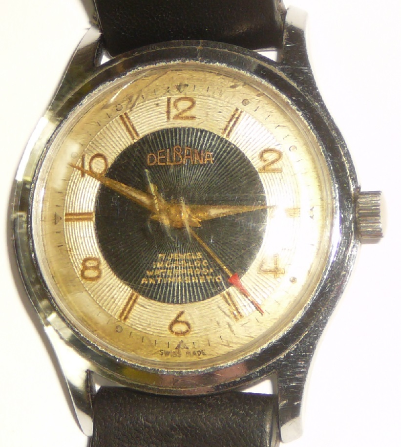

witam , ostatnio udało mi się zdobyć taką delbankę , moje pytanie jest takie czy warto czyścić w niej tarczę , niestety nie posiadam zdięcia bez szybki
Ja bym zostawił tak jak jest , + wymiana koronki na oryginalną . Z Mojego doświadczenia  z odnawianiem czyszczenie w zakładzie to zdarcie do blachy i pomalowanie na nowo . Jak sam będziesz próbował innych dziwnych technik czyszczenia to mogą Ci spłynąć indeksy z tarczy . Ale to tylko moja skromna opinia Pozdrawiam
Pecunia non olet
Tarcza już była czyszczona i jak widzisz skończyło się to częściowym zmyciem napisów. Indeksy też już nie są w najlepszym stanie. Moim zdaniem nie ruszaj. Skończy się to dokończeniem zmywania napisów pod wskazówkami i zmyciem częściowym lub całkowitym indeksów.
A tak, zegareczek ma swój kilkudziesięcioletni charakter i wygląda po prostu na stary. Masz kopertę w ładnym stanie, nieodnawianą. Możesz się jedynie pokusić o próbę dobrania lepszej koronki. Oryginalne koronki w tego typu Delbanach miały grzybek.
Arkadiusz K.
Zgadzam się, tu już za wiele się nie poprawi, a zepsuć można jeszcze dużo.
dziękuje za odpowiedz , w takim razie zostawiam jak jest i szukam koronki
Koronki i nowego szkła ;)

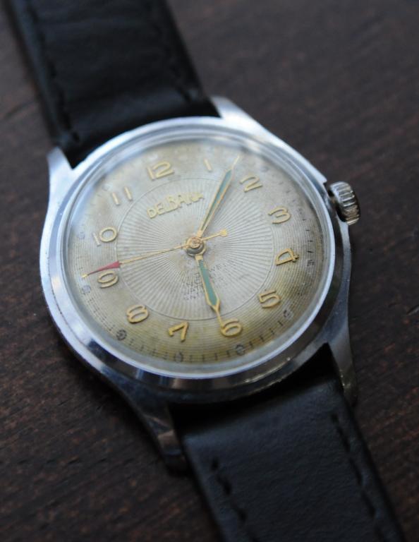

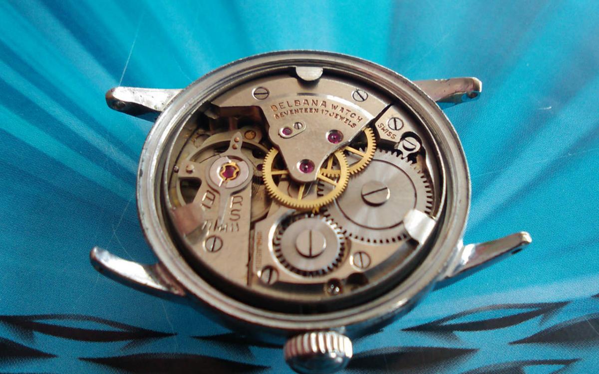

to i ja tym razem bardzo prosiłbym o radę i pomoc! Od jakiegoś czasu szukam fajnej, jasnej Delbany vintage, którą mógłbym odnowić (koperta + ew szkiełko)
wpadła mi w oko takowa:
http://allegro.pl/delbana-swiss-made-duza-linia-krab-15-jew-i5321807372.html
Co sądzicie, jest to oryginał? Czy warto się tym egzemplarzem interesować? I czy uważacie, że wspomniany problem z koronką to raczej błahostka, czy coś co może stanowić większy kłopot w naprawie?
Dziękuję i pozdrawiam :)
Witaj.
Nie ma pewności co będzie do zrobienia dopóki nie rozbierze się zegarka. Może być błahostka, ale nie musi. Może być problem z wytartym/wygiętym wodzikiem lub beczką.
Dodać należy, że prawdopodobnie wskazówka godzinowa nie jest oryginalna. Nie trzyma proporcji w stosunku do wskazówki minutowej. W tych zegarkach wskazówki były raczej subtelniejsze, właśnie takie jak jest minutowa. Godzinowa jest za gruba. Koronka wymieniona.
Poza tym jest raczej w oryginale
Resztę widzisz sam.
