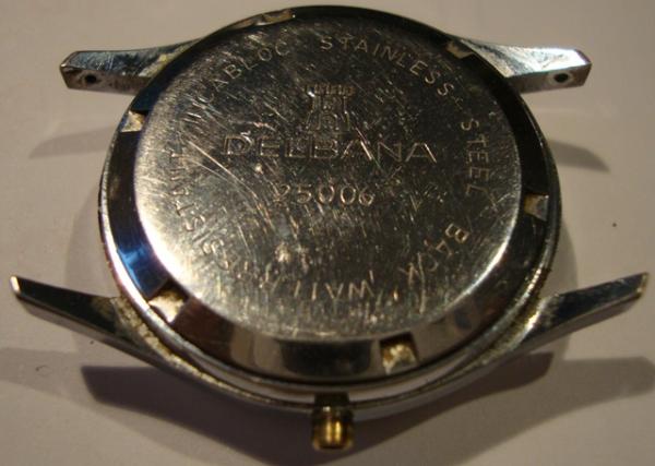

ja spróbuję zapolować na dawcę . odnowienie samej koperty to podobno 120-150 zł nawet licząc z przesyłkami no i u nas sławetny chronostar a z dawcy nawet w tej cenie masz jak szczęście dopisze całą resztę , którą można jeszcze wykorzystać kiedy indziej
edit koperta ma 34,5  czy można werk wsadzić do podobnej o śr 35 mm ? dekiel taki sam np od Pallasa czy musi być rozmiar taki sam ?

Faktycznie lepiej jest zapolować na dawcę ,a le jak i  dekielków jest kilka rodzai tak i koperty się delikatnie różnią , ( sam już to
przećwiczyłem ) jedna będzie miała 33,5 mm a już następna  33,8 mm , bo nie chodzi tylko o średnicę koperty lecz także o średnicę tarczy , bo może się wydawać że będzie wszystko ok ze średnicą koperty a tu zonk bo tarcza nie pasuje .
Co do koperty Pallasa to werk wsadzisz ale jak pisałem tarczy raczej nie , lecz jeszcze koledzy muszą to potwierdzić jam tylko zbieracz :D

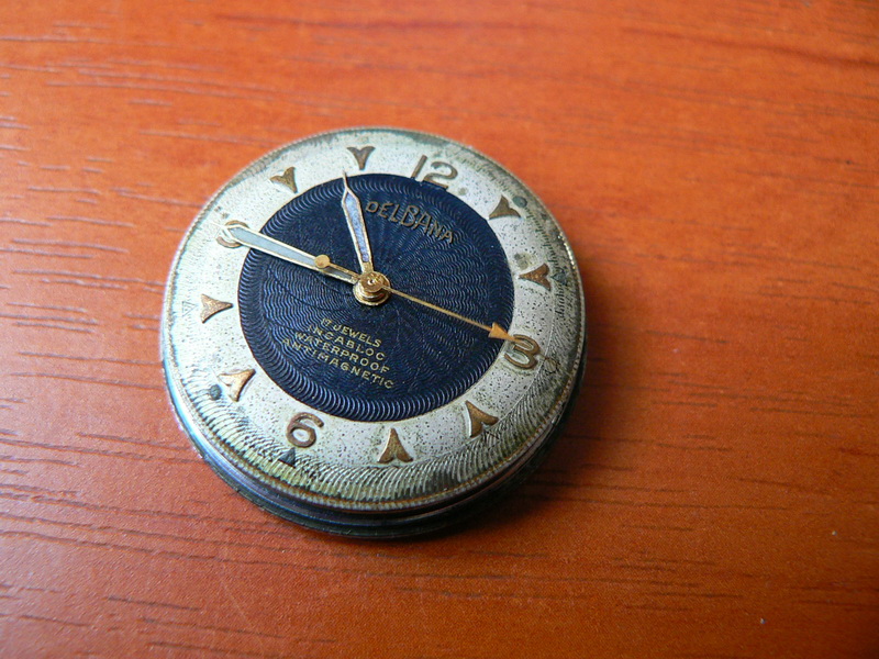

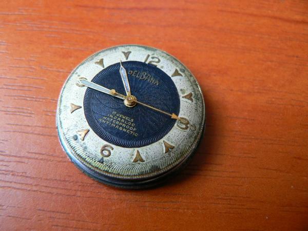

Może i koperta za duża , ale przyjrzyjcie się czarnemu ringowi .
Rozumiem załamanie światła w szybce pleksi , ale nie w każdym położeniu w jakim są zrobione zdjęcia w tych samych miejscach są te zniekształcenia.????
Przy indeksach 2 ; 4 ; za 6 ; 11
Tym bardziej że reszta wygląda dobrze, prawidłowo , ale ten ring rzuca się w oczy .
Choć przyjrzałem się swojej czarnulce gdyż mam taką samą  ( no oczywiście w nie tak super stanie ) i o dziwo jest tak samo , no może  w nie tych samych miejscach , ale widać jak ręka zadrżała bądź była kontynuacja malowania ??
Także reasumując to jest OK gdyby nie ta koperta

Pod kółkiem balansu powinna być sygnatura werku , możesz ją odczytać? NP AS lub F  Tarcza wygląda jakby była zdarta do blachy i naniesiono indeksy , ale poczekaj na opinię kolegów
Pecunia non olet
Tak mechanizm to F. Z tarcza rzeczywiście tak wygląda, ale pod lupą indeksy wieża oraz napis Delbana wygląda na fabryczny.

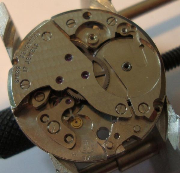

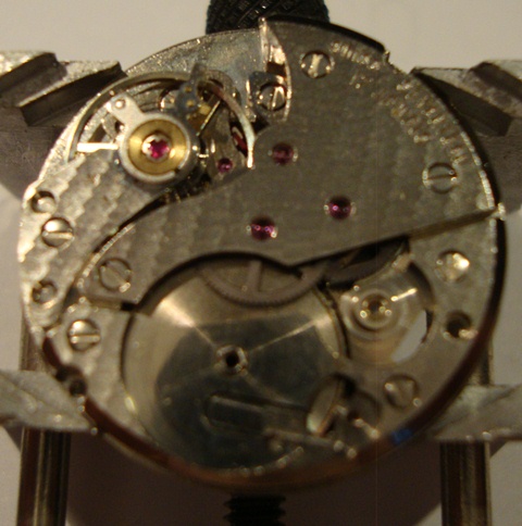

I jeszcze zdjęcie werku.
Mnie wychodzi że werk to FHF 97  rok produkcji od 1975 wzwyż , ale poczekaj na kolegów

Twoja Delbana to zegarek z '80 lat produkcji. Wskazuję na to tarcza, logo, mechanizm, dekiel, oraz wskazówki. Nie pokuszę się o dokładne datowanie, gdyż jest to rocznikowy zakres, który mniej mnie interesuje jeśli chodzi o Delbany.
Jak słusznie Sławek zauważył mechanizm to FHF 97 pochodzący z zacnej manufaktury Fontainemelon, założonej już w 1793 roku :)
Tarcza jest oryginalna i nie była myta. W tym okresie wychodziło sporo zegarków, z różnych manufaktur z tego typu srebrnymi tarczami. Delbana nie była tu odosobniona.
Wygląda w całości na oryginalny.

Dzięki sawcio68, co do mechanizmu to nie ma już wątpliwości że to FHF 97, no cóż za mało jeszcze widziałem.
Z  tarczą nic jeszcze nie robiłem jest w takim stanie jak kupiłem zegarek.
