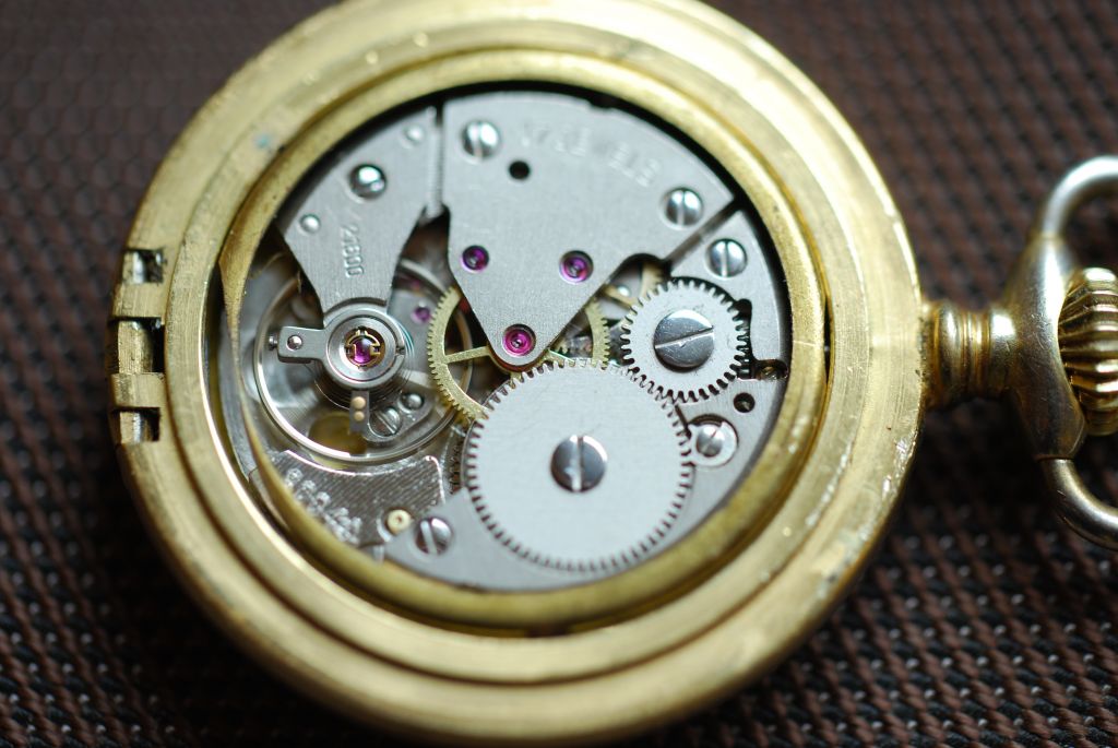

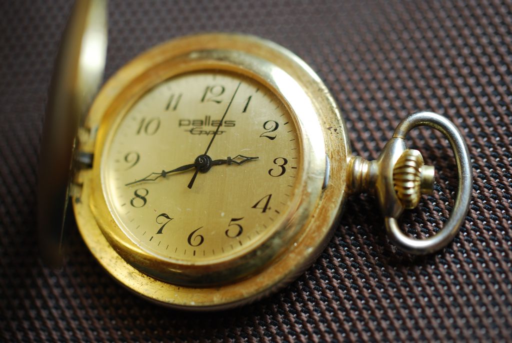

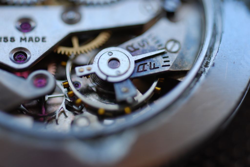

Witam mam pytanie do kolegów o rozszyfrowanie sygnatury tego werku . Co to za znak . kto zrobił ten werk . Dałem to pewnej młodej damie i trochę wstyd że nie wiem czyj to werk Zegarek damska kieszonka Pallasa  przyszedł jako bonus z Delbaną
Pecunia non olet

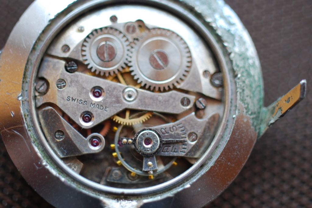

Dzięki hojności Jurka udało mi się skompletować wszystkie części do FHF 73.
Tak więc siadłem sobie dziś z rana, nie mając nic ciekawszego do roboty, i zacząłem składać Delbankę z części, których się nieco uzbierało. ;)
I tu natrafiłem na niespodziankę, o której wcześniej nie wiedziałem. Mimo, że mam w zbiorach Delbany z mechanizmem Fontainemelon 73, to jednak nigdy nie miałem potrzeby przekładać w nich kopert, czy wskazówek. Tym razem sytuacja była zgoła odmienna, ponieważ produkowałem składaka ;)
Okazuje się, że wskazówka godzinowa dla mechanizmu FHF 73 ma mniejszy otwór jak wskazówki np do Felsy 465, mimo, że to ten sam model wskazówki.
Proszę foto:

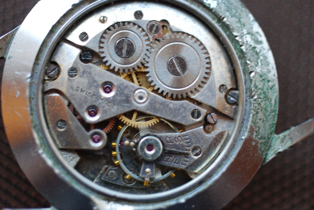

Tu widać porównanie koła godzinowego:
I jeszcze w zbliżeniu same otwory wskazówek:
Co ciekawe, wskazówki minutowe mają już taki sam otwór jak w np w Felsie 465 i można stosować je zamiennie.
Ot taka ciekawostka, o której nie miałem pojęcia ;)
Tak na marginesie dodam, że tarcza również nie będzie pasować zamiennie. FHF 73 ma nieco węziej postawione nóżki. A szkoda, bo mam niebrzydką tarczę z nóżkami szerszymi, a tak musiałem dać co miałem... Ale tego, że z tarczą może się nie udać, to już się spodziewałem :)

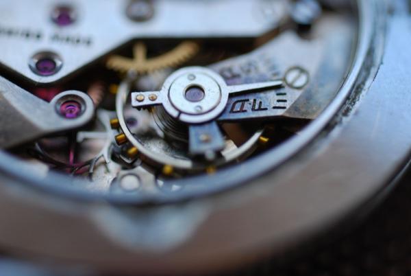

Tarcza byle jaka. Ćwiczyłem kiedyś na niej mycie... Wskazówki właściwie do poprawki. Sprawdzałem jak zachowa się wypełnienie z dużą zawartością proszku fluorescencyjnego... Koperta, którą ktoś chromował... ;)
Ot tak, co było, to dałem... :)
Tarczka przed i po:
Werk:

Staszek o taki werk Ci chodziło z tym kołem balansowym ?
Pecunia non olet
Tak szukam takiego balansu, najlepiej od razu z półmostkiem balansu.
Koperta, którą pokazywałem ma średnicę wewnętrzną 23,5 a w końcowej części po stronie dekielka 23.3.
Jutro zmierzę ,gdyby było ok. to dam Ci w zamian cały werk , a jak nie, to też Ci dam  :D  :)
