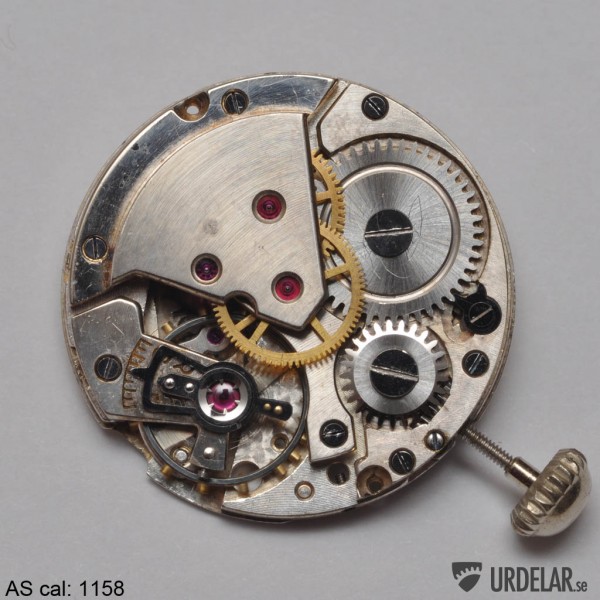

Coś dla kolegi Johna Tim`a ... tak w międzyczasie ciekawej dyskusji :)
Jeszcze takiego nie widziałem

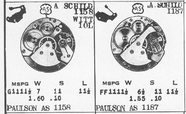

Bardzo ciekawa modyfikacja 1158 - jakoś z niczego nie przypominam sobie takiej.  Zazwyczaj AS1158 widuję w Atlantic'ach i są zbieżne z tym co widzimy u ranffta
http://www.ranfft.de/cgi-bin/bidfun-db.cgi?10&ranfft&&2uswk&AS_1158
Co jednoznacznie potwierdza,

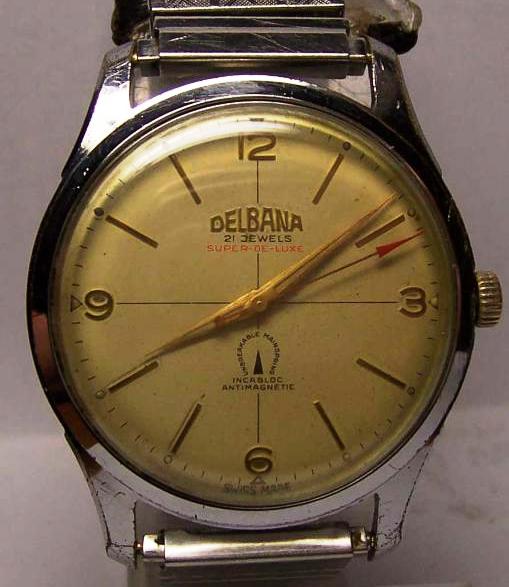

Pocieszające jest to ze serce w prawie " Delbanie Super De Lux" bije wyśmienicie :D
Dzięki za wszelką pomoc i poświęcony czas na identyfikację.

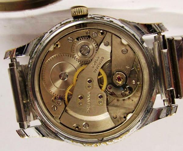

troszkę późno piszę bo dopiero co z pracy wróciłem ,a już JT napisał wszystko to co mnie nurtowało w tej Delbance Rybaka , co i potwierdziło moje wątpliwości , które juz na tablecie mnie doszły .
Lecz mimo wszystko fajny egzemplarz .
A co do werku w Sławka Delbanie to raczej stawiam na AS 1187/94 , faktycznie rzadko spotykany i jeśli się kupi to jest jeszcze jeden mały kłopot do rozwiązania , mostek remontuaru który bardzo często jest ułamany .

Co do mechanizmu Sawcia - oceniłem tylko "z twarzy" - nie czuję się ekspertem, jednak to i tak jedna rodzina. Niemniej warto ustalić co faktycznie było w Delbanach, bo, po zastanowieniu, możecie mieć rację.

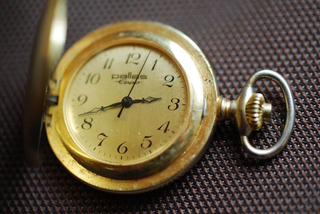

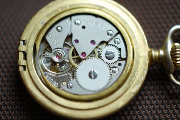

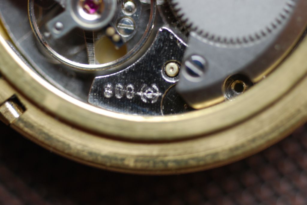

Mam pytanie do kolegi JT , może Ty wiesz co to za sygnaturka i jaki werk ? Kieszonka damska Pallasa
Pecunia non olet
jak dla mnie do EPPO-UHRENFABRIK.

Nie wiem, ale chyba ten AS 1158 to sobie zakodowałem jeszcze z opracowania W.K. i pewnie jakoś tak zostało. Sprawdziłem pierwsze lepsze dwie Delbany i jest 1187/94. Ale wziąłem jeszcze dwa Atlantic'i .... i ...... niespodzianka - też są 1187/94. Co znów utwierdza mnie w przekonaniu (które często powtarzam a sam się na tym złapałem w tym przypadku B) ), że opracowania Wojtka nie wolno traktować jak wyroczni.
Jestem tutaj raczej gościem i nowicjuszem, dlatego nie chciałem być nadmiernie kategoryczny w sądach i wytykać błędy u WK ... ale wydaje się, że korzystał głównie z Ranffta i uległ "pierwszemu wrażeniu" ... sam Ranfft ilustruje 1158 zdjęciem 1187 ... co zresztą  zaznacza "małym drukiem". :)
Ja słusznie stwierdziłeś, to ta sama rodzina, mam wrażenie że różnią się tylko mostkiem ... kto wie czy rzeczywistość nas jeszcze nie zaskoczy i nie znajdzie się taki 1187 sygnowany na płycie głównej 1158.
A ten "właściwy" 1158 jest chyba bardzo rzadki.

Z ciekawości przeleciałem po swoich Delbanach i również stwierdziłem, że występuje u mnie jedynie 1187/94

Dzięki za info w sprawie werku Pallasa .Jak chce się dać to pewnej damie to warto wiedzieć co jest w środku i ile na oko ma lat ten werk . :)  Trochę młodszy niż Ja  :D
Pecunia non olet
Ale dama starszawa? ;)

Już ją pokazywałem , ale dla Cibie zrobię wyjątek :) . Nie ma czym, na podryw, ani do zapisu , ale fajna do łańcuszka, do noszenia na szyi.Średnica bez kominka 35 mm
Pozdrawiam Was ciepło.
Kolega mnie źle zrozumiał. Jestem bardzo daleki od krytykowania Wojtka, bo to co stworzył jest jak na razie najlepszym i jedynym tak obszernym kompendium wiedzy dla początkującego atlantikowca. Zwracam jedynie uwagę by nie przyjmować całości bezkrytycznie, bo, co sam w dyskusji zresztą kiedyś zaznaczył, błędów się nie ustrzegł. Jednak, i na to również zwrócił  uwagę, nas interesuje ustalanie oryginalności a jego ogólny rys historyczny. Zbieracz to również badacz, zatem pozyskaną wiedzę starajmy się potwierdzać. W przypadku 1158 zapewne było tak jak mówisz i doszło do sugestii obrazkowej (u mnie również :D ). W innych przypadkach być maże właściciele poszczególnych egzemplarzy wprowadzali w błąd (nie ujawnili się jeszcze wówczas zajadli tropiciele malowanek i składaków ;) ). Taki OT, ale wolałem to wyjaśnić, by nie przypinano mi łatki bezcześciciela dobrego Wojtkowego imienia B) .
