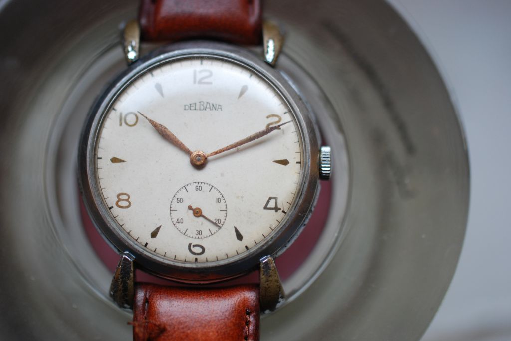

Tutaj z dalszej odległości, też uważam, że nie jest to oryginał, ale nie jest źle.
Też tak mi się wydaje. Właśnie "piekę" następne. Pokaże jutro przy dziennym świetle.

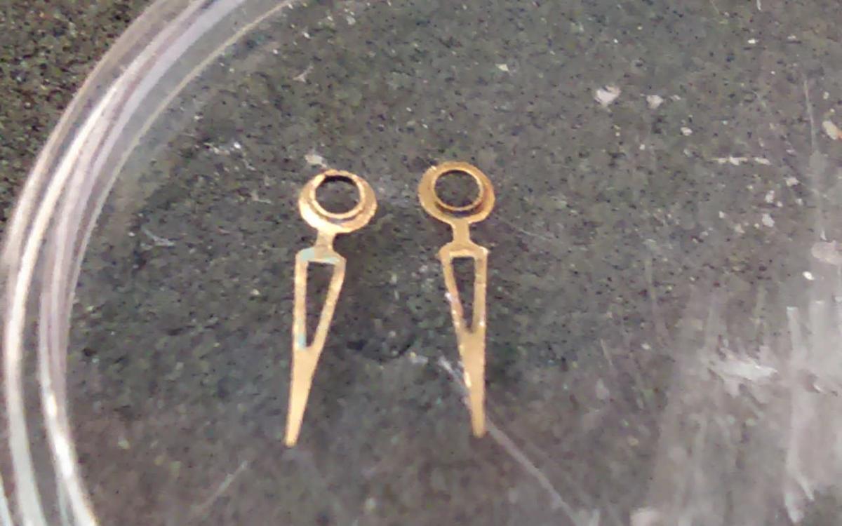

Mam dwie godzinowe, jeśli ktoś ma minutowe to chętnie się zamienię. Mogę w ramach rekompensaty zrobić wypełnienie.
Staszku a w jakiej temp. wypiekałeś bo wyglądają tak jak moja wypalana nad ogniem , no może moje trochę ciemniejsze ;)  , może troszkę mniejsza temp. gdzieś max 100 i może troszkę krócej niż zalecają ?
Wygrałeś , jak załatwimy sprawę ze szkiełkami to podeślę kilka to wybierzesz Sobie jedną ;)
Z tego co tak na szybko sprawdziłem mam kilka może 3 :P
Jerzy, tak być nie może, przecież Ty rozdasz wszystkie swoje zapasy. Wiemy wszyscy, że jesteś bardzo otwartym i życzliwym facetem, ale bycie filantropem na tym forum to zły pomysł.

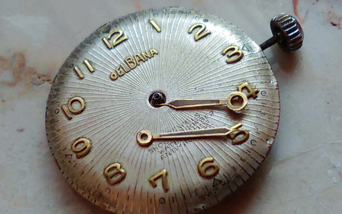

Masz chyba racje co do "wypiekania" wskazówek. Wkładam do zimnego piekarnika, ustawiam 100 stopni i wygrzewam przez dwadzieścia minut. Nie jest wtedy takie czarne, a wystarczająco stabilne. Można spróbować jeszcze skrócić wygrzewanie, wtedy będzie jeszcze jaśniejsze. Jutro pokażę jak wyszło.

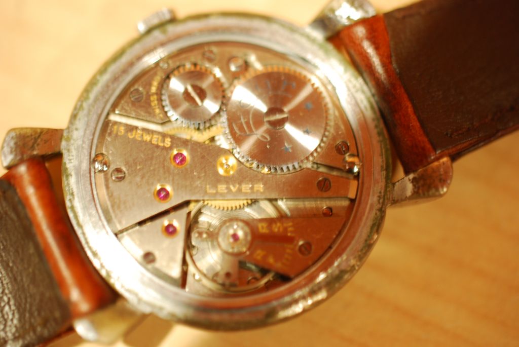

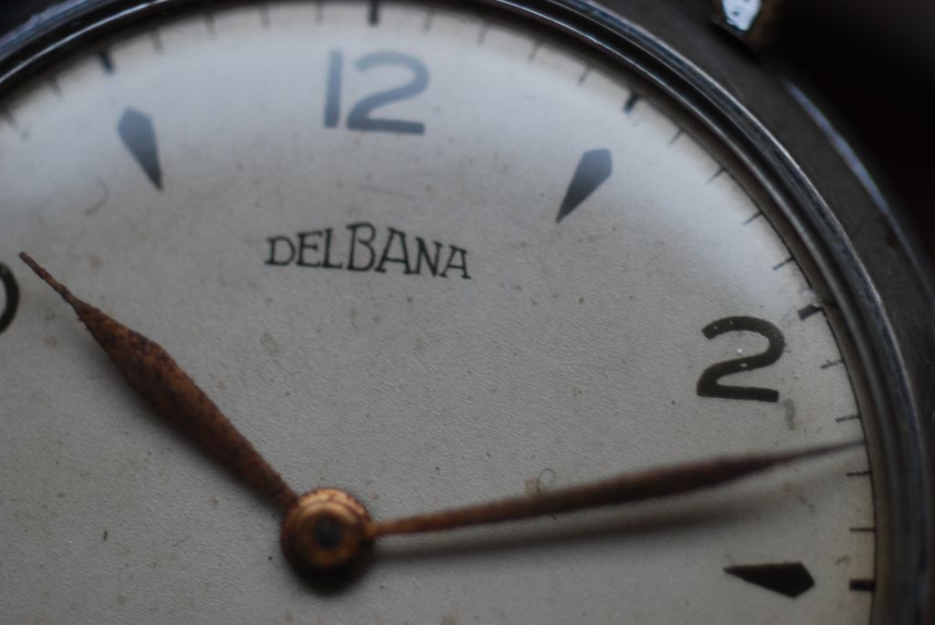

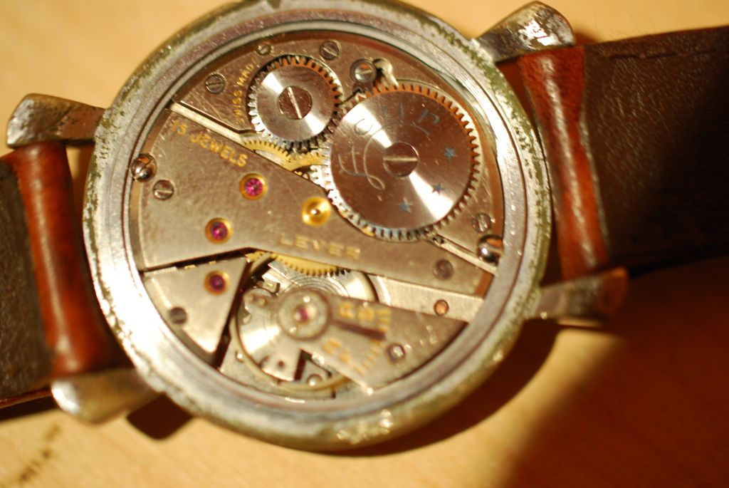

Poproszę o Wasze opinie na temat poniższej subsekundy. Jak zwykle starałem się zrobić dokładne foto. Jeśli potrzeba więcej to piszcie.
Moje spostrzeżenia: tarcza, wskazówki, koperta - oryginalna. Koronka - ??? nie mam pewności, ale chyba nie, choć dobrze dobrana.
Zastanawiam się nad mechanizmem, bo choć rzadko bo rzadko, ale spotykałem go w Delbanach to jednak nigdy nie pochyliłem się nad jego oryginalnością.
Mechanizm to Culmina kaliber najprawdopodobniej 51. Piszę najprawdopodobniej, bo manufaktura Culmina oprócz swojego symbolu, nie zamieszczała innych oznaczeń na werku. Można je rozróżnić tylko po wyglądzie i wielkości.

Myślę patrząc po swoich że wszystko oryginalne  :) Wczesne lata 50-te . Starsze miały indeksy godzinowe malowane.Fajna patyna w Twoim na indeksach . Koperta trochę uszkodzona , ale może ktoś ją pasował do innej koronki , lub przesadził z nacięciem do otwierania dekla ,.szkiełko z pierścieniem zdejmowane od góry Dla Mnie fajny bo Ja takie lubię . Będzie na pewno ozdobą w Twoich zbiorach ( potem popatrzę na werk bo chyba gdzieś już Go widziałem ) Gratulacje Arek . Do Mnie leci z Hiszpanii  podobna
Edit  Arek może to Culmina 55 SC ? http://uhrforum.de/delgana-mit-culmina-55-sc-t208347
Edytowane przez sawcio68

Wszystko w najlepszym porządku, świetnie zachowana tarcza i wskazówki. Gratulacje. Mechanizm bardzo często był nieoznakowany, mam podobny bez oznakowań Delbany.
Staszku zapasów nie uszczuplę tak bardzo ;) a jeśli w życiu człowiek otrzymuje mało życzliwości to chociaż się innym może tym odwdzięczyć :) .
A nie dla wszystkich taki jestem .
Przecież to tylko jedna mała wskazóweczka :)
Jak wypiekałem to kolor wypełnienia tylko delikatnie ściemniał .

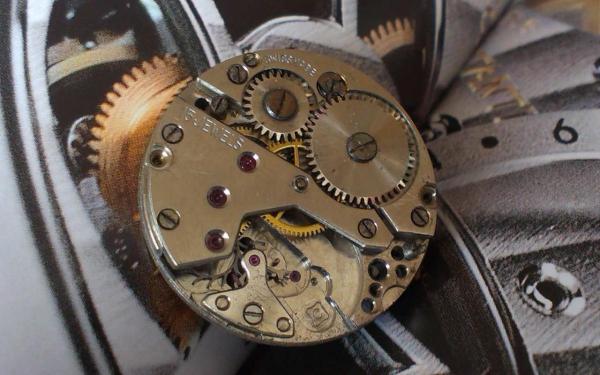

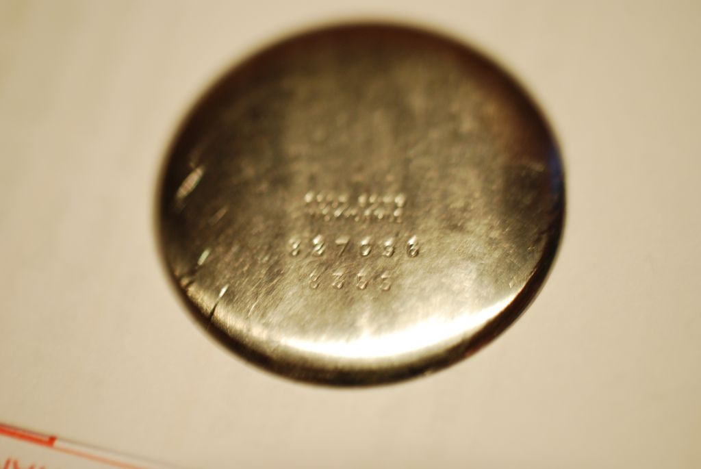

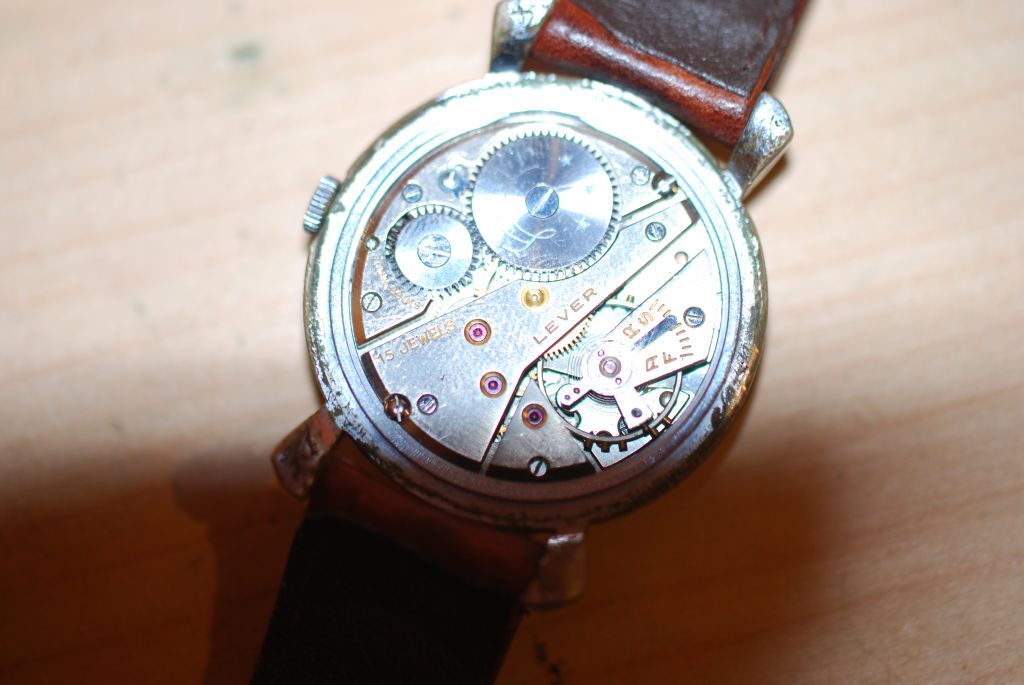

Witam wrzucę coś na szybko bo zegarek Mnie niepokoi . Prócz napisu Delbana brak innych, werk  AS 1130 też niesygnowany , brak napisu swiss  made , czyżby wtopa z Hiszpanii ?
Pecunia non olet
Moim skromnym ....... to jak jest tarcza warszawska to to jest hiszpańska
Ale to tylko moje
A indeksy/cyfry są malowane czy wypukłe? Bo nie mogę dojrzeć na telefonie?
Arkadiusz K.
Indeksy godzinowe malowane farbą pozłacaną bo się świecą metalicznie Jak zawsze na zdjęciach u sprzedawcy  tego nie widać, jeśli to wtopa to na szczęście nie taka doga 120 zł ,,będzie na dawcę
Pecunia non olet
A pokaż dekiel i mechanizm
Arkadiusz K.
Przepraszam za jakość zdjęć tak na szybko , zapatrzyłem się na tą kopertę z pięknymi uszkami jak u kraba
Pecunia non olet
