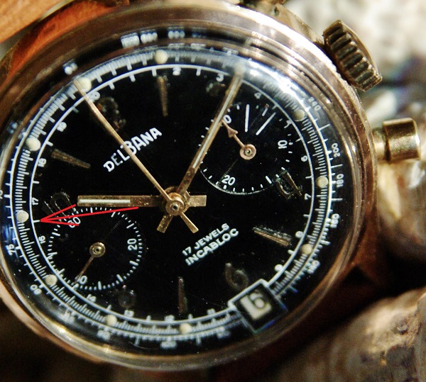

Wracając na chwilkę do mojego Chrono, rozmawiałem przedwczoraj na jego temat z zegarmistrzem, który stwierdził, że bardzo rzadko, ale spotykał tego typu Delbany. Raz jedyny miał taką na warsztacie.
I jeszcze jedna mała prośba. Wytłumaczcie mi laikowi, do czego służy ta wewnętrzna skala na tarczy?
Arkadiusz K.
Według mojej rozczochranej, to:
jak da się zauważyć,
posiadasz na lewej sub tarczy
podziałkę 30 minutową.  B)
I już kleciłem teorię, ^_^
kiedy z hukiem upadła ona
jak kobieta nieszczęsna
wraz ze mną. :angry:
Gdyż wskazywana
jest podzielona
na 20  :wacko:
I jawi się pytanie
CZEGO ?
I czekam wraz z Tobą
na światlejsze głowy. :)
<p>Czasem lec-e w gruchy :)
Te wymiary to długość całkowita czy od środka?
Łoj zapomniałem że to długość całkowita :blink::ph34r:
I już wiem ;)
To nic innego jak dalmierz wyskalowany w kilometrach.
Przy pomocy takiego dalmierza możemy oszacować odległość od zdarzenia, które widać i słychać, na przykład uderzenia pioruna. Kiedy zbliża się burza i chcemy sprawdzić, jak daleko od niej jesteśmy, należy uruchomić pomiar czasu w momencie zaobserwowania pioruna i zatrzymać kiedy usłyszymy grzmot. Wskazanie na skali powie nam ile kilometrów od nas nastąpiło zdarzenie.
znalezione w sieci.

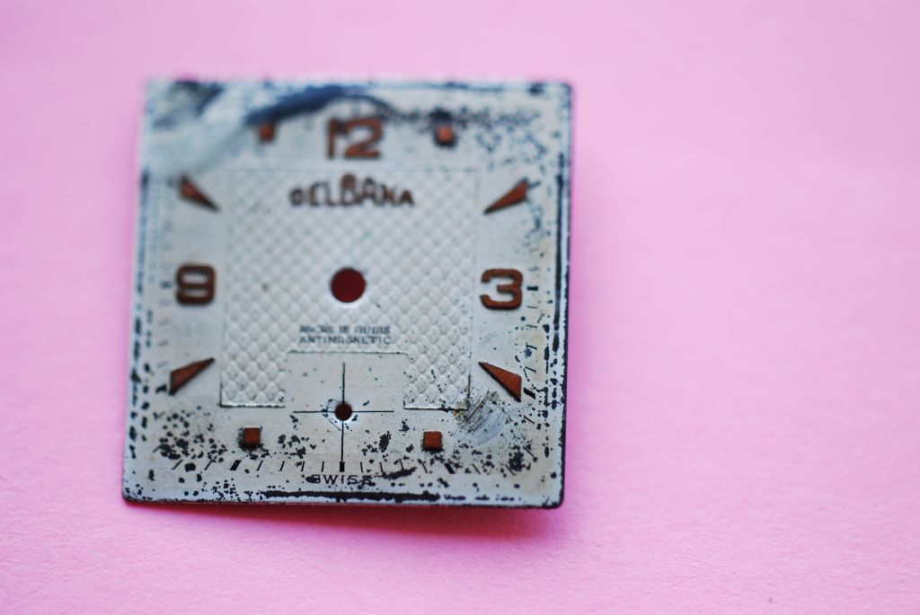

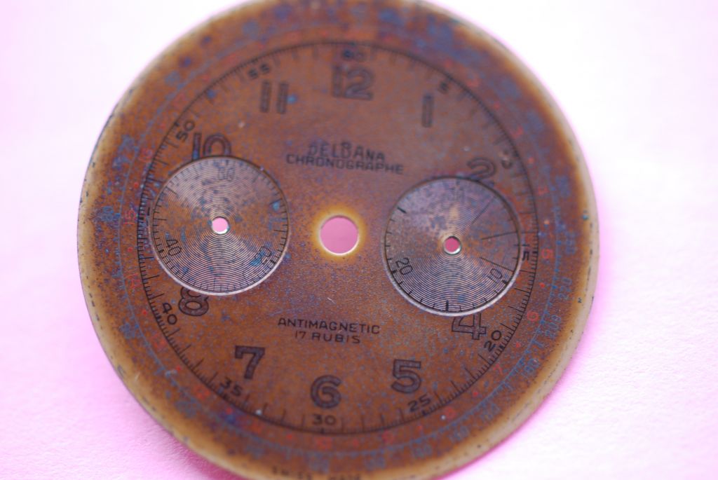

Cześć we wtorek mam dostać odnowione tarcze z Warszawy , ale dostałem zdjęcia i wrzucę teraz , bo później mogę zapomnieć sfotografować przed oddaniem do majstra
Edytowane przez sawcio68
Pecunia non olet
Jak na razie nie jest źle, poczekamy na Twoje zdjęcia.
No faktycznie dobrze to wygląda. Zwłaszcza w trudniejszym chronografie panowie się postarali. Odwzorowanie tarczy jest wyjątkowo dobre. I czcionka, i indeksy, i skale. Pogratulować.
Gdzie robiłeś? U Głowackich?
Arkadiusz K.

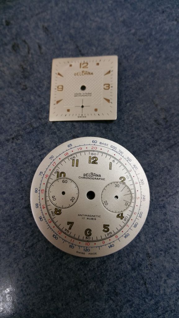

Tak u Głowackich ,. Tez już jestem pod wrażeniem tarczy chrono , zrobiono ją w stylu lat 50 -tych . Na e-mailu zdjęcie się powiększa całkowicie i widać wszystkie szczegóły , postarali się  :)  We wtorek zrobię kilka ujęć z swojego aparatu wtedy będzie to widać w całek krasie
Pecunia non olet
Wysyłałeś im same tarcze, czy całe zegarki?
Arkadiusz K.
Nie, same tarcze i wskazówki do chrono . Chrono rozebrał majster i u Niego leży , więc będzie także składał .Wolałem żeby to zrobił majster , nie chciałem kusić losu  :D  :ph34r:
