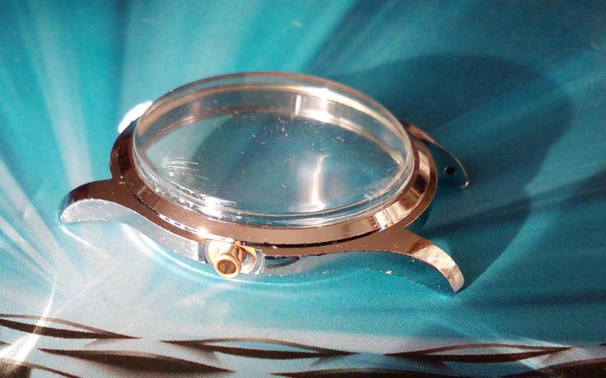

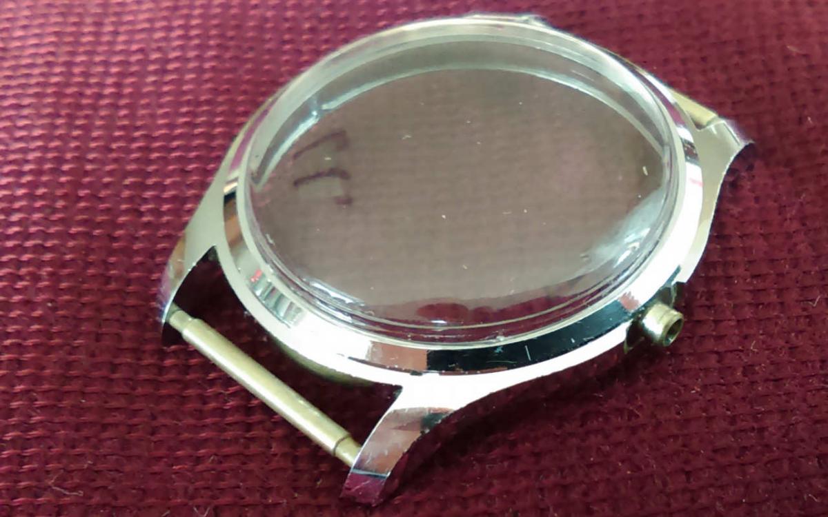

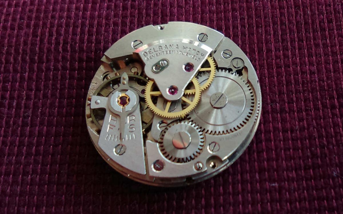

Dekielek wiadomo ;) natomiast, koperty są chromowane, wiec bardzo delikatnie polerowanie, bo można narobić więcej szkód niż korzyści.
Aaa. Ok
Myślałem, że z brudem sobie myjka nie poradziła.
Ja zrobię próbę mycia w standardowym płynie do myjek, bo z takowym sunie w saniach. Ale to dopiero po wigilii. ;)
Arkadiusz K.
Kupiłem też płyn do myjek, (w drodze) ale sądzę, że do mycia części mechanizmu nie ma nic lepszego niż Gronal.

Zapewne jest jak piszesz. Ale puki co gronala nie mam.
Mam jeszcze inny pomysł, ale o tym po próbach ;)

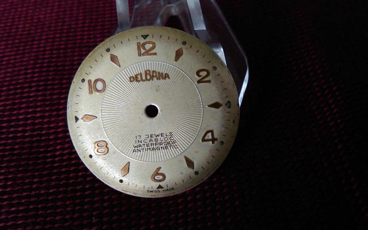

Słyszałem opinie że ultradźwięki mogą powybijać rubiny. U ciebie po myciu "siedzą" jak przed myciem?

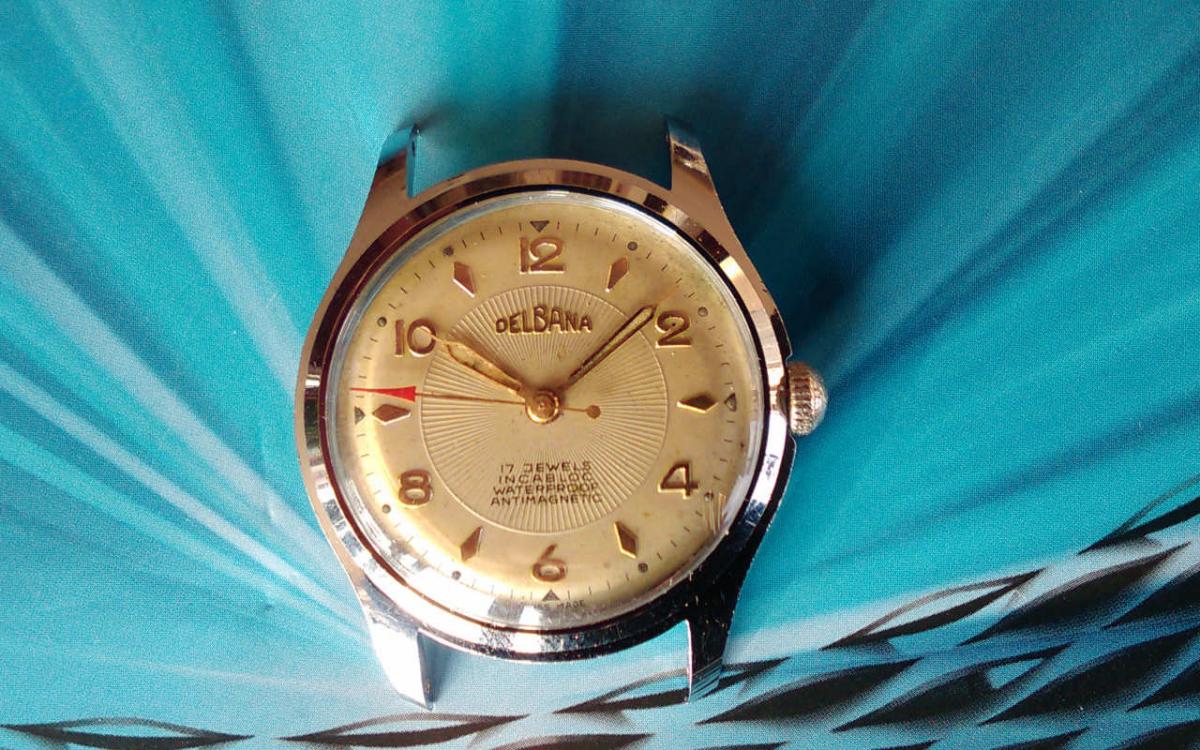

Koledzy jak są dwa takie same serca to już jest 75 % że takie były ;)  i nikt nie kombinował .
No nie licząc tej tarczy Arka , bo Twa Staszku na piękny nalot .
Co do malowanego środka , fakt od przodka nic nie daje do myślenia , oprócz tego wypełnienia wskazówek ( chyba mój patent bardziej by współgrał , co myślisz Staszku?)
A jeszcze wpadło mi na myśl czy raczej ktoś nie położył za dużo lakieru ? i to tylko na czarnym środku :ph34r:
Lecz Arek miał możliwość dobrze oblukać tarczę na żywo i tylko on może sie wypowiedzieć na ten temat .

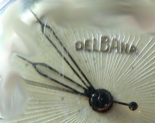

Widzisz a w mojej ktoś przyczernił wskazówki
Celowo zamazałem widoczne fragmenty tarczy , taki supraśl szykuję ;):)
Ludzie to czasem z nudów takie rzeczy wykombinują w tych zegarkach, że aż żal patrzeć. :lol:
Gdzie to kłaść czarne wskazówki do Delbany, mimo, że może i fajnie wyglądają... :)

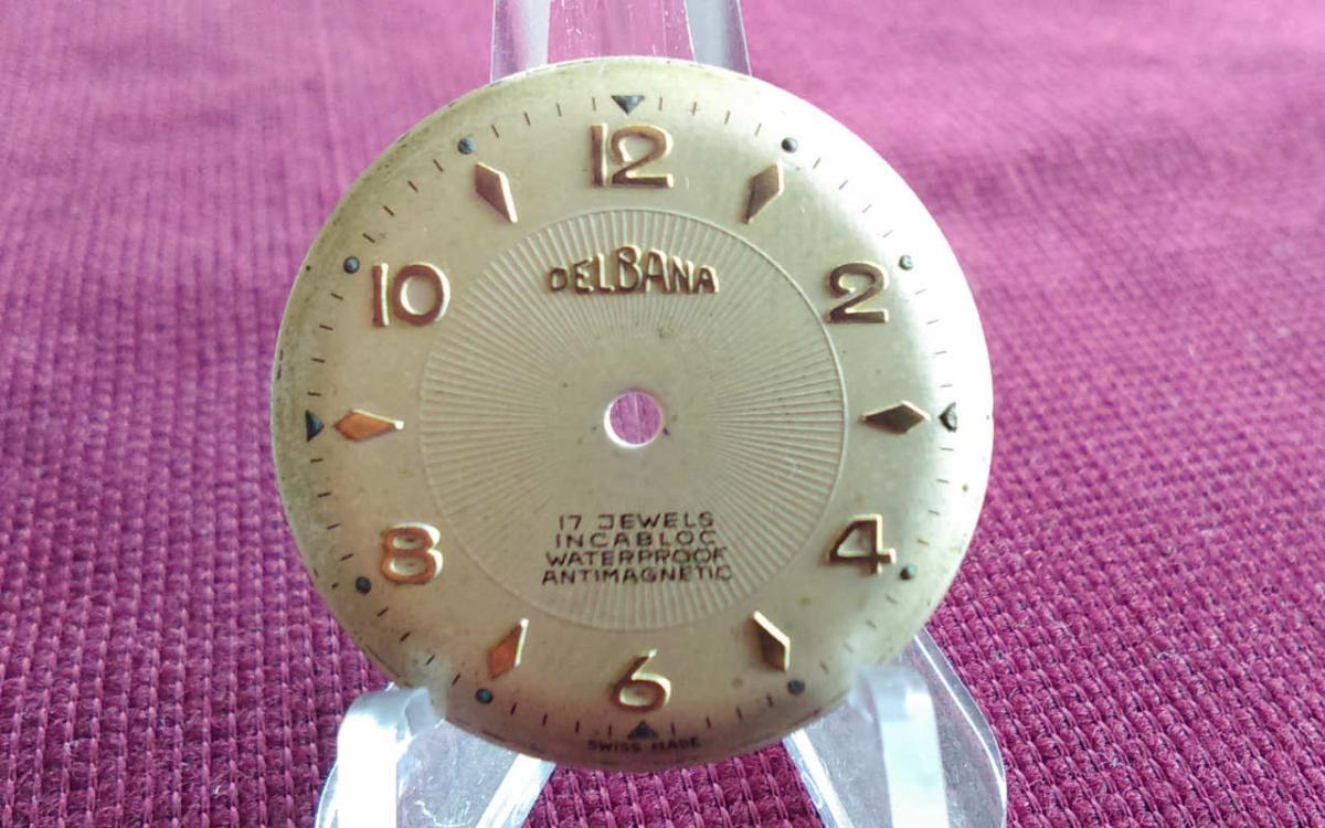

A tarczę moją oblukałem dokładnie. Malowany środek na 100%. Lakier kładłby po całości a nie na samym środku.

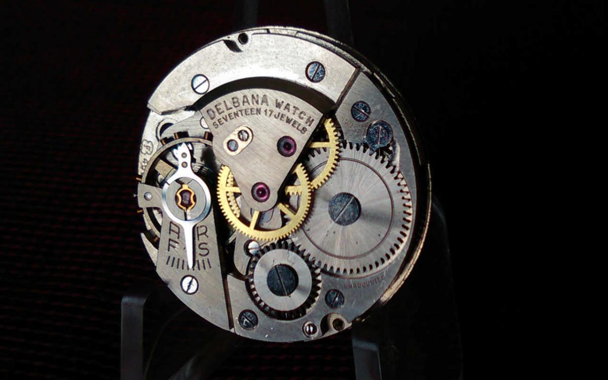

Arek ten Twój werk Culmina to jak go datować ? Jest to możliwe że może być z lat 30 ? Mnie się wydaje że minimum late 40 te
Edit tu coś piszą że chyba koniec lat 40 tych  http://uhrforum.de/delgana-mit-culmina-55-sc-t208347
Edytowane przez sawcio68
Pecunia non olet
Niestety nie znalazłem jakiegoś wiarygodnego opracowania na ten temat.
Ale ja również przychylałbym się raczej do drugiej połowy lat 40.
Ja mam Delbanę z czarnymi wskazówkami (ale oczywiście z dolną sekundą).
Tylko w tych widać oryginał z boku jak i na przetarciu które da się zauważyć na fotce.
Dolnosekundowiec to insza inszość. :rolleyes: Tam faktycznie czarne się zdarzały.
Jerzy, namocz to w nafcie na noc i powinno w miarę łatwo zejść.

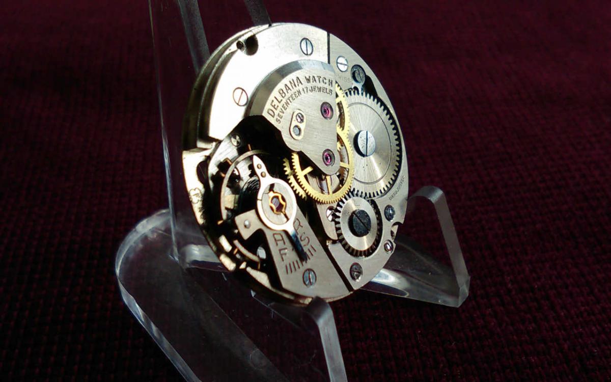

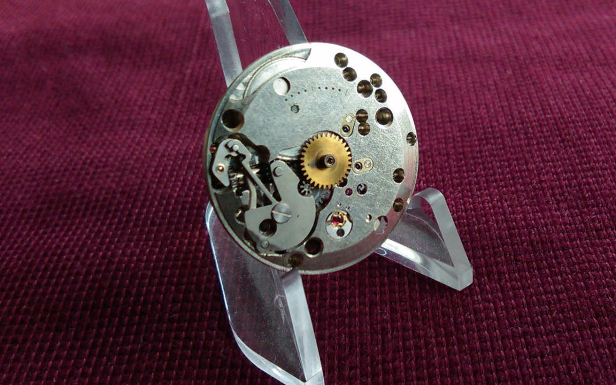

Trudno mi cokolwiek na ten temat powiedzieć, pierwszy raz myłem w myjce, napiszę po z łożeniu mechanizmu. Sądzę, że wszystko powinno być OK.

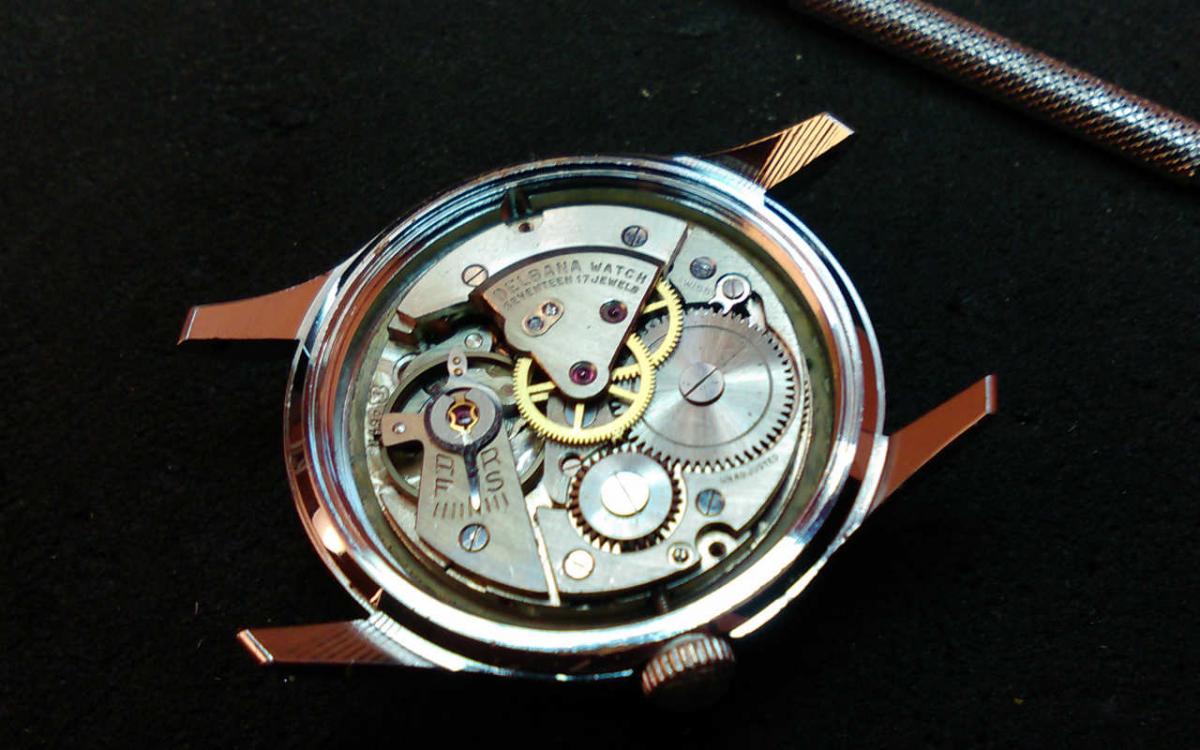

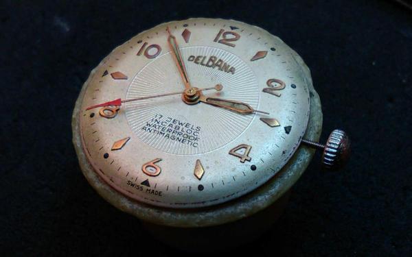

Wczoraj musiałem się zająć choinką, ale dzisiaj wygospodarowałem trochę czasu by pobawić się z ostatnim nabytkiem. Tarcza tylko zmyta z kurzu. Mechanizm po umyciu, nasmarowaniu, ruszył żwawo bez zastanowienia.

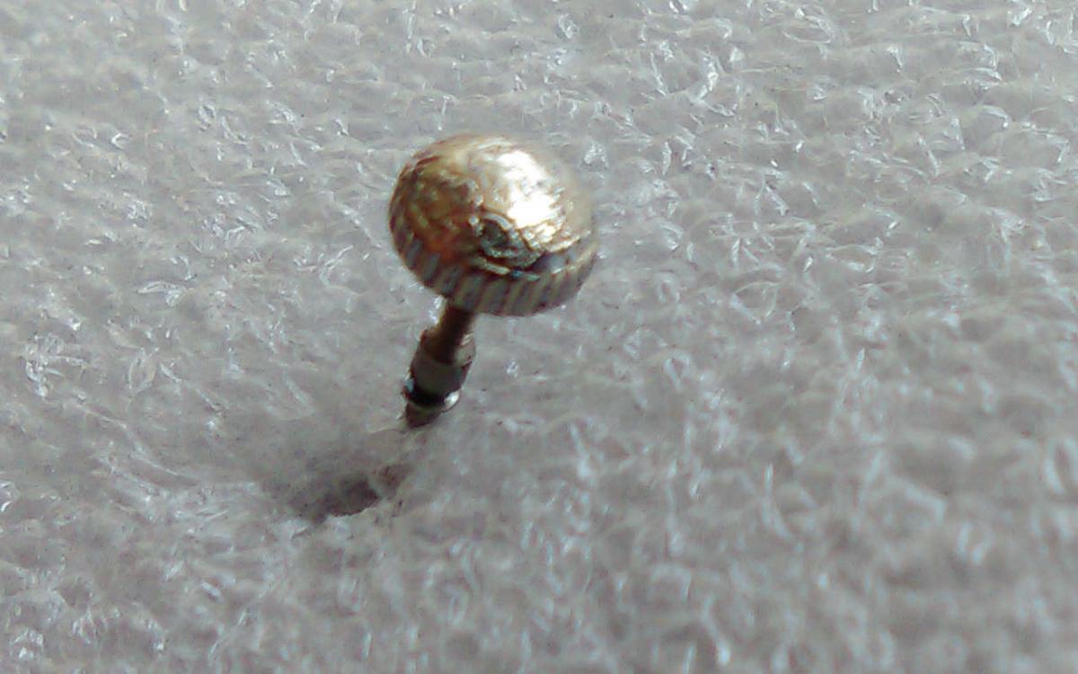

Lubię bawić się z mechanizmem, to uspokaja, a frajda (jak ruszy ;) ) niesamowita. Wskazówki zostały ze starym wypełnieniem, a koronka ładnie się umyła.

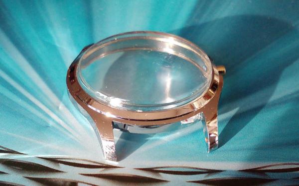

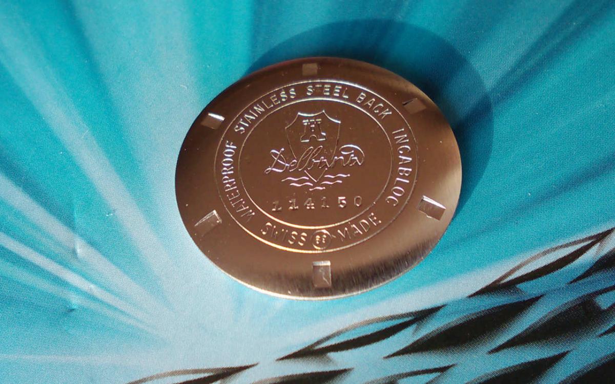

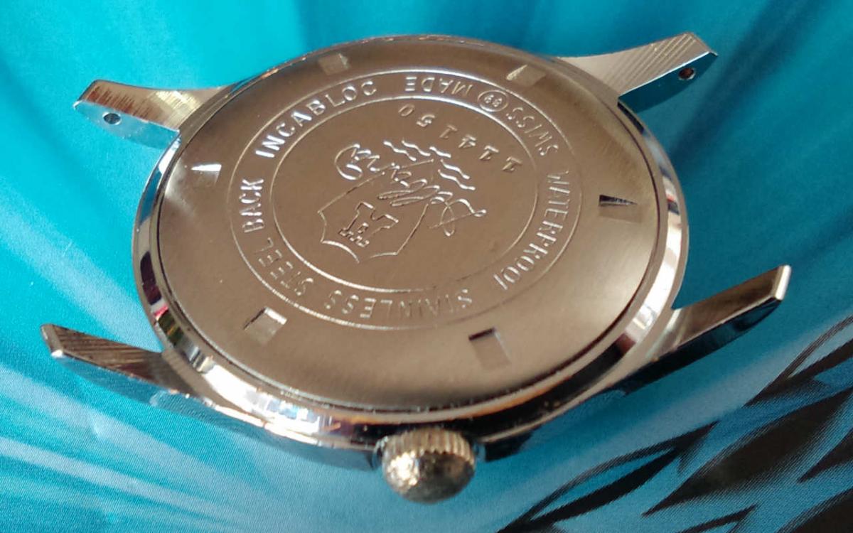

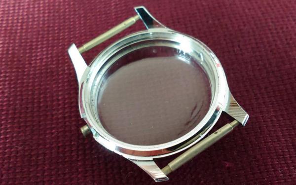

Warto na chwilę zatrzymać się przy kopercie, bo w takim stanie naprawdę trudno już spotkać.
Dekielka nie ruszałem, taki był, wystarczyło tylko umyć. Aż przyjemnie się patrzy na czysty mechanizm w takiej kopercie.

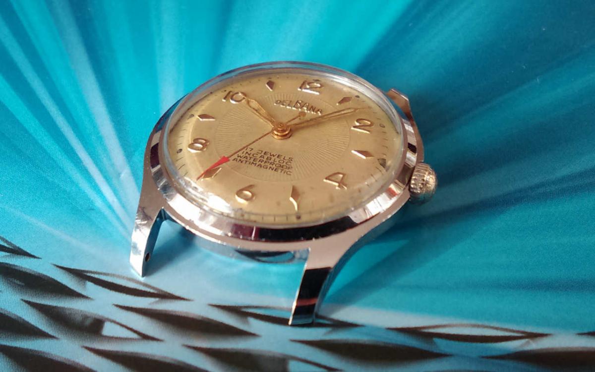

A tak wygląda w całości.
Wyglada na to, że oprócz wymienionej wskazówki sekundowej jest ok. Na nowo wypełnione są lumą dwie pozostałe wskazówki. Tarcza nie wyglada na malowaną. Koperta i mechanizm w porządku :)

I chyba koronka nawet oryginalna, o czym mógłby świadczyć stopień jej zużycia.
Ładna sztuka i w dobrej cenie, biorąc pod uwagę jej stan. :)
Wysłane z mojego E2303 przy użyciu Tapatalka
Koronka na pewno stara i ponownie, ręcznie nacinana. A czy oryginalna...? Trzeba będzie się jej bardzo dokładnie przyjrzeć. Ale w tym stanie może być trudno dojrzeć resztki wieżyczki. :)
