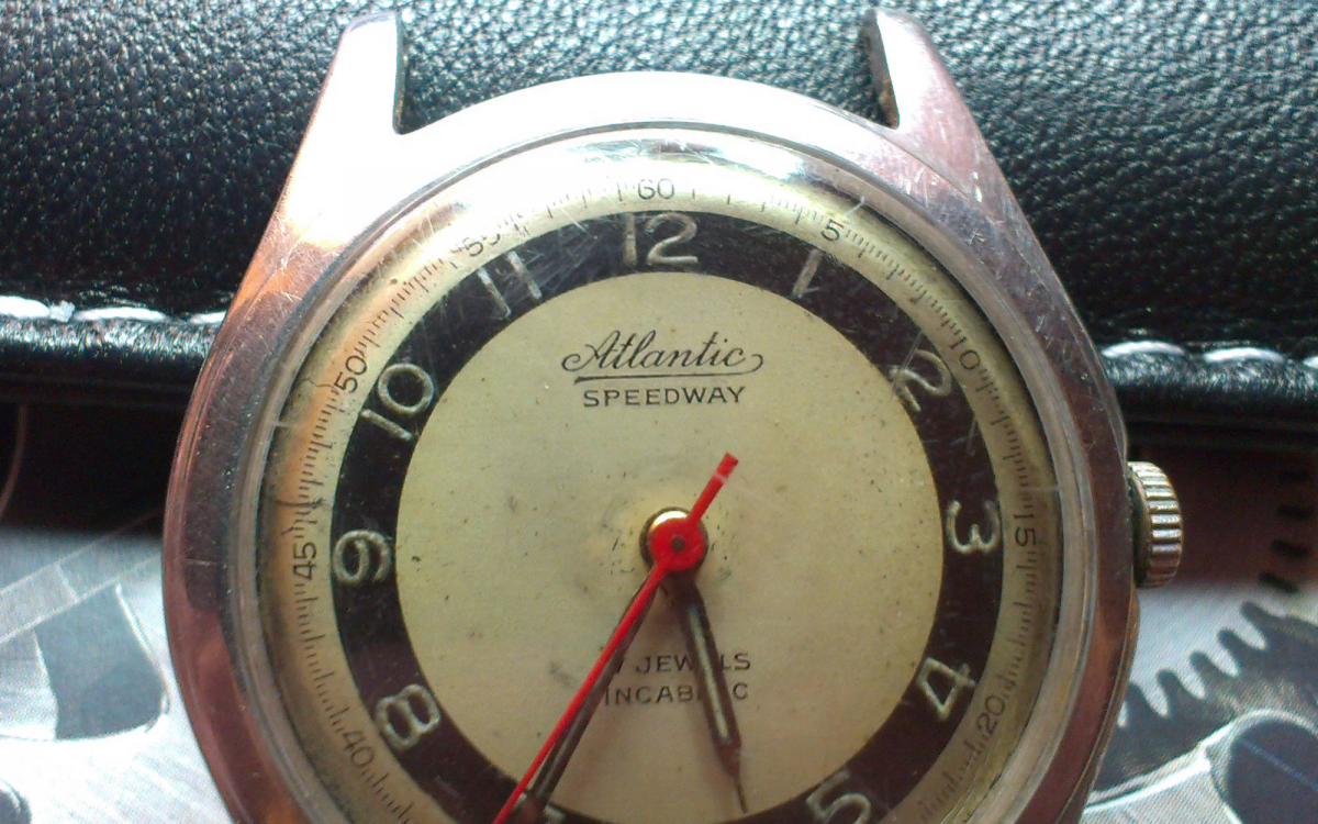

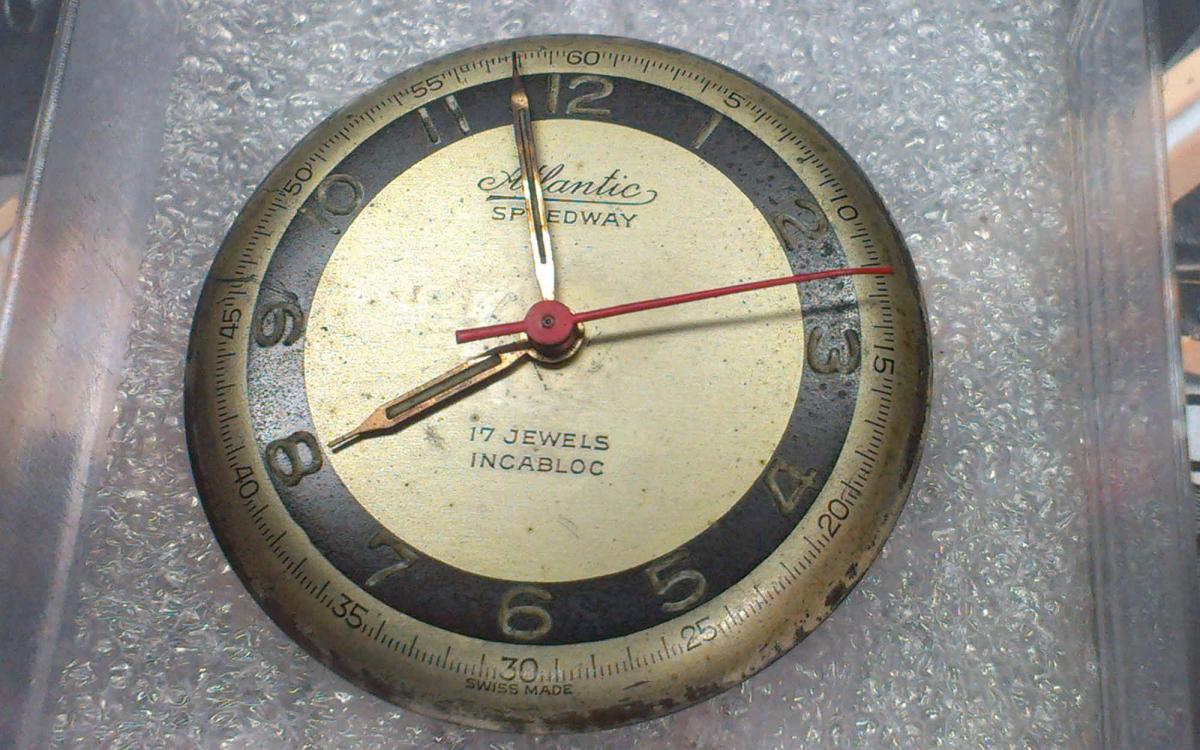

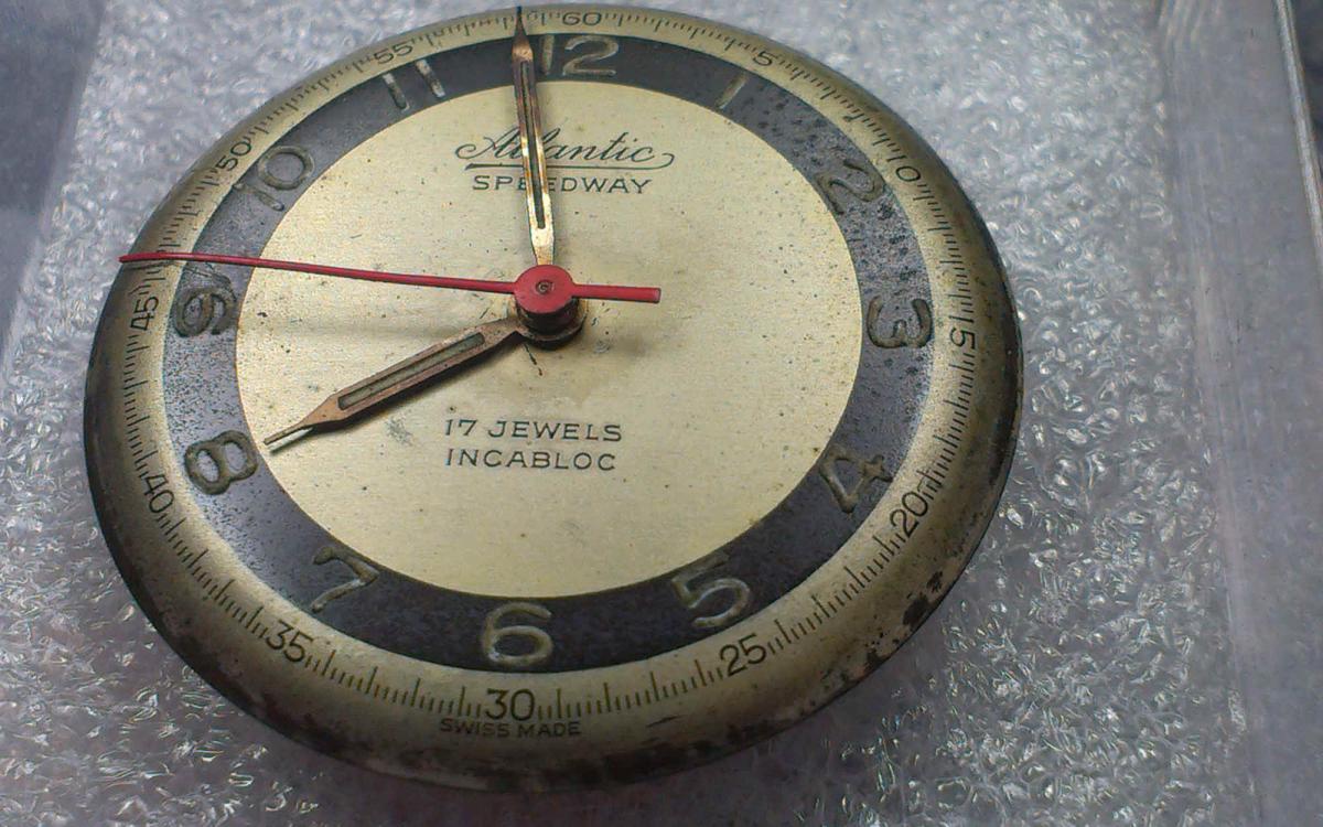

"trafiło się jak ślepej kurze ziarno" - odbierałem od zegarmistrza jeden z pierwszych modeli Błonia, w kopercie typu Krab jeszcze z napisem na tarczy "Licencja ZSRR" , a tu zegarmistrz pyta czy nie jestem zainteresowany Atlanticiem, którego wygrzebał gdzieś przy sprzątaniu. Szczęka mi opadła, gdyż (choć nie jestem znawcą) prócz koronki to chyba wszystko jest oryginalne i od tego modelu. A model (sądzę) nie byle jaki. Atlantic Speedway w stalowej kopercie z lat 40. Mechanizm Eta 1100, a szperając w dokumentacji to i chyba wskazówki oryginalne.
Artur, @sneer, @John Time, wiem, że Atlantic`i są dla was nieobce, a ocena egzemplarza to pikuś, wiec proszę o krytyczne uwagi i sorry za zdjęcia, ale robiłem komórką, a zegarek jest w pierwotnym stanie ;)(brudny).

Oglądam na iPhone i według mnie oryginał , wszystko jak najbardziej ok - koronka powinna byc w grzybek. Pokaz środek (AS w srodku?) . Faktycznie nie częsty widok. Były jeszcze w złoconej kopercie tzw royal
. Gratki!

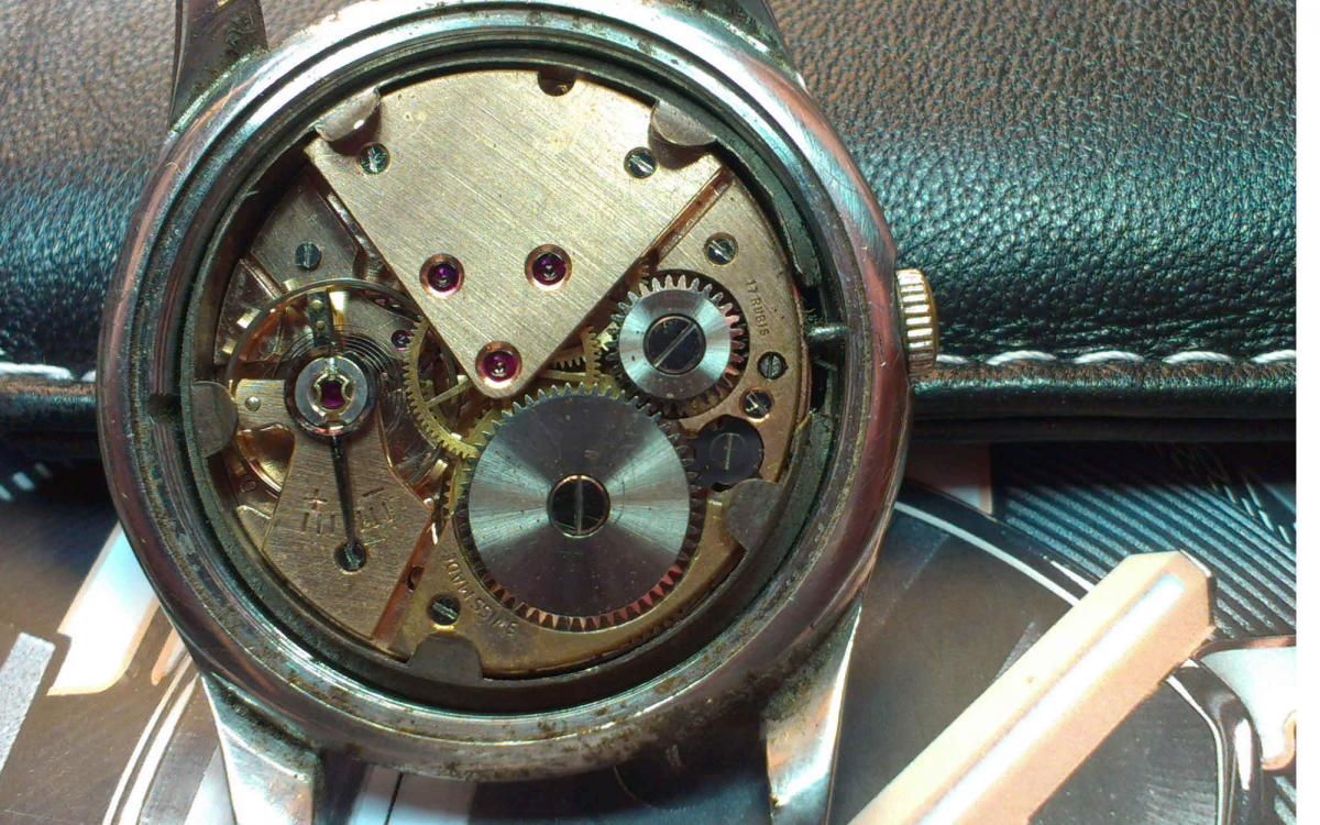

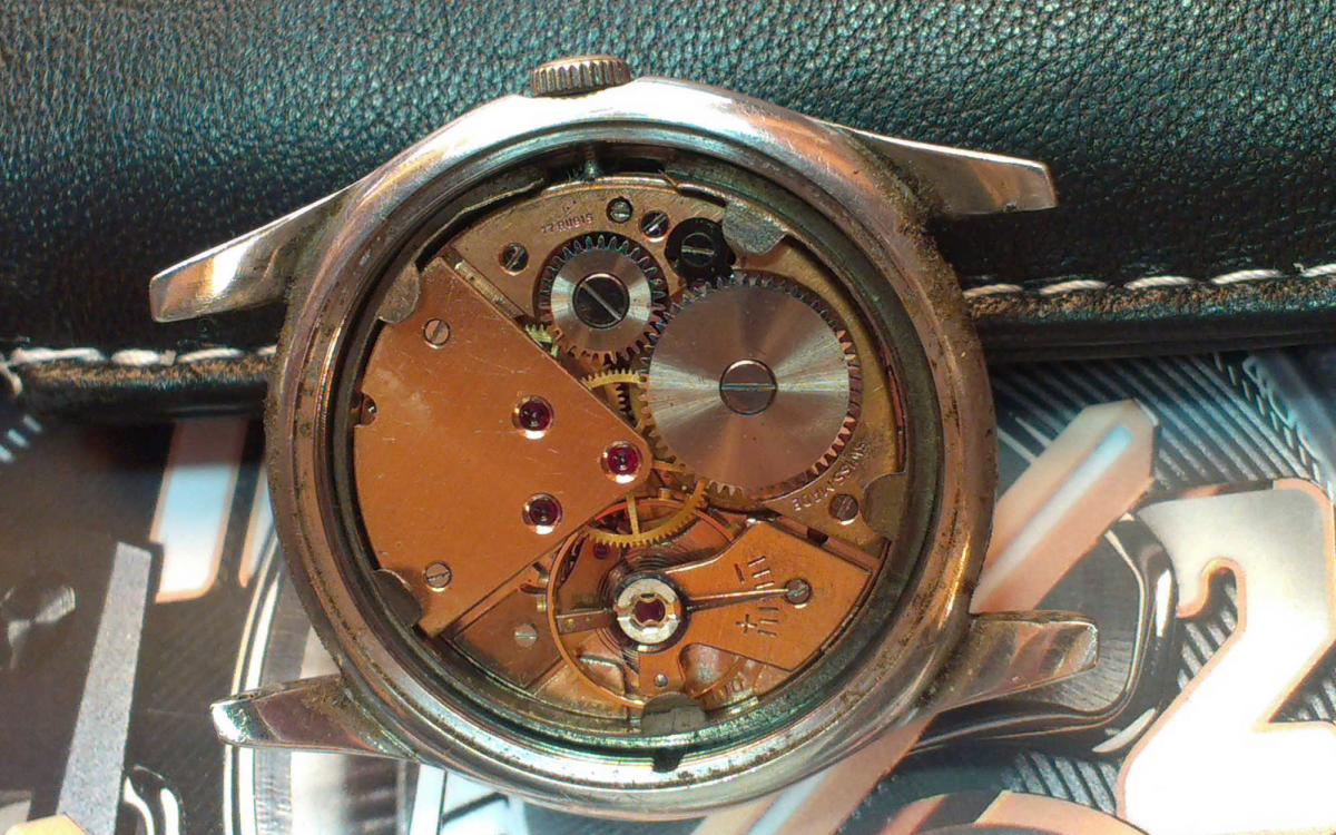

i na końcu mechanizm.
Eta , fajnie - gratki!

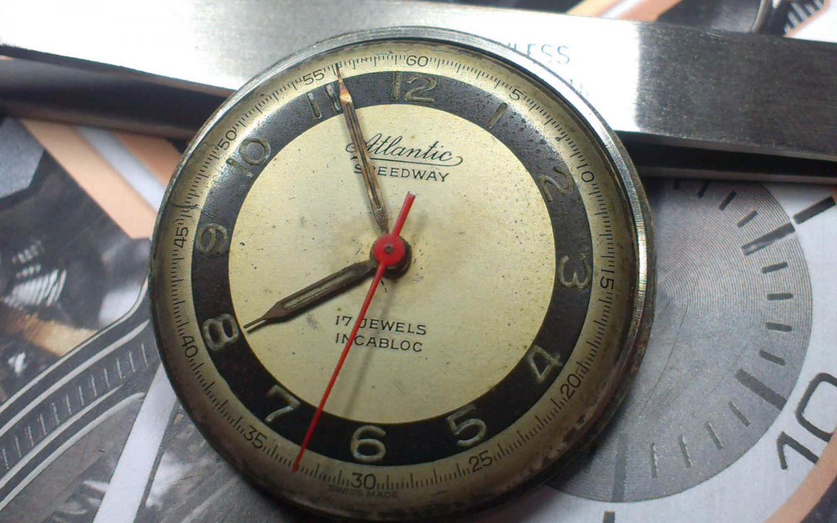

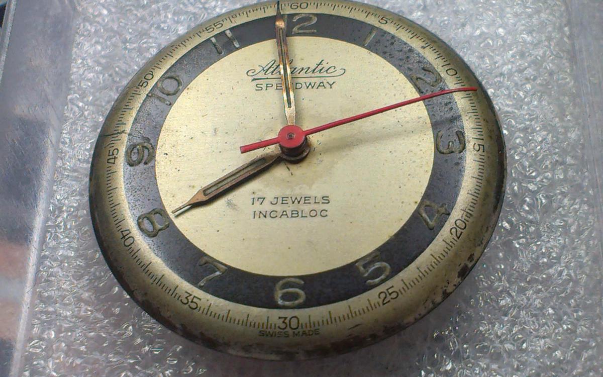

Nie wytrzymałem, mechanizm do pudełka, a koperta i dekielek do mycia i czyszczenia. Stalówka powinna się dobrze doczyścić, ale to w weekend.

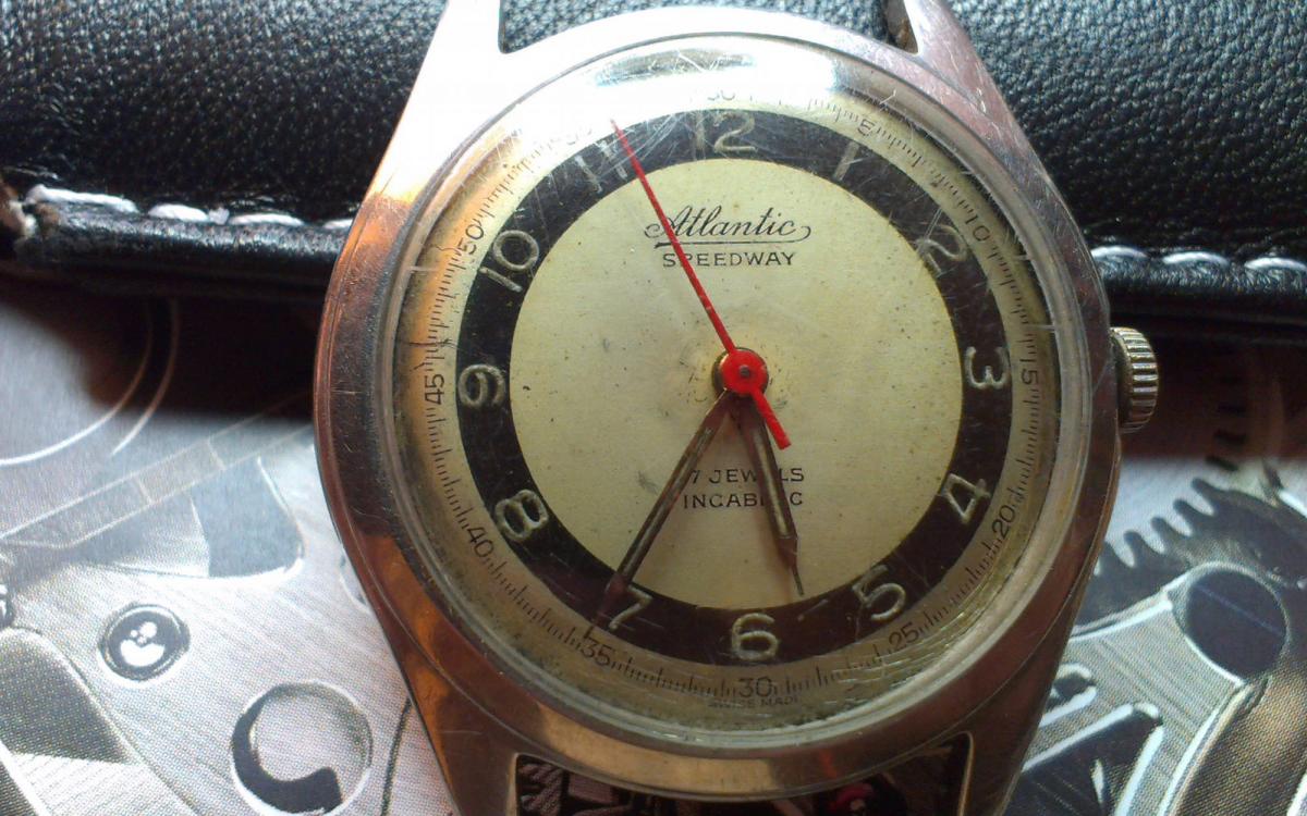

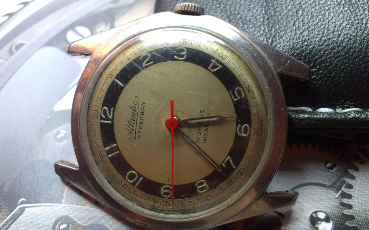

jeszcze parę zdjęć bez szkiełka.

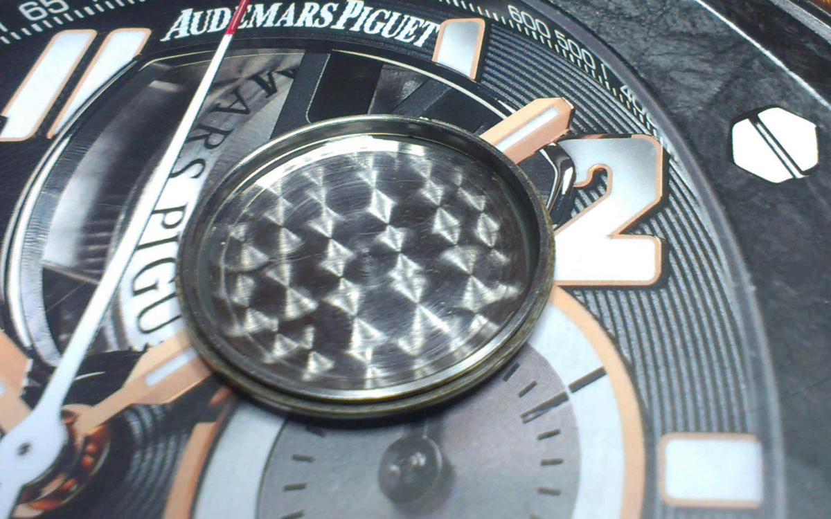

i dekielek od środka :) .
Faktycznie z kurą i ziarnami to możesz mieć rację
- zwróć uwagę na mechanizm i zapis o kamieniach - w tym przypadku Rubis a nie Jewels
- koperta pewnie stalowa - fajnie
- tarcza naturalnie przydymiona czasem, wszystkie indeksy czytelne, podziałna sekundowa w niezłym stanie - odradzałbym mycie tarczy
wymienić koronkę i opaskować
Gdy patrzę na Speedway'e mam wrażenie, iż wskazówka sekundnika powinna mieć przeciwwagę, choć widać ich wiele z tą co u twojego i pewnie tyleż samo z przeciwwagą. Może to zależy od wyprodukowanej serii?
poprawka - podziałka sekundowa w bdb stanie - do tarczy trochę poprzylegało, ale jeśli chcesz ją umyć to radzę zachować absolutną ostrożność, bo z tym żółtym lubi schodzić również podziałka - może najpierw miękkim pędzelkiem na sucho
