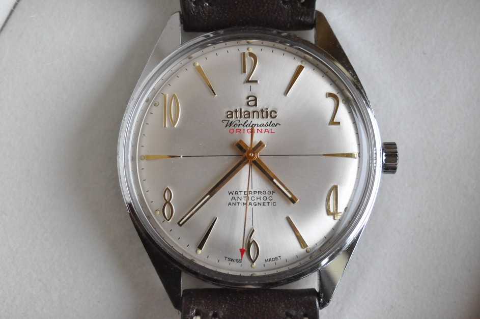

ATLANTIC - oryginalny czy nie - zapytania wszelkie

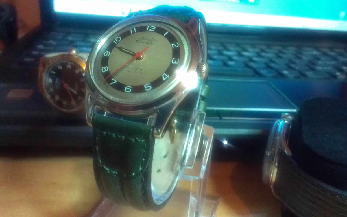

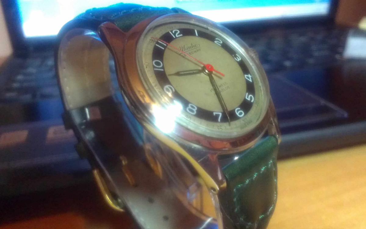

Bo tarcza z indeksami wyglada jak wytloczona z puszki po konserwach i ma rozmyta czcionke ;):)
Spojrz na samo logo i wlasciwie wystarczy :)
Przepraszam za brak polskich znakow ale po prostu ich nie mam.
Widziałem na czarnych tam to ślepy by zobaczył ze coś nie tak ale na tym przepraszam nie widzę.
Patrzę na indeksy - czy chdzi że grubsze
Wskazówki czy chodzi że minutowa trochę jakby przykrótka
Napisy coś z nimi nie tak? za małe za duże ?
Dokładnie.
Indeksy powinny być wyraźnie płaskie o ostrych krawędziach - tu jakieś owalne.
Powłoka tarczy wchodzi na indeksy - tu widoczne przy indeksie "2" i "3".
Krój czcionki powinien być delikatny - tu bardzo "tłusty".
Markery nie powinny dotykać indeksów.
Na razie tyle - chodzi mi tylko o tarczę - reszta ok, trudno coś o koronce powiedzieć, bo jej nie widać.
A myslisz, ze indeksy sa nalozone ? Bo mnie to naprawde na wytloczone wyglada :)
W czarnych były naklejane, ale to jakaś inna "linia produkcyjna" i nie mam pojęcia a sprawdzać nie mam zamiaru, bo sporo trzeba zainwestować - co do zasady to są tarcze Atlantic'a, które mają wytłaczane indeksy, ale chyba niewiele ich, no i indeksy są płaskie.
Logo wyglada jak wytloczka, co do godzinowych juz taki pewien nie jestem ale sa wyoblone, no i jeszcze ten wgniotek na godzinie 9 i przy godzinie 7. Stad moje podejrzenie, tak czy inaczej dobrze nie jest :)

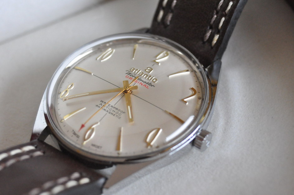

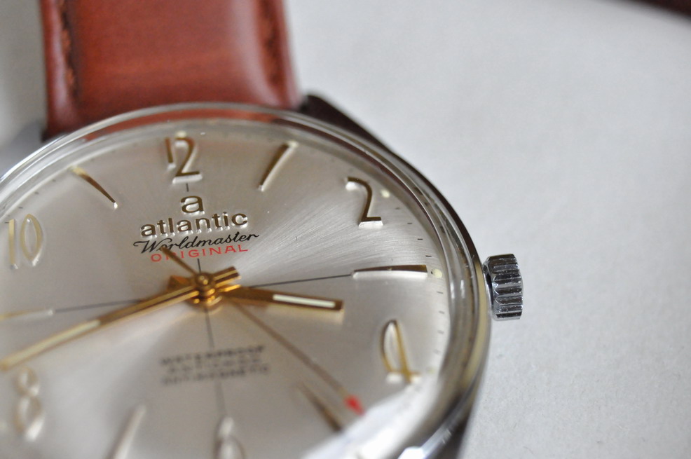

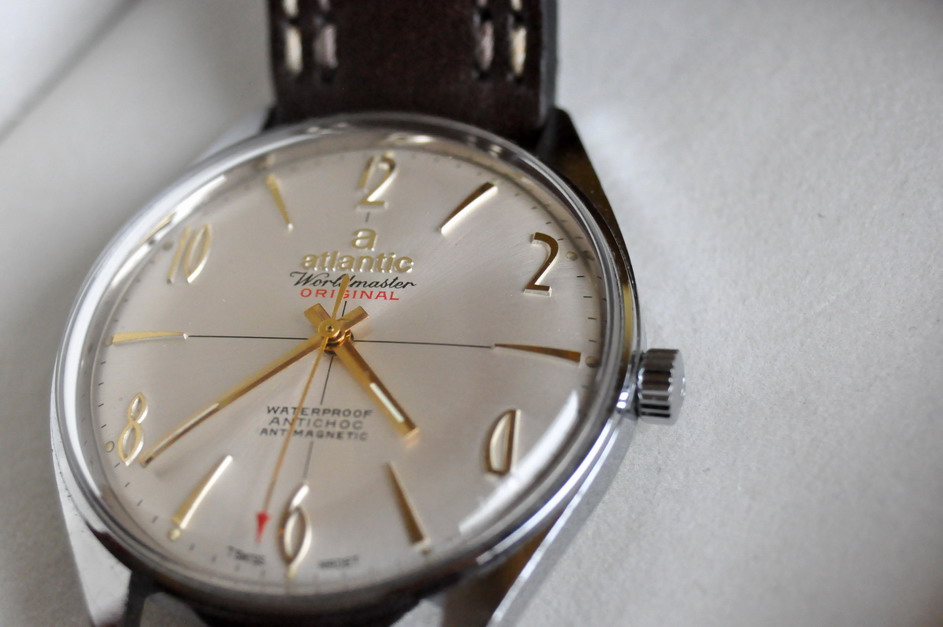

Zgadza się - wysokie i o ostrych krawędziach, czcionka z wyposażeniem chuda a Worldmaster grubsza i niemal tuż pod logo - znalazłem jakąś fotkę zegarka znajomego i mniej więcej o to chodzi a gdy znajdę chwilę zamieszczę zdjęcia swoich dwóch - różnice niewielkie, ale istotne i widoczne.
Mam dwa Originale na 969 z tego typu tarczą. Swoją opinię wyraziłem tylko na temat tarczy egzemplarza z ALL. I żeby była jasność - nie mam zamiaru toczyć bojów - jeśli ktoś go chce kupić to jego sprawa, zegarek jest ładny, ale dla mnie to za mało.

Czy mi się tylko wydaje, czy w "analizowanym" napis ORIGINAL jest czarny?

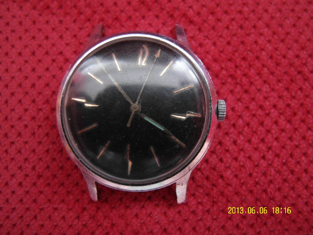

Znajomy ma takiego atlantica.
Kiedyś jakiś domorosły amator-zegarmistrz wziął go do konserwacji i wymienił mu tarcze na widoczne zwłoki.
Mechanizm został "chyba" bez zmian.
Czy może ktoś napisać jaki to mechanizm oraz jak powinna wyglądać tarcza w oryginale?

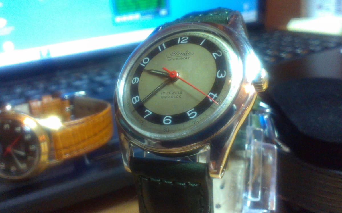

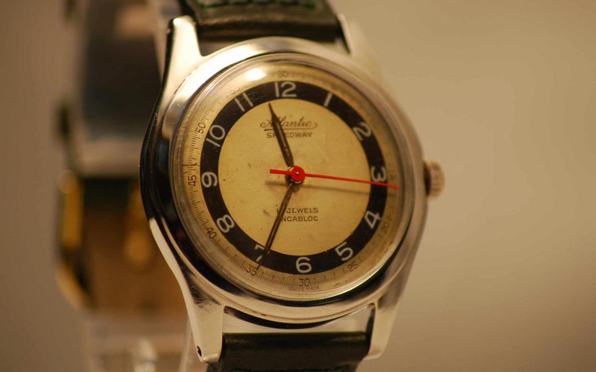

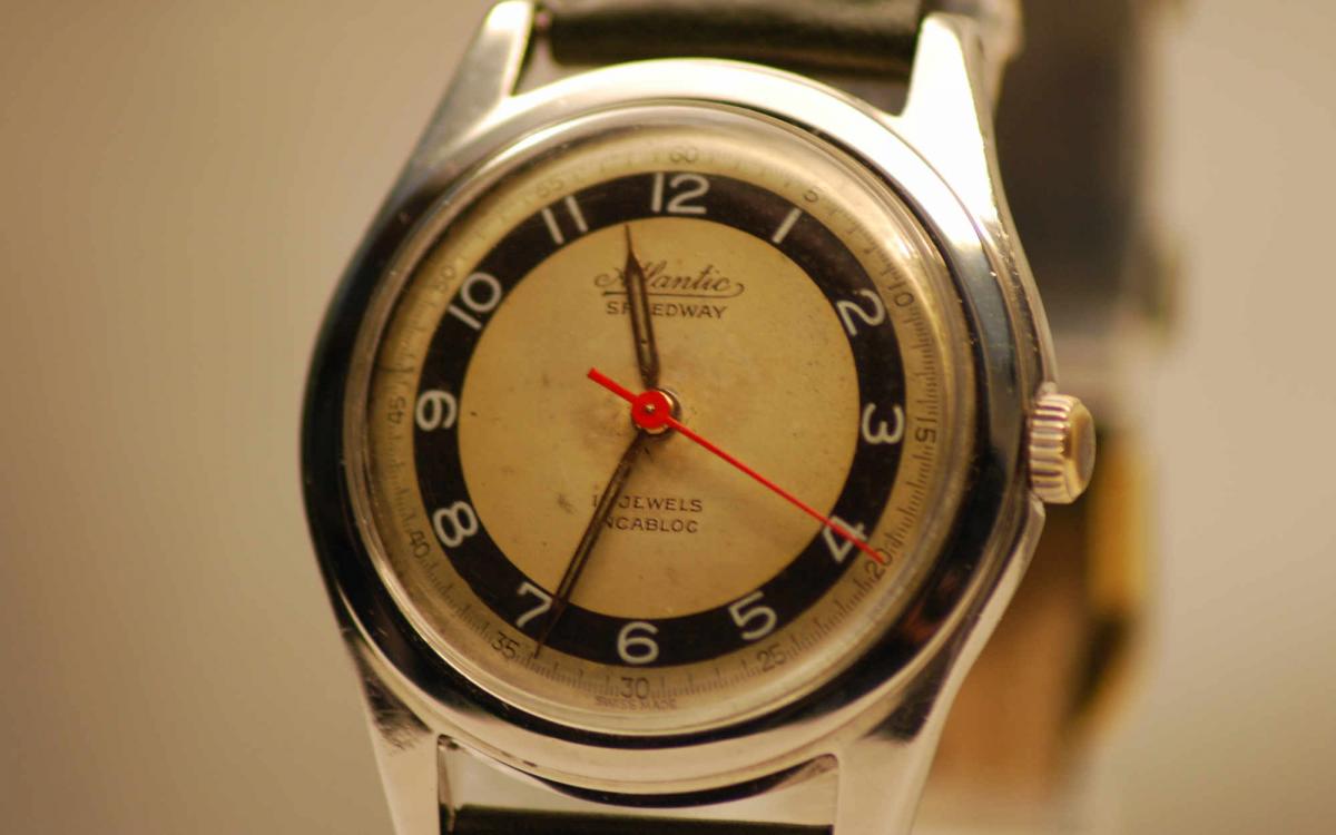

I nie wytrzymałem do weekendu. Są sprawy ważne, bardzo ważne i "zegarkowe". ;)

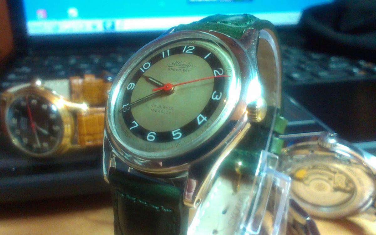

Popołudnie i wieczór poświęciłem na czyszczenie i smarowanie mechanizmu, dopasowanie koronki, i złożenie około siedemdziesięcioletniego Speedwaya. Dzisiaj tylko kilka zdjęć z komórki, a jutro jego miejsce na nadgarstku.

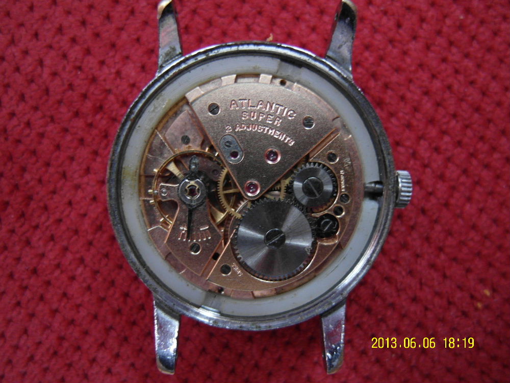

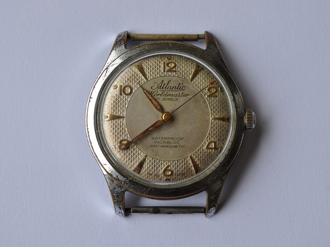

Znalazłem na all.. zegarek o podobnie wyglądającym mechanizmie.
Czy to ETA 1113 ?
To eta1100 - nie mając wiedzy jak wyglądała oryginalna tarcza raczej będzie trudno jednoznacznie dopasować zamiennik - w Atlantic'ach mechanizm nie jest skorelowany tylko z jednym rodzajem tarcz, więcej, nie było żadnej w tym celu prowadzonej numeracji. Zatem, na tym mechanizmie mogło się znajdować wiele rodzajów tarcz i nadal tak może być o ile tylko piny będą pasować.
Nie oczekuj, że ktoś Ci odpowie na Twoje zapytanie, bo na prezentowanym zdjęciu zegarek przedstawiłeś z tarczą, która chyba niewiele ma wspólnego z Atlantic'iem i nie załączyłeś choćby wizualizacji oryginału czy też choć jego opisu. Proponuję wizytę http://atlantic.helwecja.com/ i ściągnięcie na początek opracowania W. Kutermankiewicza, a jak mało, to pisać do Niego o bazę zdjęć, lub przeglądać fotki na forum.
Dziękuję za pomoc. Niestety na temat tego zegarka wiem tylko tyle ile napisałem. Kolega mówił, że był kompletny (z inną tarczą).
Po prostu, spodobała się ona temu amatorowi i ją zamienił. To co teraz jest to kaszana. Zegarmistrz ocenił koszt naprawy (z czyszczeniem)samego mechanizmu na ok. 170zł Do tego dochodzi poszukiwanie oryginalnej, nie wiadomo jakiej tarczy.
Sądzę że kolega nie będzie raczej ożywiał tego zegarka. Dziękuję za link do strony o atlanticach.
Chyba zostanie moim ulubiony atlanticiem :)
