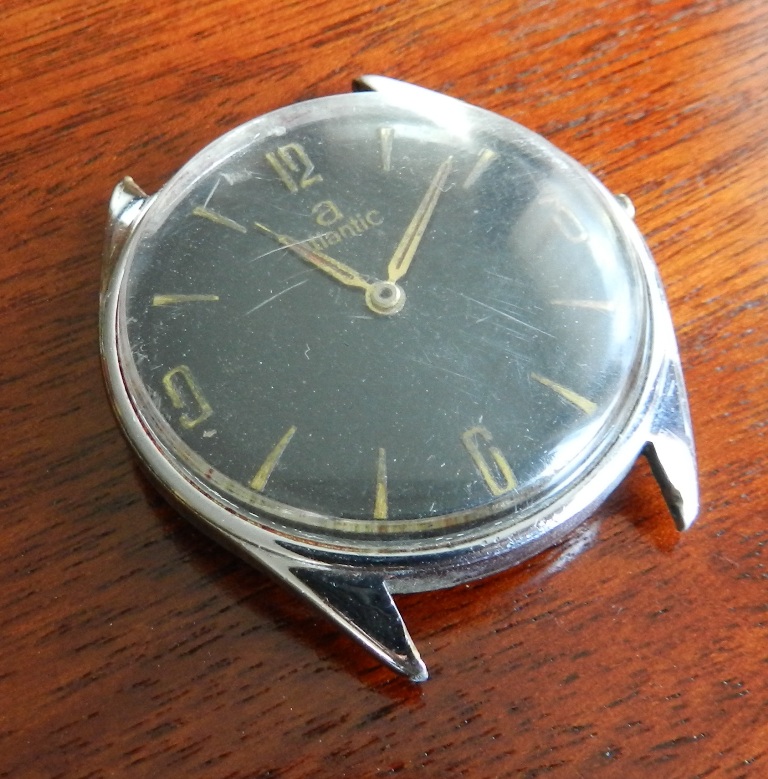

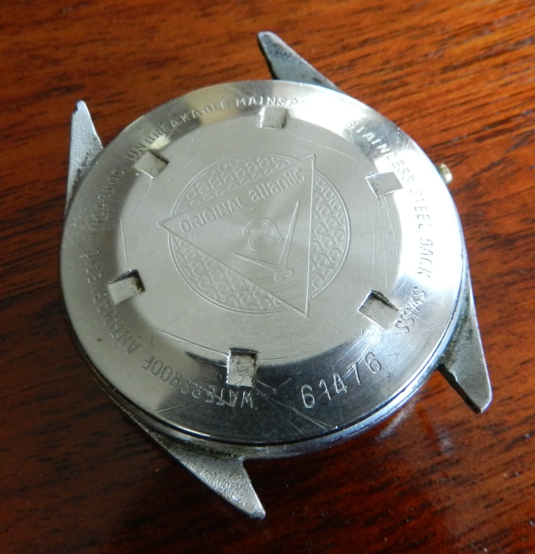

Witam, dostałem taki zegareczek. Jak zobaczyłem tą tarczę to sie zapłakałem. Jak myślicie spróbować zmyć lekko tarczę ? Piszcie swoje sugestie. Może ktoś zapoda jak powinna wyglądać tarcza do tego modelu, i koronka. Jeden element na werku chyba jest nie oryginalny. Co wy o tym sądzicie ? pozdrawiam
Chyba była u lakiernika samochodowego....chociaż nie,wyglada jak lamperia na klatce schodowej... :D
Pozdrawiam, Marek
Gość xylog
Nic z tym nie zrobisz.
Jak nie zapomnę, w poniedziałek wrzucę zdjęcie jak on kiedyś wyglądał.
W sumie, to dawca.
Jeśli jest tak jak napisałeś i dostałeś to nie taka porażka tylko części w gratisie:
- masz wskazówki które są praktycznie nieosiągalne
- fajny 21-kamieniowy AS1604
- koperta zużyta i po jakiejś renowacji, ale dekiel z bardzo rzadkiego niebieskiego Originala
Tarcza - cook ma rację, ale ja dopatrują się raczej próby stylizacji na fakturę obrazów renesansowych jaką zyskały współcześnie :D - La Gioconda
Dla mnie to zadna strata;) ostatecznie to wykozystam na czesci. Ale mysle ze jak tarcze dokupie odpowiednia to juz bedzie spoko zegarek;) koperta jest w dobrym stanie! Werk na chodzie;) i bedzie znowu problem z sekundowa.... Xylog jak ktos wczesniej nie wrzuci to prosze zebys pamietal o mnie;)
No, nie bardzo.
Ta koperta z tym deklem sugeruje, iż w środku powinniśmy spodziewać się Originala z niebieską tarczą na Unitasie. To nie ta tarcza i  nie ten mechanizm (często spotykany w "szwedach"). Jeśli zrobisz tak jak napisałeś stworzysz składaka , czyli monstrum, których tu unikamy. Myślę, iż to co otrzymałeś nadaje się, tak jak zauważył Xylog, tylko na dawcę innym umierającym.

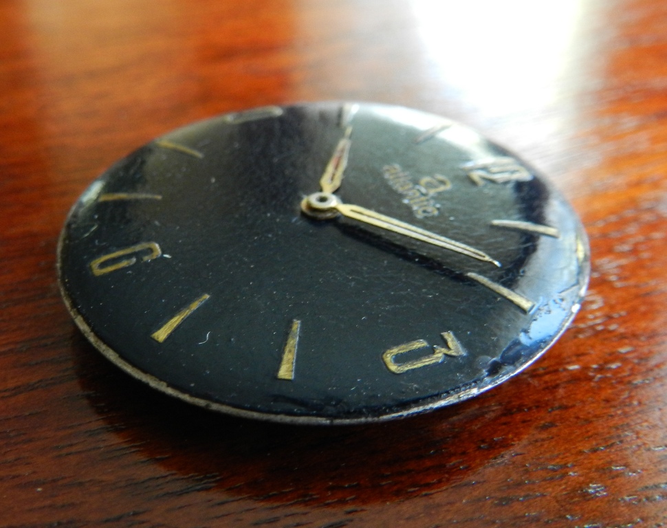

Witam kolegów, mam prośbę o podpowiedź. Znalazłem tarczę Atlantica w wersji prawdopodobnie na rynek niemiecki ( Weltmeister ) wraz z mechanizmem Eta 1100. Mając na względzie tarczę, należało by datować "były" zegarek na lata 50 - 60. Czy ktoś ma wiedzę czy z tego typu tarczą występował ten mechanizm, czy raczej AS? Czy może ma ktoś zdjęcia oryginału?   Będę próbował przywrócić mu oryginalny wygląd.
Weltmeistery oczywiście bywały z 1100. Tej konkretnie tarczy nie kojarzę, ale typ jak najbardziej tzn.: aplikowane indeksy i gilosz miedzy nimi, logo płaskie z wielkim "A", w napisie Weltmeister "W" w typie Worldmaster a nie obłe. Moim zdaniem ok. Szukaj reszty rodziny.
