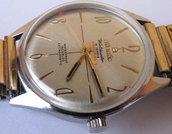

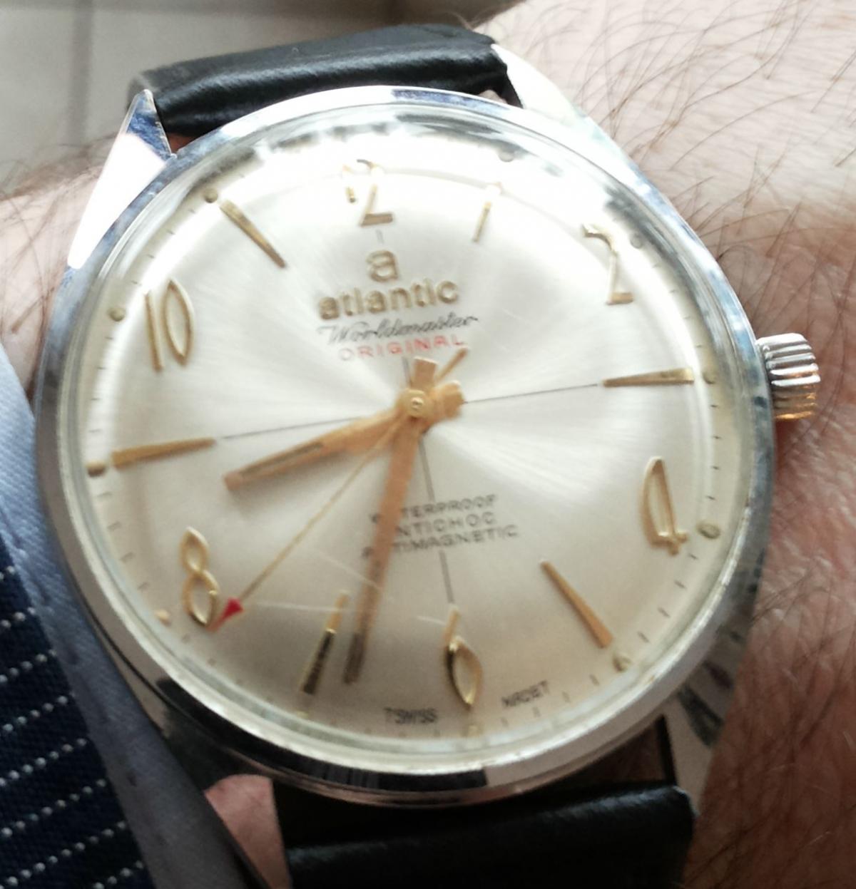

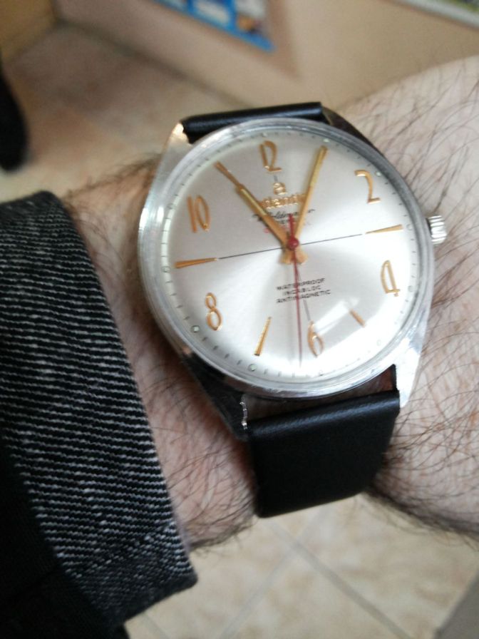

Chciałbym prosić o poradę. Mam do wyboru jednego z dwóch "jasnych" Atlantików Worldmasterów.
Numer 1
Jest na pierwszych dwóch zdjęciach.
Około 50 zł droższy od dwójki. Ma dwie ryski na szkiełku - prawdopodobnie byłyby spolerowane przez zakupem. Poza tym cieszy oko. Niby będzie gwarancja na dwa lata od zegarmistrza. Chyba 17 kamieni? Podobno model z lat 80-ych? Nie spojrzałem czy koronka jest z "a".

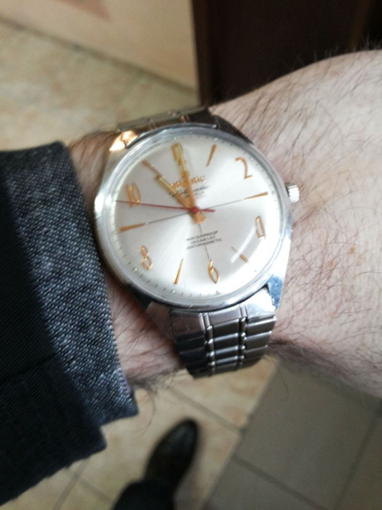

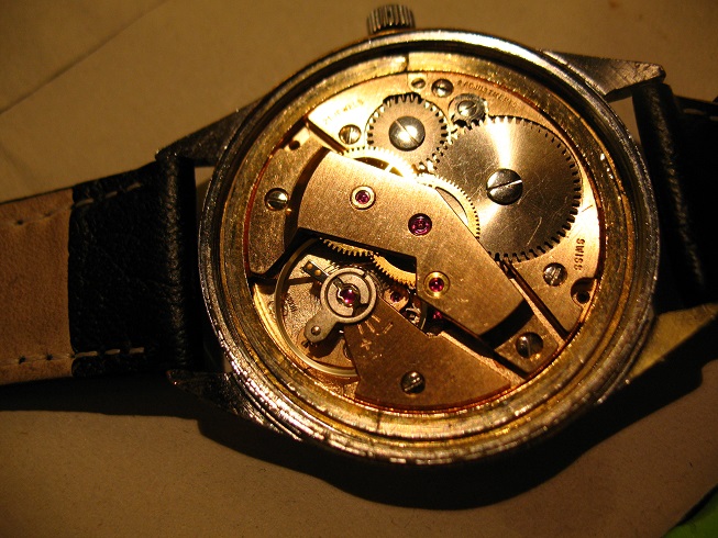

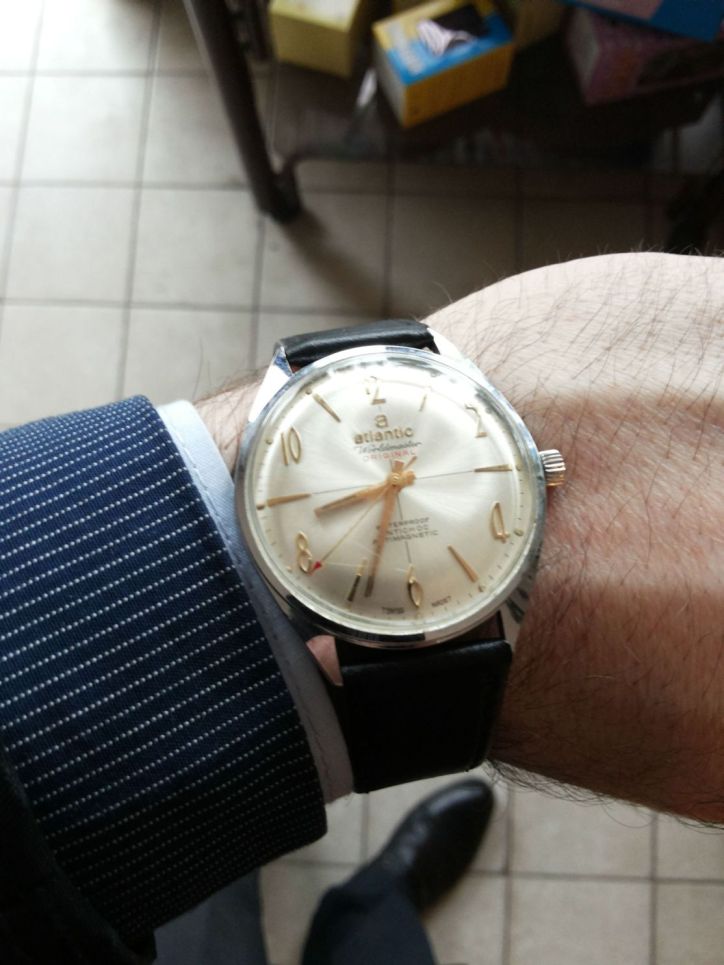

Numer 2
Na fotce nr 3 i 4. W zestawie z bransoletą Atlantika - od razu pytanie czy gdybym się na niego zdecydował to brać z nią czy z paskiem? Bransolet nie używam, ale może z innych względów np. wartości wybrać to? Na ostatniej fotce ma już założony pasek, bo mnie drażniła bransa.
21 kamieni. Podobno lata sześćdziesiąte? Czy sekundnik jest oryginalny? Brak "a" na koronce. Byłem zapewniany, że tarcza nieodnawiana.
Kupuję głównie oczami - wygląd ok, ale chyba jakoś  lepsze wrażenie na mnie zrobiła jedynka (oprócz rys). Byłby remis ze wskazaniem na jedynkę.
Którego wg Was lepiej wybrać.

No to masz dylemat. Bo pierwszy chyba ma oryginalną koronkę. To może nie rarytas ale zawsze to oryginał.<br />Drugi za to jest na 21 kamieniowym UNITASie, który jest uważany za lepszy werk od 17 FHF.<br />Te zegarki nosić należy na pasku, bo mosieżne koperty są chromowane i bransolety niszczą chrom i koperty.
A sekunda w drugim, jest oryginał?
Jeżeli chodzi o 'silnik': ja z tego strzelać nie będę. Zegarek będzie noszony 1-2 razy w tygodniu, więc pewnie i jeden i drugi tyle popracuje ;-)
dla mnie sprawa była by jasna.duszenie zegarmistrza (lekkie) niech przełoży sekundnik z 17ki i brałbym tego na UNITASie :D

jeżeli werk nie gra roli wybrał bym tego pierwszego faktycznie koronka wygląda na oryginalną i ma taką sekundę jak trzeba więc zero kombinowania, co najwyżej potargował by te spolerowanie rys w cenie zegarka

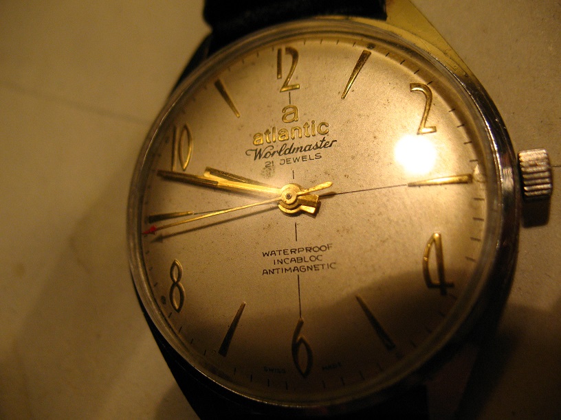

A nie popatrzyłem na sekundę. Faktycznie w Unitasie podmianka.<br />Jeśli to obiekt kolekcjonerski, to 17 tka jest oryginalna. Jeśli do uzytku, to unitas, ale i tak jako staruszek ma pewne ograniczenia w użytkowaniu. I jeszcze dwa zasadnicze problemy czyli sekunda i koronka. Łatwo i tanio tego nie znajdziesz. Praktycznie tylko z innego zegarka, więc trochę bez sensu.
Na podstawie takich zdjęć doradztwo może skończyć się katastrofą dla nabywcy, ale jeśli już to:
- po pierwsze radziłbym ostrożność i wziąć jednak na wstrzymanie
- jeśli mimo ostrzeżeń ciśnienie jest i tak nadal wysokie to brać FHF'a bo posiada [chyba]  wszystko na właściwym miejscu
- oczywiście Unitas to Unitas, ale ten egzemplarz bardzo mi podpada: zmęczona koperta, koronka z innej bajki oraz sekundnik z przypadku a przy tym wszystkim idealna tarcza, która coś najbardziej mi podpada - "W" wygląda jakby zaczynało się cokolwiek za wcześnie - tak długie napisy Worldmaster występują w podrabianych i ostatnio łatwo dostępnych tarczach do starszych Originali. Ponadto tak nie robi się zdjęć do oceny stanu - wskazówki wszystko zasłaniają. Oczywiście należy założyć, że się mylę, ale lepiej zerknąć raz jeszcze niż później narzekać na doradzających - w ostatecznym rozrachunku pamiętaj, że decyzja jest Twoja.

Poza koronka jest OK, nawet grot czerwony jest, nie we wszystkich tak było.
Tarcza z leeka patyną, ale rozumiem, ze taki mu sie podoba :)
Dlaczego w zegarku który zamieścił OmegaDeVille napis "worldmaster" jest drukowanymi literami? Często się to spotyka? Pytam z ciekawości, chciałem się doedukować ;)
Wskazówka godzinowa ma ucięty czubek. Powinna mieć zakończenie podobne do minutowej tylko trochę krótsze, a tutaj nie ma go prawie wcale.

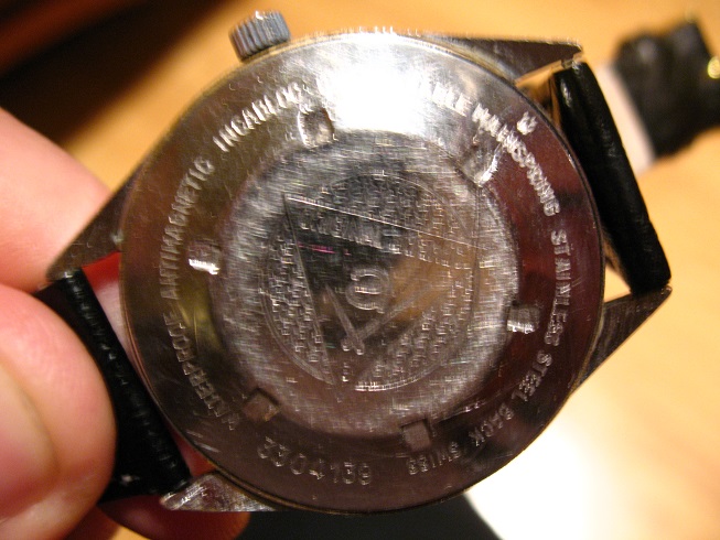

To mój pierwszy post na forum. Mam takiego atlantica i chciał bym się dowiedzieć czy to oryginał. Wymieniono tylko szkiełko
W razie czego może się uda zrobić lepsze zdjęcia.
Pozdrawiam :-)
Gość xylog
A gdzie ORIGINAL? <br />Koronka chyba też nie całkiem oryginalna.<br /><br />Zdjęcie tarczy kiepskie, jasne tarcze są dość trudne do zrobienia, ze względu na słoneczny szlif, u ciebie chyba go nie ma?
Xylog ma rację - niestety malowanka
Trochę szkoda. Jak rozumiem mechanizm i dekielek są ok a tarcza po jakiś zabiegach?

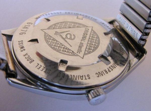

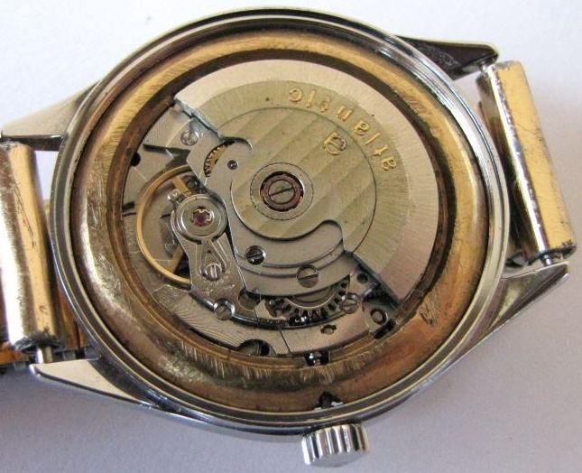

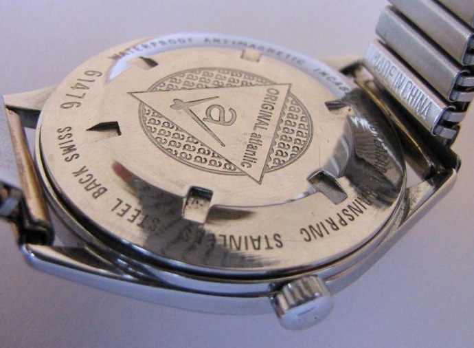

Pomysłowość ludzka nie zna granic (chyba). Czy koledzy widzieli coś takiego? Chyba go kupię.
Gość xylog
Koledzy nie widzieli. Ale okaz niezwykły. Małe chińskie oczęta nie rozróżniają liter białego człowieka stąd "atlanlic" na deklu ;)
Podobnie z "mainsprinc"  :D
