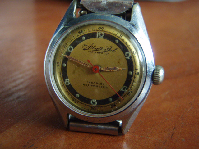

Koniec lat 40-tych. Na rynek szwedzki.
dzięki ,
dziwnie wygląda nazwa firmy razem z modelem w jednej linii.

zegarek jest mój i faktycznie dziwna tarcza , nikt nie wie dlaczego ?
No coz, taki zegarek byl prezentrowany na tym forum w zeszlym roku chyba - wystarczy wpisac w wyszukiwarke "Atlantic Skol" i sie pojawi.
Mam taki zegarek, wyglada na miniaturke "normalnego" z tamtych czasow. Miniaturke - bo jest bardzo bardzo maly w srednicy. Skol to po szwedzku "szkoła", wiec prawdopodobnie to byl zegarek dla dzieci.
Czy lata 40 to bardzo watpie, prawdopodobnie 50.
A, no i moj ma wskazowke zakonczona strzalką, tutaj jest bez strzalki. Co ciekawe wyglad wskazowki poza tym jest identyczny (identyczna "lezka" na koncu), mozliwe zeby obie wskazowki byly oryginalne, a moze jedna jest wymieniana ?
@xylog - skad masz informacje ze koniec lat 40 ?
Dzieki.
No wlasnie widze pierwszy raz taki model a tarcza wyglada az za ladnie jak na swoj wiek a za dobrze na malowanke stad moje zapytanie.
Zrob zdjecie z maksymalnie duzym makro i maksymalnie duzej rozdzielczosci, ale OSTRE na napisie "Atlantic" i artiflexem nad nim i wstaw. sprobuje powiedziec czy to malowanka :) Poki co na pierwszym zdjeciu wyglada ze tak, na drugim ze nie...
Edytowane przez kubah
Xylog wie. bo ma katalogi i wiedzę,a i mechanizm jest datowany od połowy lat 40ych i tarcz z tego też okresu.
z Xylogiem o Atlantikach sie nie dyskutuje, Jego się słucha :P

ciężko zrobić lepsze foto , nie sądzę żeby to było malowane tarcza faktycznie w ładnym stanie , ale z profesjonalistami nie będę polemizował
Ale to byla prosba do innego uzytkownika :)
Gość xylog
Tarcza jest na pewno ok, reszta pewnie też. Jeśli dojechały do mnie wszystkie katalogi, to powinienem mieć go na jakimś rysunku. Ale nie jestem pewien.
Tarcza na pewno jest oryginalna to nie podlega dyskusji. Co do datowania Jacek ma racje to lata 40-te. Żeby ocenić datę wystarczy też książka Wojtka Kutermankiewicza dostępna w sieci ;), nawiasem mówiąc świetny pierwszy raz widzę takiego a widziałem już wiele modeli tej manufaktury i jak widać ciągle człowiek może być czymś zaskoczony.
Edytowane przez Stary
Ci, którzy po zwycięstwie spoczęli na laurach są już martwi..... :)
dodam tylko że na wewnętrznej stronie dekla wydrapane jest [ pewnie przez jakiegoś zegarmistrza]  /47/ lub 1471 nie wiem czy te kreski to jedynki czy nawias
A gdzies podlegalo... ? moje pytanie o zdjecia i oryginalnosci tarczy dotyczylo innego zegarka...

To ja wrócę do Skola. Z katalogu ze stycznia 1944
Jak widać nie jest to rozpatrywany model, ale to jedyny jaki mam w swoich papierach. Ta nazwa nie występuje w 1946, ani w we wszystkich, dość licznych z lat 1950-1959. Tak więc moje przypuszczenie, że to lata 40, jest dość prawdopodobne. "Ringi" weszły do oferty w 2 połowie lat 40 ( nie ma żadnego w tym katalogu z 1944, są już w 1946) ale Skolów nie ma w ofercie z lat 50. Prawdopodobne jest więc, że Skole z ringiem były oferowane w latach 1946-1950.

A od niedawna u mnie jest taki:
Jak widać, to niejedyny model Skola, choć mechanizm, koperta i dekiel takie same.
Jacek- ładnie zachowana tarcza,oryginalne wskazówki, no a koperta  :(  też nie najgorsza  :)  ciekawy model
Bardzo fajna tarcza. Jaka jest średnica zegarka? Ponad 35mm?
Gość xylog
Stasiu, Skol znaczy szkolny, czyli dla uczniów, jak rozumiem.
I to jest maleństwo, całe 29 mm.
Dzięki za info. Jednym słowem Juniorek. ;)

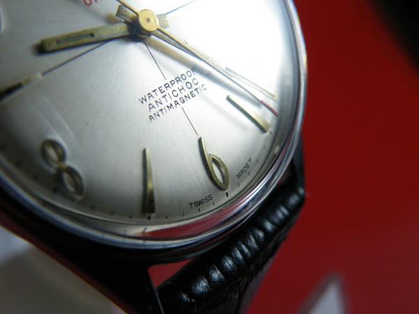

Panowie i Panie,
czy ta tarcza jest oryginalna? czemu nie ma kropeczek lumy przy każdej godzinie?
Bo sekundnik to widać że kombinowany na kilometr.
"Każdy problem ma rozwiązanie, jeśli nie ma rozwiązania to nie ma problemu"
Gość xylog
Bo niektóre tarcze, sprzedawane przez oferenta z Egiptu nie mają lumy. Ale powoli poprawia się i inne Originale, np. 21J z datą już takie posiadają.
Ale trzeba przyznać, że niezła robota, niedługo przestanę się wypowiadać na temat oryginalności NOSów.
