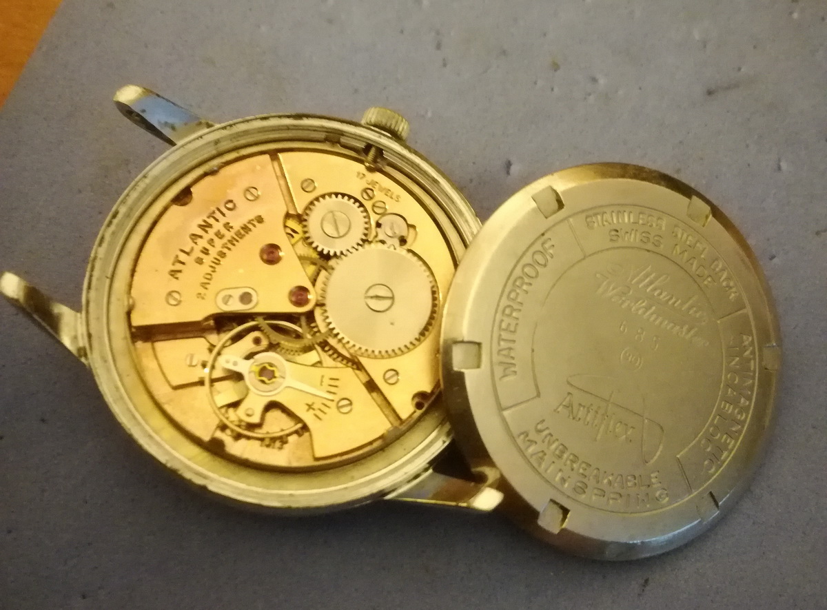

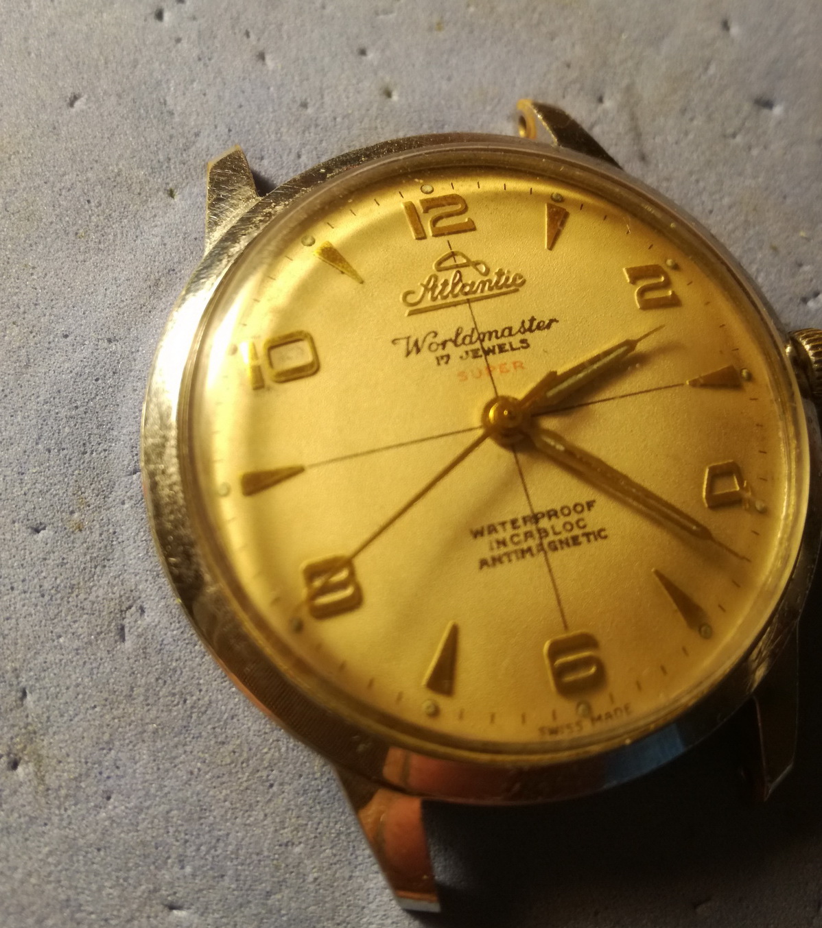

I oto on , i zarazem mam prośbę czy oryginalna tarcza ??
Werk Eta 1113
Przepraszam za jakośc zdjęc ale robione przy sztucznym świetle , jakby co to mogę zrobić zdjęcia bez szat .

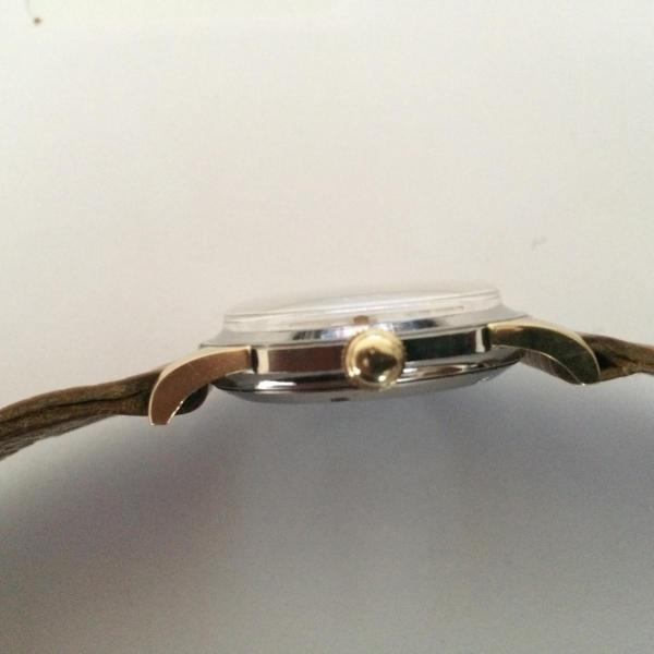

Wszystko jak najbardziej poprawne i oryginalne,prócz koronki to oczywiste mała literka.Tarcza jest ok,wyblakły napis super ale widoczny.Koperta ,dekielek i mechanizm są poprawne.
Jerzy, Ty zdrajco ;) , Atlanticami się teraz zajmujesz. :D Dobry stan tarczy. Gratuluję, ale wracaj do Delban.

Ok, nawet brak grota na sekundniku jest ok. O koronce nie wypowiadam się, bo znowu punkta zaliczę ;)

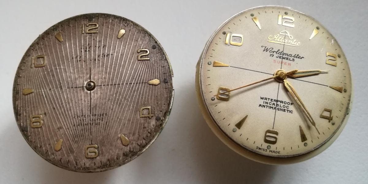

Tai przypadkiem wpadło mi w łapki , wiec cena kusząca i poszło .

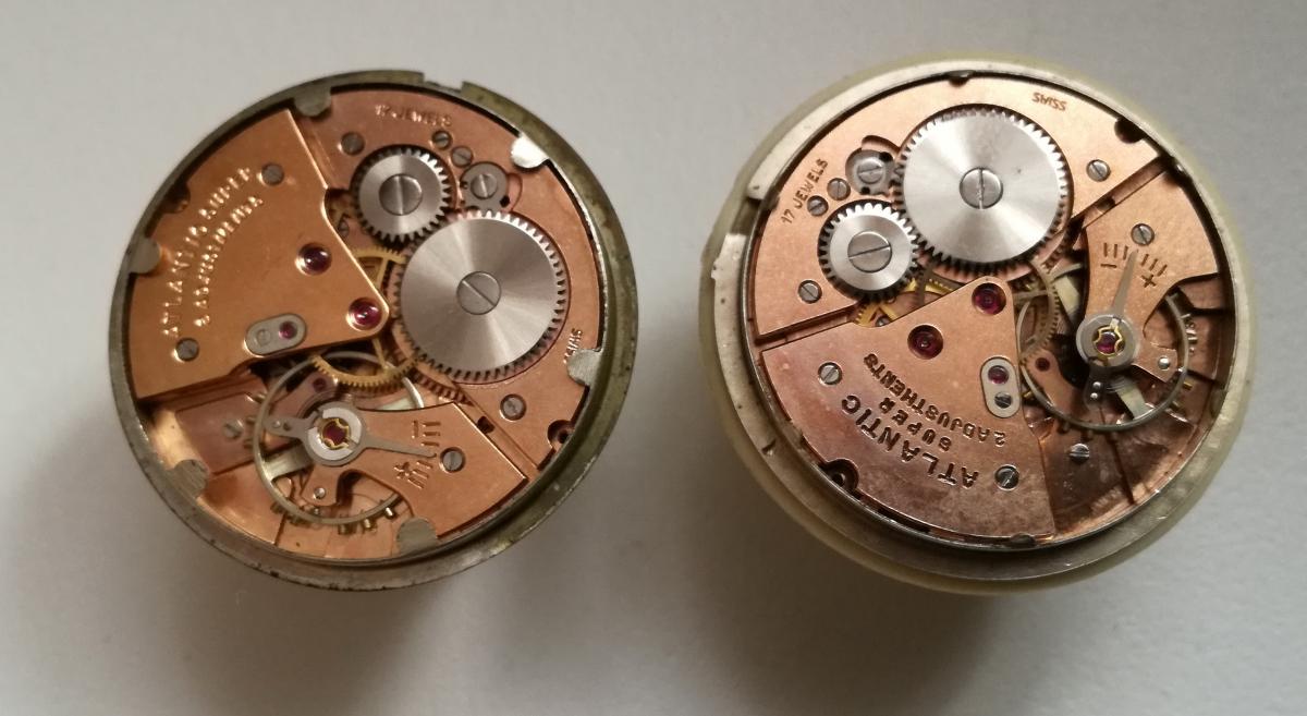

Takie dwie
Ta z lewej jako dawca , bo w prawej coś nie gra ale jeszcze jej nie ruszałem ,

Co jest z tą koronką ??? :blink:
Gość xylog
Koronkę masz założoną z późniejszego modelu, z literką "a" powinna być z "A".
Prawie na pewno, bo mogły być też niesygnowane.

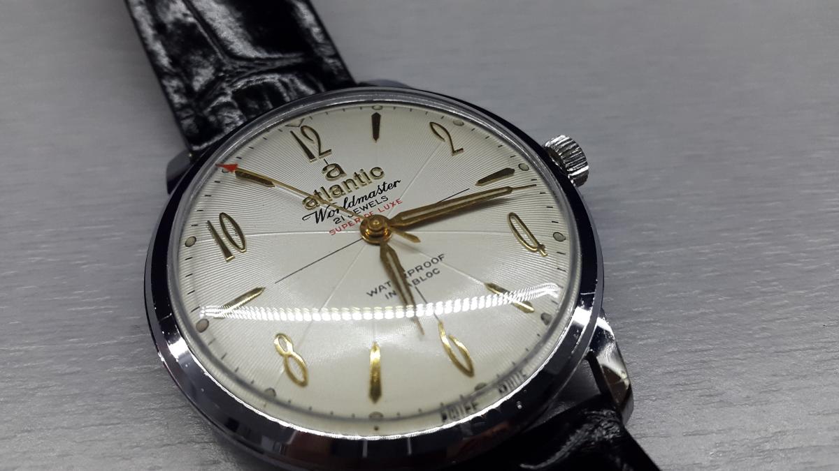

Panowie, oryginał? Nie ma na tarczy napisu ile ma kiamieni, to normalne?
Edytowane przez Qba.
w Originalach na 17 kamieniach na tarczy nie ma informacji o liczbie kamieni, powinien natomiast być czerowny napis ORIGINAL pod nazwą modelu tj. Worldmaster.
Niby ładne zdjęcie, a nic na nim nie widać, albo mam za słabe okulary i czas je wymienić ;) - jest tam napis ORIGINAL ?

Dzięki!Nie ma napisu...

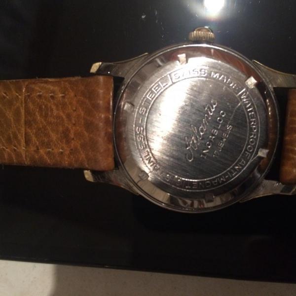

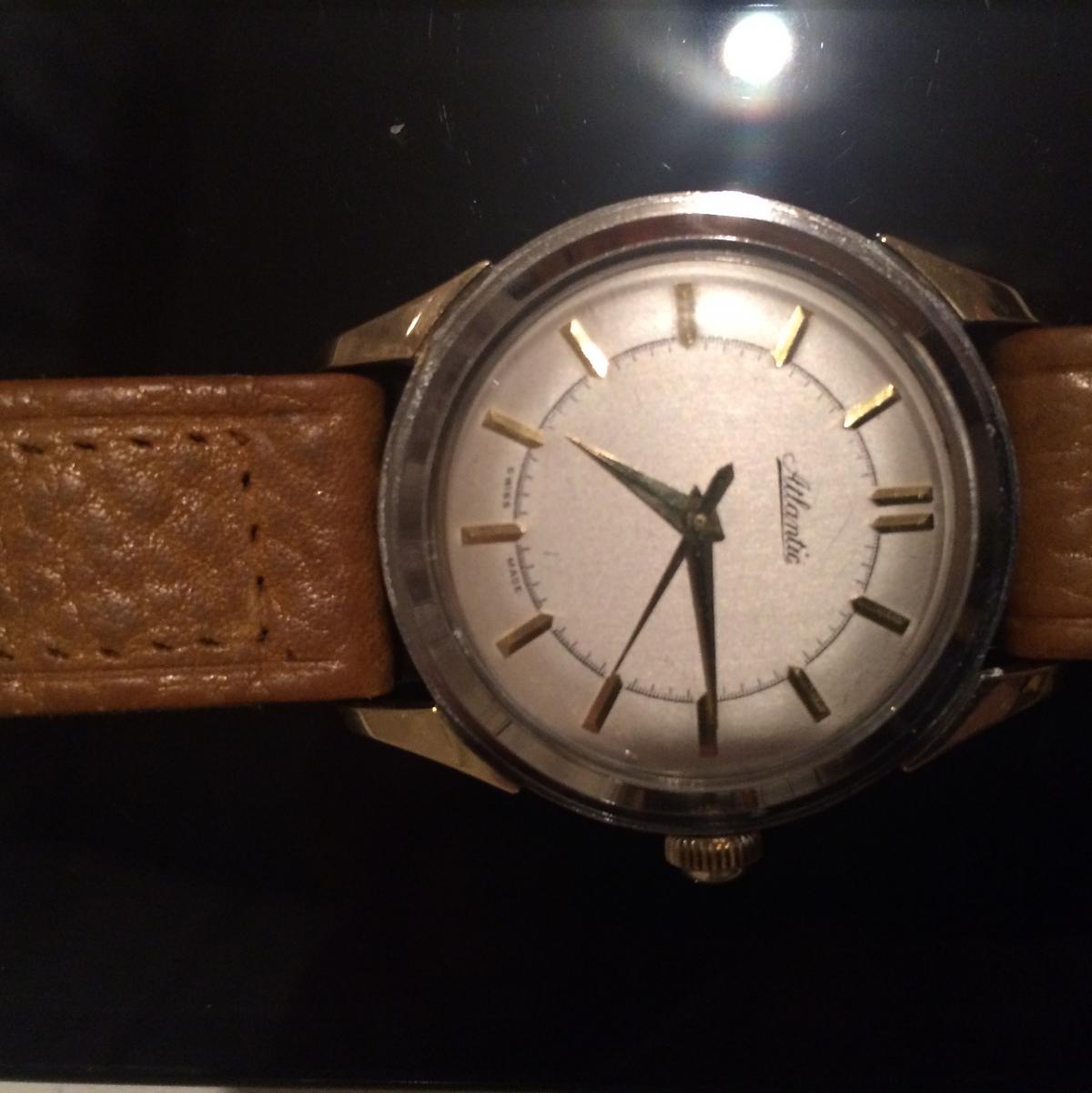

Mam możliwość zakupienia Atlantica Milano za przyzwoite pieniądze. Niestety po przyjrzeniu się, śmierdzi mi fejkiem (za długie wskazówki).
Może ktoś się wypowie ? Pomóżcie...
W tym przypadku nazwa i numer  są nie ważne,Liczy się wzór tarczy i jakość koperty która jest stalowa ze złoceniami na uszach.To rzadki i kolekcjonerski model właśnie takie jakie lubię najbardziej.

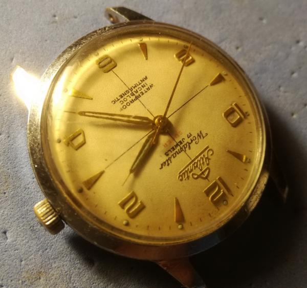

Mam spory dylemat odnośnie Atlantica którego kupiłem.
Obawiam się że dałem się zrobić w balona i przepłacilem.
Miałem już trochę tych zegarków ale takiego jeszcze nie widziałem. Zegarek wygląda jakby nigdy nie był noszony a tarcza wchodzi w lekką perłę i żadnego śladu patyny.
Dodatkowo moją czujność uśpił tekst sprzedającego o dziadku który przyniósł go zawiniętego w szmatkę.
tarcza słoneczko
dekiel od wewnątrz czysty bez wpisów zegarmistrza
mechanizm nie ma śladu po śrubokrętach

A mnie sie wydaje ze ta tarcza ma szanse byc nie malowana.
Tam przy 10 sie cos chyba dzieje. Albo wez lupe do reki, albo wez dobry aparati zrob OSTRE zdjecie z makro tej 10 przede wszystkim. Jestem ciekawy jak tam farba wyglada. I czy nie wychodzi jakies inne tło przypadkiem. Ale wciaz mam wrazenie ze to moze byc oryginal.
Ja mam jednego Varldsa z niebieskim ringiem, ktory wyglada jak ze sklepu... gdyby nie to, ze wiem w jakim stanie byla koperta (na szczescie stalowa w claosci, wiec poszla do wypolerowania) i jak podrapane bylo szkielko, to tez trudno by mi bylo uwierzyc ze to nie podroba.
