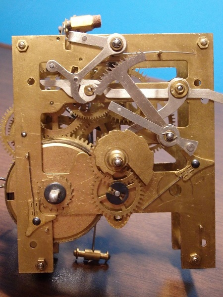

Zrób zdjęcie mechanizmu, albo tylnej płyty. Mam trochę mechanizmów...
Rozumiem że skierowane pytanie było chyba do mnie
Jutro zerknę, chyba mam takie coś...

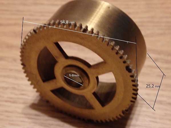

Mam bęben do Junghansa, ale średnica wierzchołkowa to  53,9 wysokość bębna 23, a szerokość wieńca 2,3 ...  Chyba nie pomogę... :(

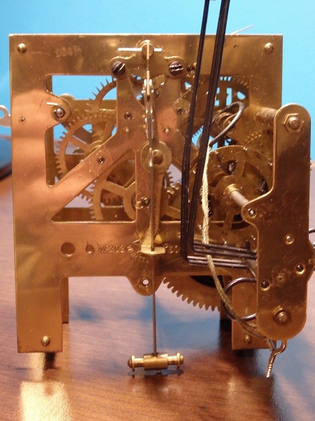

Dzięki za szczere chęci a już miałem cichą nadzieję że przywrócę mu życie, w ostateczności jeśli nic się nie trafi, trzeba będzie zrobić drobną modyfikację środka ośki na bębnie z wieńcem 54,7mm i szerokim 23mm taki szybciej jest dostępny, na chwilę obecną  szukam dalej samego bębna lub mechanizmu W202 na dawcę.
A ile tam tych zębów padło najwięcej "w szeregu" trzy? Tyle można jeszcze dorobić. Prostszą, choć może niezbyt estetyczną metodą jest wstawienie po parze stalowych bolców w miejsce każdego zęba. Mam taki wariant naprawy sprawdzony, chodzi od lat.
Piotr
Tak w szeregu trzy, myślałem że się obejdzie bez wstawiania, najprościej kupić a tu jak na razie nie ma, w kołach już wstawiałem  w bębnie jeszcze nie, myślę że dam radę, zegar jeść nie woła nie lubię robić na szybkiego, po prostu ma być dobrze, jak się nic nie trafi będę wstawiał.
