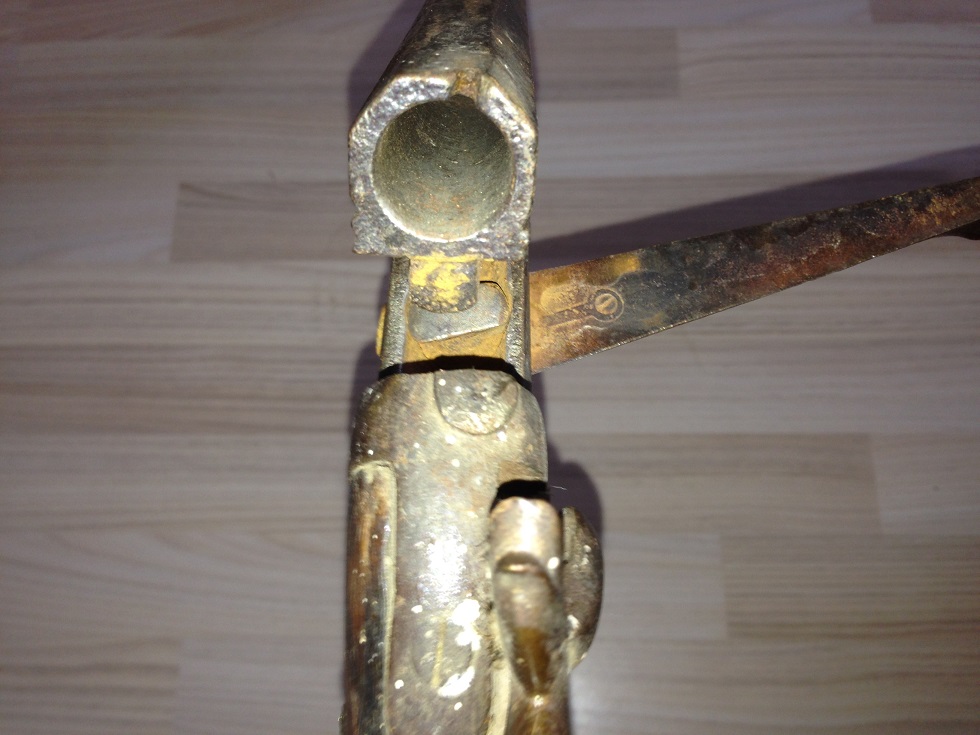

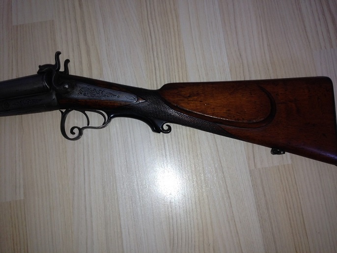

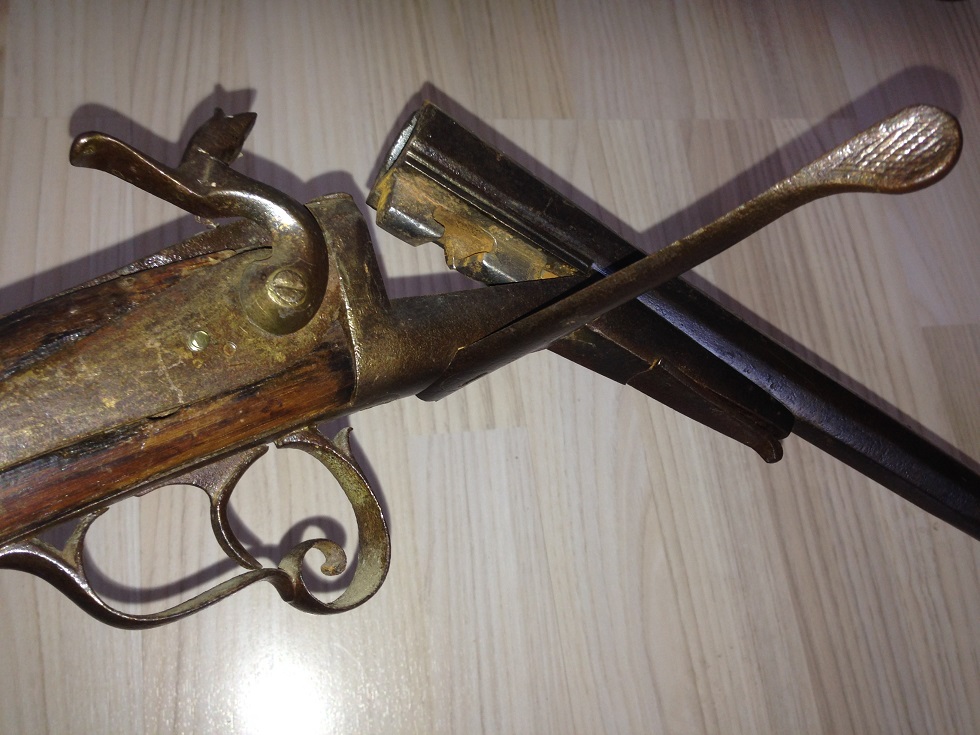

czerralf 28 #976 Napisano 23 Marca 2014 (edytowane) Janek wielkie dzieki za post. . Bardzo pouczajace. . Jeszcze raz dziekuje. Czy lufa moze pochodzic tez z karabinu, czy ktos nanosl oznaczenia na lufie juz po przerobkach? MOD: Zmierzylem srednica lufy to 21,70mm - w/g tablic od ciebie wskazuje na kaliber 16? Edytowane 23 Marca 2014 przez czerralf 0 Udostępnij tę odpowiedź Odnośnik do odpowiedzi Udostępnij na innych stronach

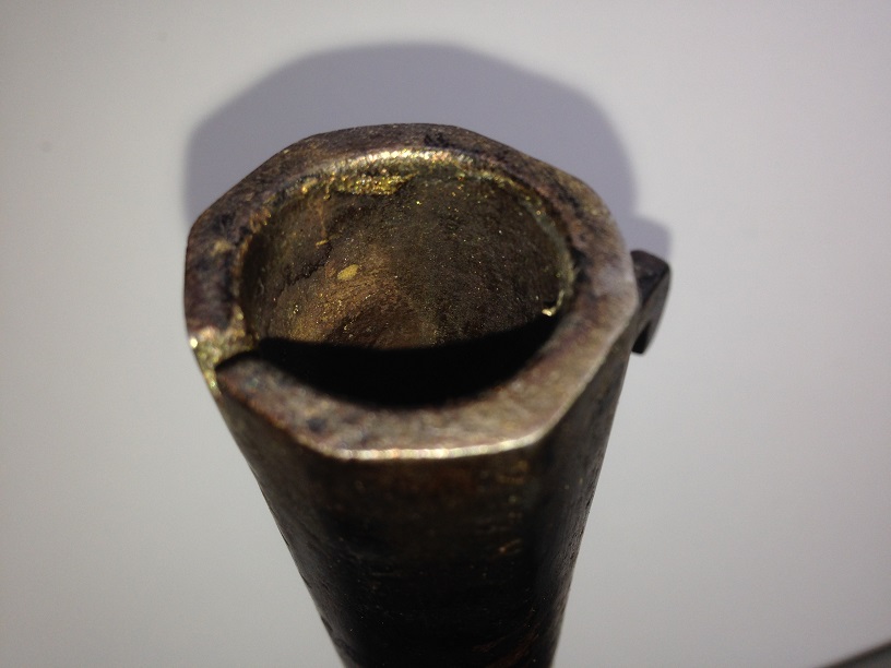

janekp 520 #979 Napisano 23 Marca 2014 (edytowane) Zeby dokladnie Ci odpowiedziec musze widziec zdjecia otworu z gory lufy ,haki pod lufa ,musisz ja odkrecic oraz punce jakie sa nabite pod lufa zrob makro jak sie da.Moze byc tak ze ktos wypilowal otwor w lufie do naboju lefosza itd.Wieczorem pokaze moja strzelbe walowa jak zrobie fotki. Edytowane 23 Marca 2014 przez janekp 0 Znane są tysiące sposobów zabijania czasu,ale nikt nie wie, jak go wskrzesić. Udostępnij tę odpowiedź Odnośnik do odpowiedzi Udostępnij na innych stronach

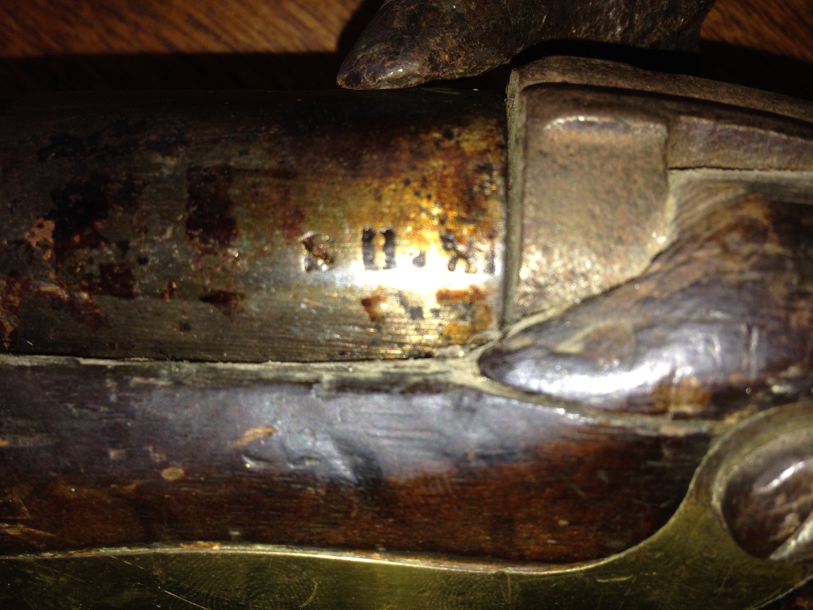

janekp 520 #980 Napisano 23 Marca 2014 (edytowane) Rano chodzily kolo kortu tenisowego wiec zrobilem fotke.Lufa typowa od lefosza musi miec delikatne podtoczenuie wewnetrzne okolo 2 mm zeby sie schowal kolnierz luski przy zamykaniu .to takie powiekszenie srenicy wewnetrzen lufy na jej poczatku pray baskili.A tego zwierza nie ziudentyfikowalem wielki jak bobr ale ogon szczura i bardzo wolny. Edytowane 23 Marca 2014 przez janekp 0 Znane są tysiące sposobów zabijania czasu,ale nikt nie wie, jak go wskrzesić. Udostępnij tę odpowiedź Odnośnik do odpowiedzi Udostępnij na innych stronach

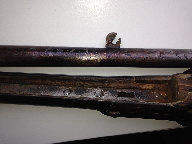

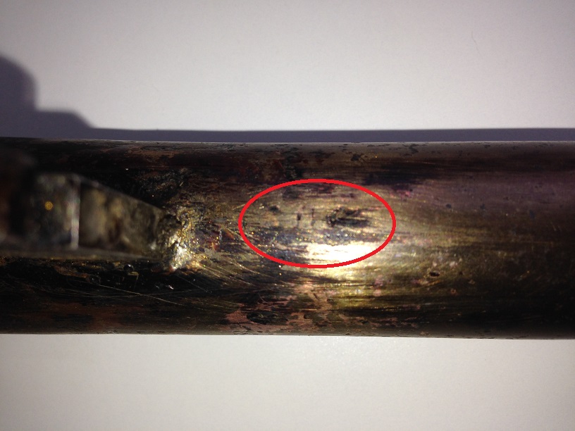

czerralf 28 #981 Napisano 23 Marca 2014 (edytowane) Jak jest gdzis woda- to moze wydra, slabo widac . - tu tez slabo widoczne numerki pod lufa Ps Kolekcja Fibo imponujaca-fajnie ze zbieracie roznosci Edytowane 23 Marca 2014 przez czerralf 0 Udostępnij tę odpowiedź Odnośnik do odpowiedzi Udostępnij na innych stronach

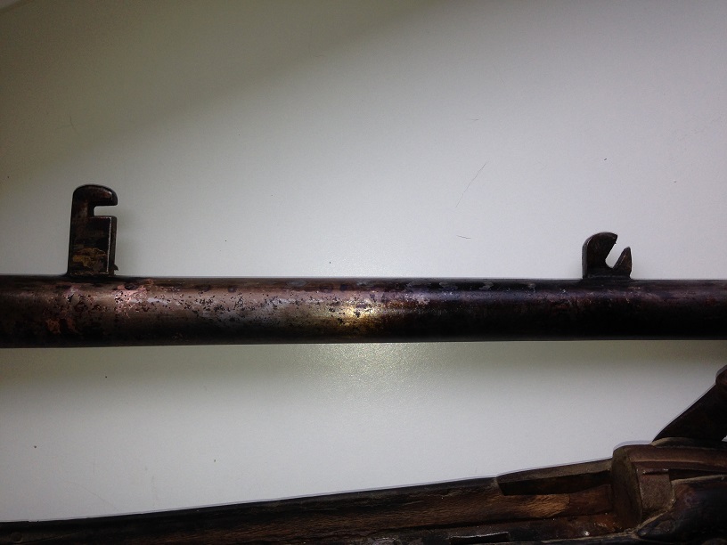

janekp 520 #984 Napisano 23 Marca 2014 Haki na spodzie lufy nie przypominaja tych stosowanych w lefoszkach i nie pasuja do systemu ryglowania.Takze albo ktos dorobil do lufy od lefoszki haki zeby byla na stale ale to sie mija z celem bo jak ja ladowac .Bo tak z a kazdym razem lufe odkrecac czy wyjmowac zeby naladowac to bezsens>No ale wartosc wizualna sie liczy jesli Tobie sie podoba>Tak to mogla byc wydra ,w poblizu jest woda. 0 Znane są tysiące sposobów zabijania czasu,ale nikt nie wie, jak go wskrzesić. Udostępnij tę odpowiedź Odnośnik do odpowiedzi Udostępnij na innych stronach
czerralf 28 #985 Napisano 23 Marca 2014 Haki na spodzie lufy nie przypominaja tych stosowanych w lefoszkach i nie pasuja do systemu ryglowania.Takze albo ktos dorobil do lufy od lefoszki haki zeby byla na stale ale to sie mija z celem bo jak ja ladowac .Bo tak z a kazdym razem lufe odkrecac czy wyjmowac zeby naladowac to bezsens>No ale wartosc wizualna sie liczy jesli Tobie sie podoba>Tak to mogla byc wydra ,w poblizu jest woda. Tak Janku. Bardzo tobie dziekuje za informacje. W zasadzie to nie liczylem ze to jakas super bezcenna pukawka. Fajnie wyglada na scianie- a temat tez sie rozwinal ciekawy . No i fajnie by zobaczyc twoj karabin- strzelbe. Pozdrawiam R. 0 Udostępnij tę odpowiedź Odnośnik do odpowiedzi Udostępnij na innych stronach

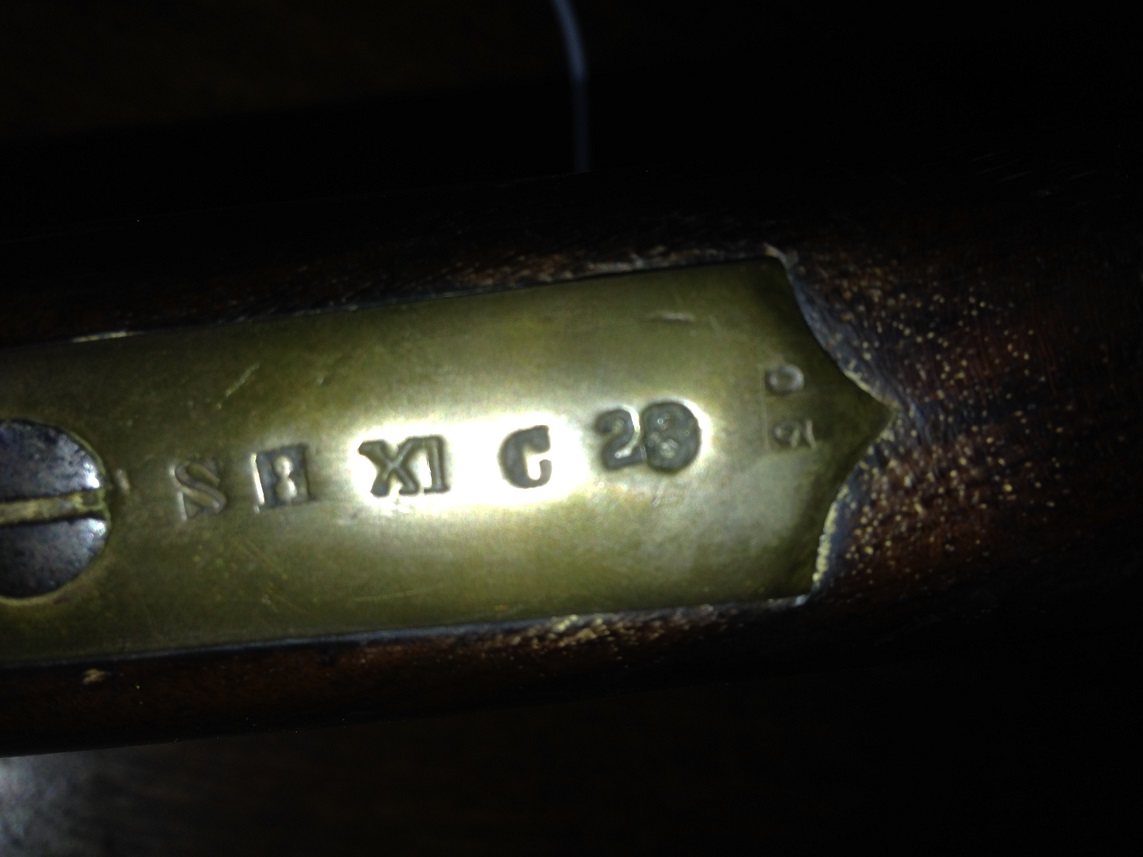

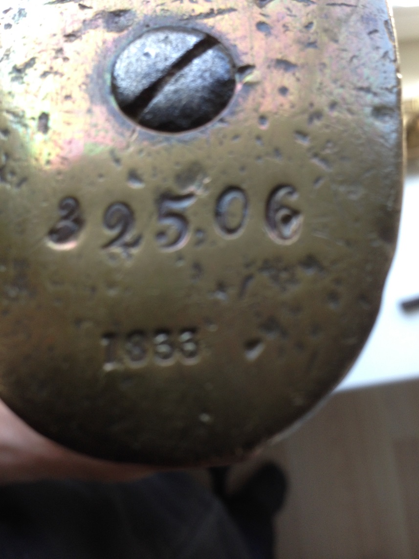

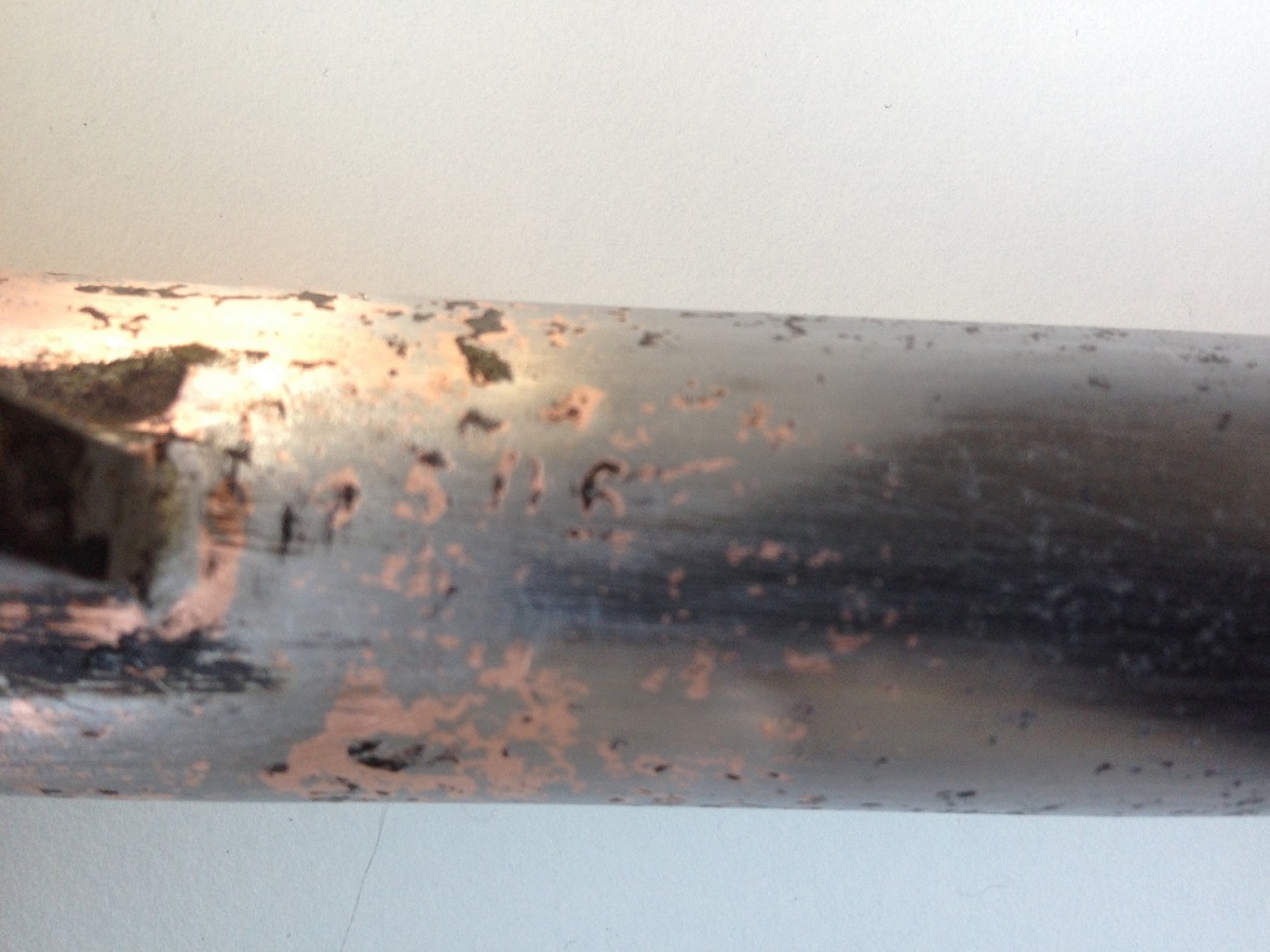

czerralf 28 #986 Napisano 23 Marca 2014 (edytowane) Dokladniej oczyscilem lufe z nalotu- miejsce przy mocowaniu haka: - wydaje mi sie ze widnieje koncowka numeru 506 zdjecie spodu stopki: Bron mogla kiedys stanowic calosc?. Jednak zostala przerobiona-tak mnie sie wydaje. Edytowane 23 Marca 2014 przez czerralf 0 Udostępnij tę odpowiedź Odnośnik do odpowiedzi Udostępnij na innych stronach

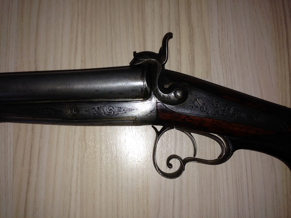

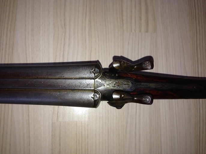

janekp 520 #987 Napisano 23 Marca 2014 (edytowane) Jest to niewykluczone...Moja walowa z celownikiem szczelinowym bez kurka [/ lefoszka przerobka dla klusownikow typowa lefoszka 16 system ryglowania w Lefaucheuxurl] Edytowane 23 Marca 2014 przez janekp 0 Znane są tysiące sposobów zabijania czasu,ale nikt nie wie, jak go wskrzesić. Udostępnij tę odpowiedź Odnośnik do odpowiedzi Udostępnij na innych stronach
czerralf 28 #988 Napisano 23 Marca 2014 Jedna z moich ladniejszych: 0 Udostępnij tę odpowiedź Odnośnik do odpowiedzi Udostępnij na innych stronach
czerralf 28 #989 Napisano 23 Marca 2014 Kolejna pojedyncza tez 16 0 Udostępnij tę odpowiedź Odnośnik do odpowiedzi Udostępnij na innych stronach
czerralf 28 #990 Napisano 23 Marca 2014 No pieknie Janek. Z tych to nie postrzelamy. . Ale jak tak dalej to na Cara Wlada jazda..... 0 Udostępnij tę odpowiedź Odnośnik do odpowiedzi Udostępnij na innych stronach
janekp 520 #991 Napisano 23 Marca 2014 Tak to byly dobre czasy przed ustawa jeszcze .... 0 Znane są tysiące sposobów zabijania czasu,ale nikt nie wie, jak go wskrzesić. Udostępnij tę odpowiedź Odnośnik do odpowiedzi Udostępnij na innych stronach
