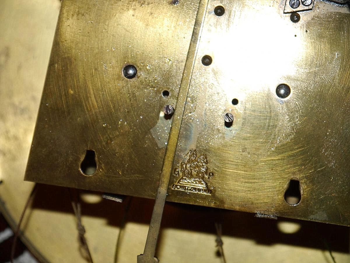

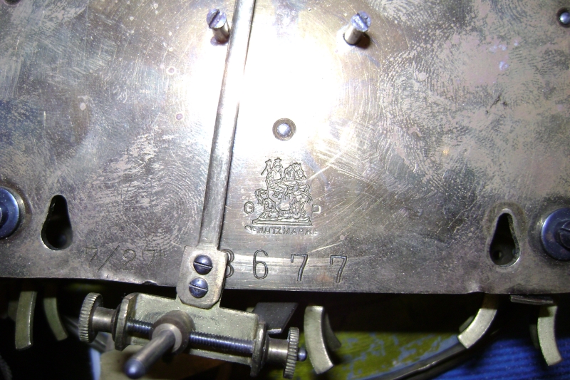

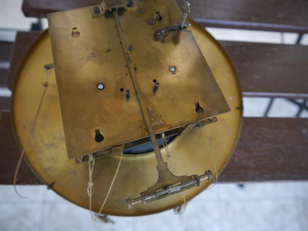

Proszę o odpowiedź jakiej firmy jest ten mechanizm.
Załączyłem zdjęcie ale może mieć za duży rozmiar dlatego dodaję opis.
Jest to jeździec na koniu, po boku litery G i P pod spodem napis schutzmarke.
Edytowane przez tarant
Napisano (edytowane)
W mikrolisk i u H.H. Schmida sygnaturę odnotowano jako nieustaloną.
Może zdjęcia całego mechanizmu i gongu coś by pomogły.
Piotr

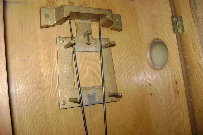

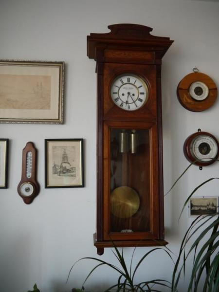

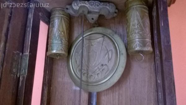

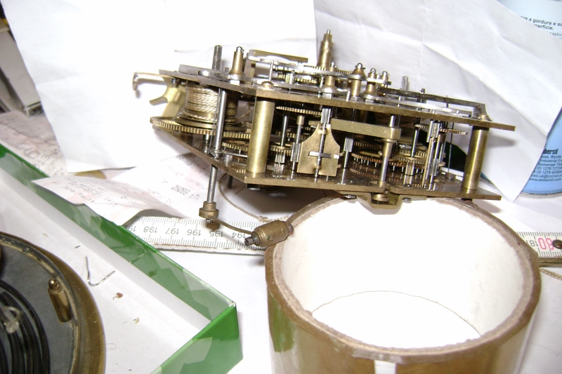

Załączam przesłane mi zdjęcia. Jak widać - kwadransowy werk z austriackim systemem montowania, prętowe gongi. I prowadnice linek - świebodzicki patent z przełomu XIX i XX wieku (Becker, Germania ? - nie mogę sobie przypomnieć)
Po lewej - GB.

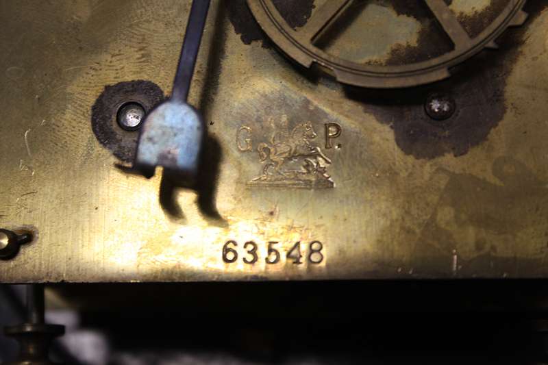

Witam. Podłączę się z pytaniem bo nie chcę zakładać nowego tematu. Mam kominkowca z taką sygnaturą.Mechanizm bardzo podobny do kominkowego Metrona.Z góry dziękuję za odpowiedzi.

Już kiedyś wypłynęła ta sygnatura, czeski ślad wydaje się bardzo prawdopodobny:
http://zegarkiclub.pl/forum/topic/66947-sygnatura-gp/page__hl__jerzy#entry730415
Bronią św. Jerzego była włócznia lub miecz o nazwie Ascalon.
Wojtek + Certina Club 2000 od lat
Ano, Gustav Pečker :D
Piotr
Raczej Gustavova Podobnost.
Kolejny GP. Powstał ewidentnie po roku 1899.

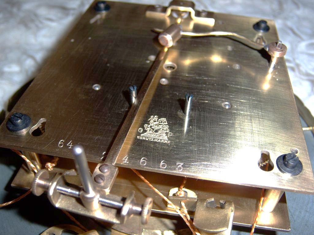

Dzień dobry, panowie!
Ja kilka razy spotkałam tę sygnaturę
W mojej bazie danych dwa Mauthe z tym sygnaturę
i siedem (Teraz już osiem, mechanizm na początku tematu 100% Kienzle.) Kienzle (Comotau).
Rozumiem, że właściciel tej marki austro-węgierski szlak.
Ja też próbowałam połączyć te litery Świętego Jerzego, na bośniacki i chorwacki okazuje się, GP = Georgij Pobjednički.
Ciekawe do kogo należy mechanizm bez numeracji, to już czysto austriak?
Z poważaniem, Tatуana

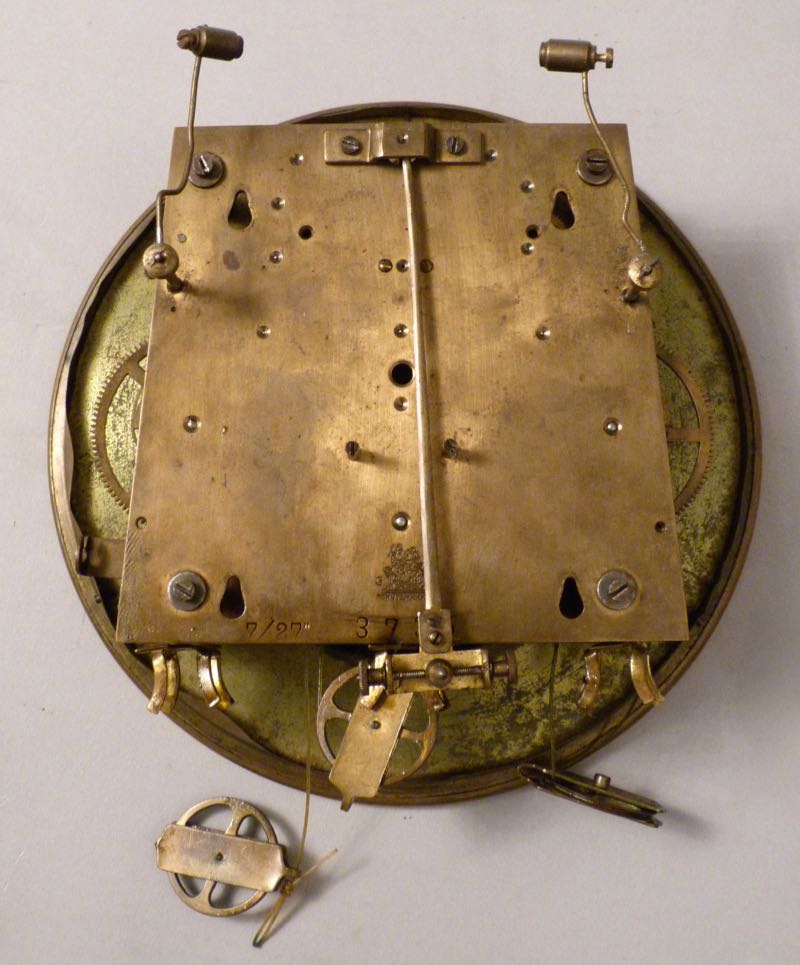

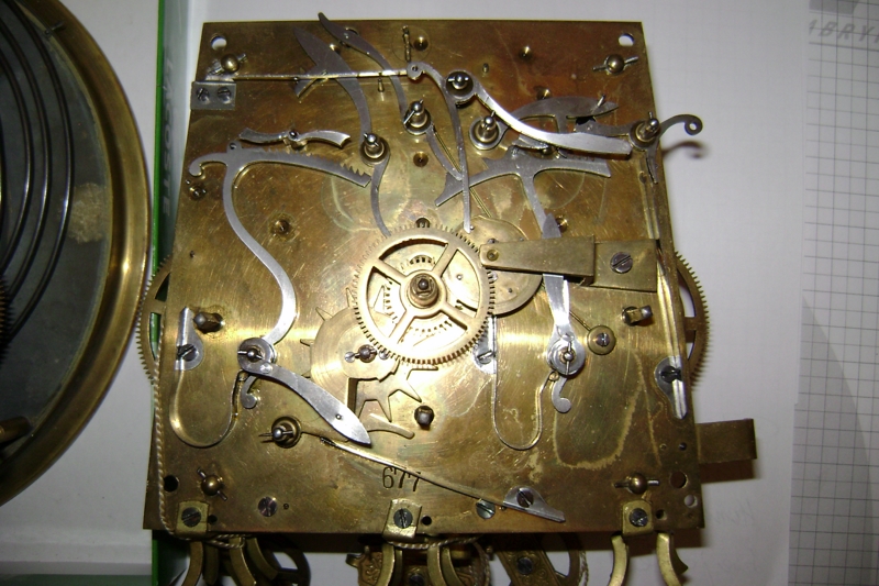

Uważam podobnie jak Tatiana. Różnorodność mechanizmów opatrzonych tą sygnaturą wyraźnie wskazuje, że jej właściciel nie był producentem, tylko sprzedawcą z terenu CK Monarchii.
Dodać warto, że np. ten mechanizm został wyprodukowany przez Johanna Franke z Teschen/Cieszyna:

Dzień dobry!
Taki obraz podzielił się Oled na rosyjskim forum.
Widziała słowa:"St. Georgius equitum Patronus".
Pozdrawiam, Tatyana

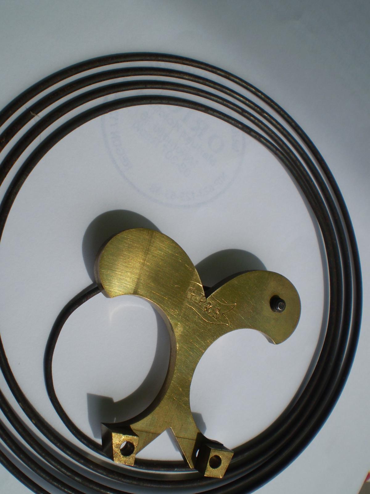

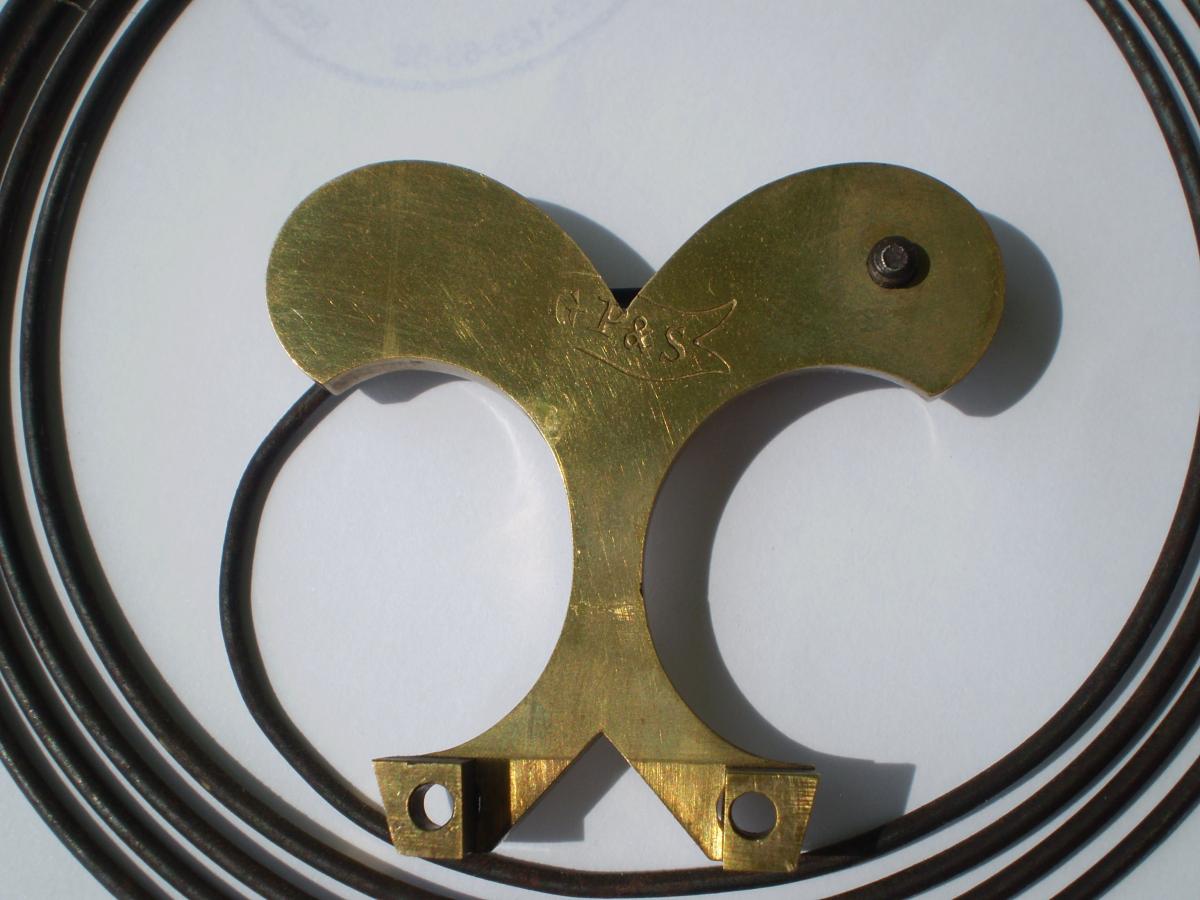

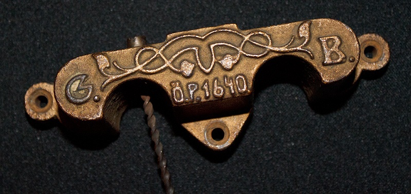

Trafiło mi się kilka kwadransowych Beckerów z gongami prętowymi.
I na uchwytach jest oznaczenie GP
Ni mniej,ni więcej jak głoszący napis St.GEORGIUS EQUITUM PATRONUS - Św. Jerzy patron rycerstwa. Napis ten widnieje na wszelkich zetonach, liczmanach i medalikach podróżnych. Często z wizerunkiem Św. Jerzego na koniu walczący ze smokiem, na rewersie koga na wzburzonym morzu.
Myślę  na uchwytach jest oznaczenie G B.
Tatyana
Edytowane przez Tatyana

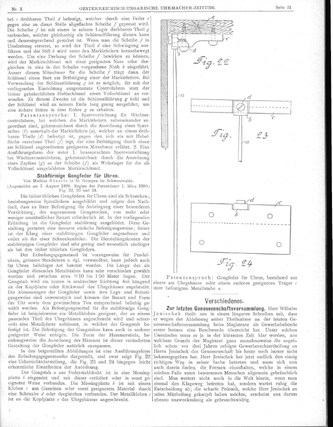

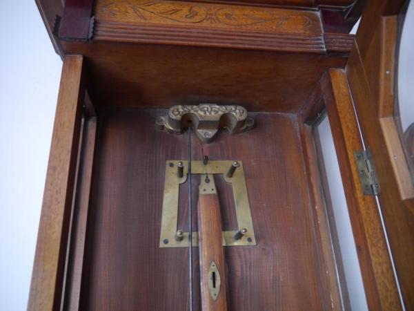

No ciekawe. Czy zatem Bauerle poprzez Gronemanna dostarczał gongi prętowe dla fabryki Beckera w Braunau? Bo są identyczne.
http://zegarkiclub.pl/forum/topic/136296-indentyfikacja-gongu-jednostrunowego-gustav-becker/
Piotr
Uchwyt gongu GP&S
Zwróćcie uwagę na miasto w którym działał M. Bauerle: St. GEORGEN. Znowu Św. JERZY !!!
Piotr

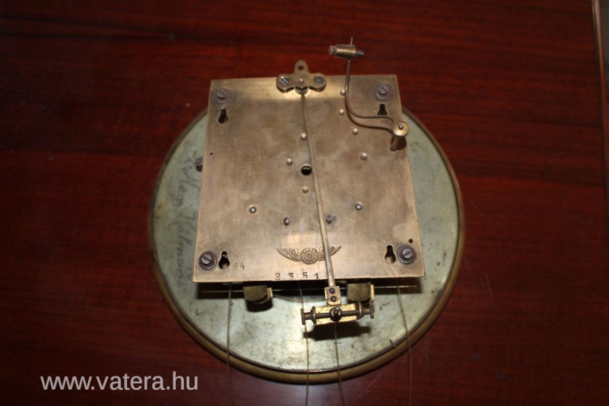

Ja dodam mojego św. Jerzego, miałem przypadkowo jednocześnie taki sam werk sygnowany skrzydlatym kołem Schlenkera ˛& Kienzle, założyłbym się, że wyszły z tej samej manufaktury. Kupiony w Wiedniu, co potwierdzałoby przypuszczenie, że sygnatura należała do handlarza z K&K.
