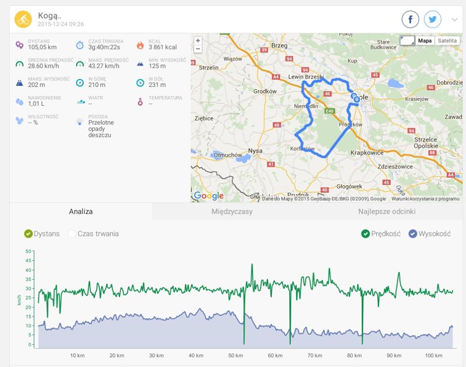

Ładnie jeżeli brać pod uwagę las i wertepy, to też fajna sprawa i mi się zdarzało pomimo iż preferuję akurat jazdę stricte szosową. Te całe blachy ciasta, uszek szwadrony .... - nie taki dabeł straszny jak go malują. Na wigilię przybyłem przygotowany na rowerze mając za sobą 100-tę. Goście wymiekli w przedbiegach i praktycznie sam rozprawiałem się ze stołem do zera , a na drugi dzień poprawka po hopkach - druga seta. Tak to się w skrócie wszystko rozegrawało:
